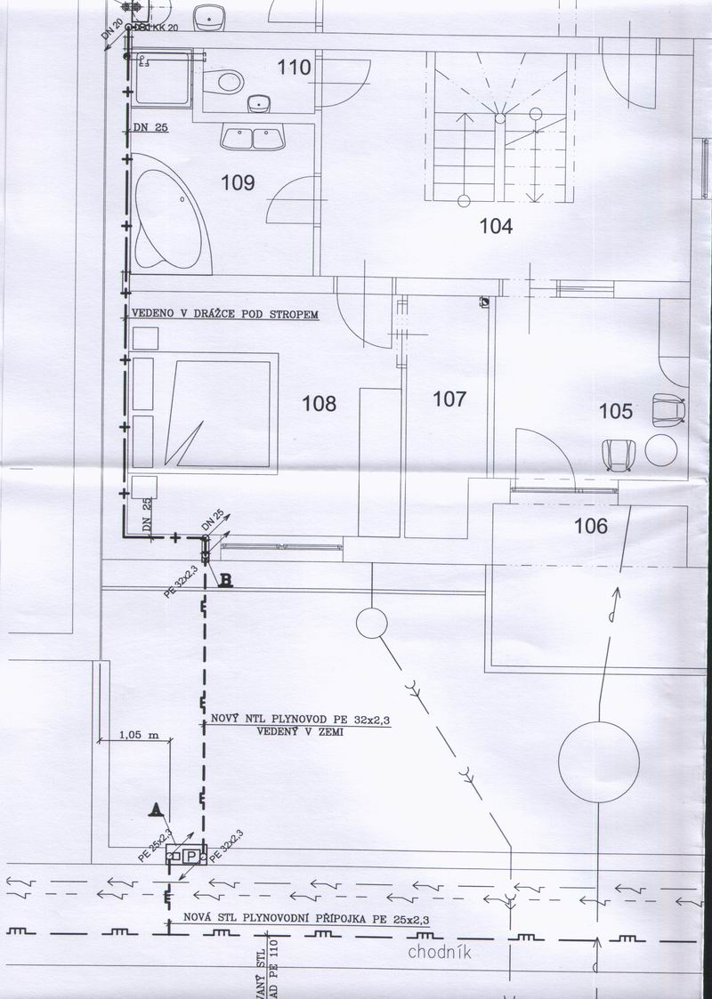

Pánové, nedá mi to a popíšu, jak to mám s plynem v baráku, co jsem začal stavět synovi. Dle schválené projektové dokumentace, jižní Morava.
Prostupy přes zeď v chráničkách, ale dlouhé štreky ve zdi bez. Do patra ale s plynem nejdu. Plyn vede pouze do technické místnosti ke kondenzačnímu kotli.
Projekt. dokumentace: plány
