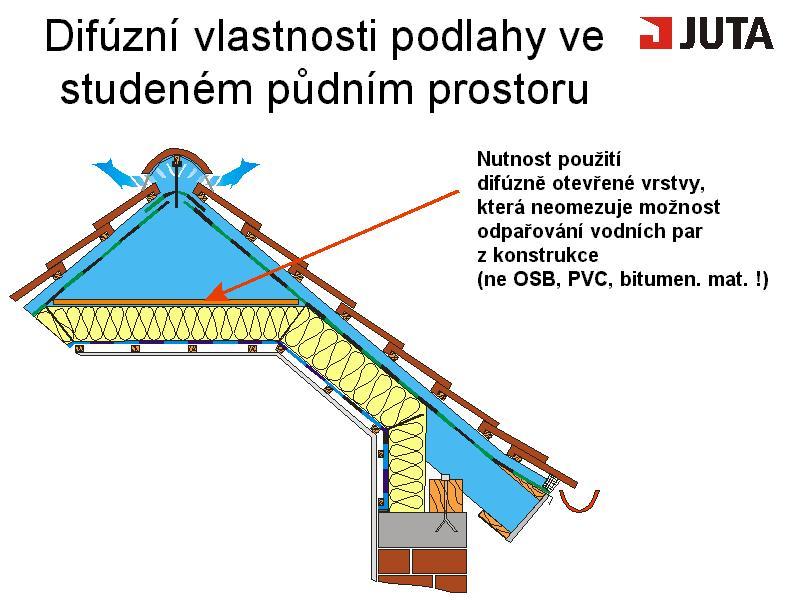

fotky již dorazily je třeba vyfotit i vrchol hřebene jako na obr.2130 abych viděl napojení desek. (je tam mezera?
pak ještě detail obr. 2135 vlevo od okna abych viděl zdali je mezera na odvětrání.
Mezera na odvětrání tam je,je jen zakryta provizorně heraklitem,aby tam v zimě netáhlo.Na hřebenu jsou mezi jednotlivými trámy odvětrávací otvory,která jsou vyústěny v krytině originálními plastovými tvarovkami.Jiné foto nemám a skype či ICQ bohužel nepoužívám.
musíte zajistit odvětrání nad izolací, viz:
