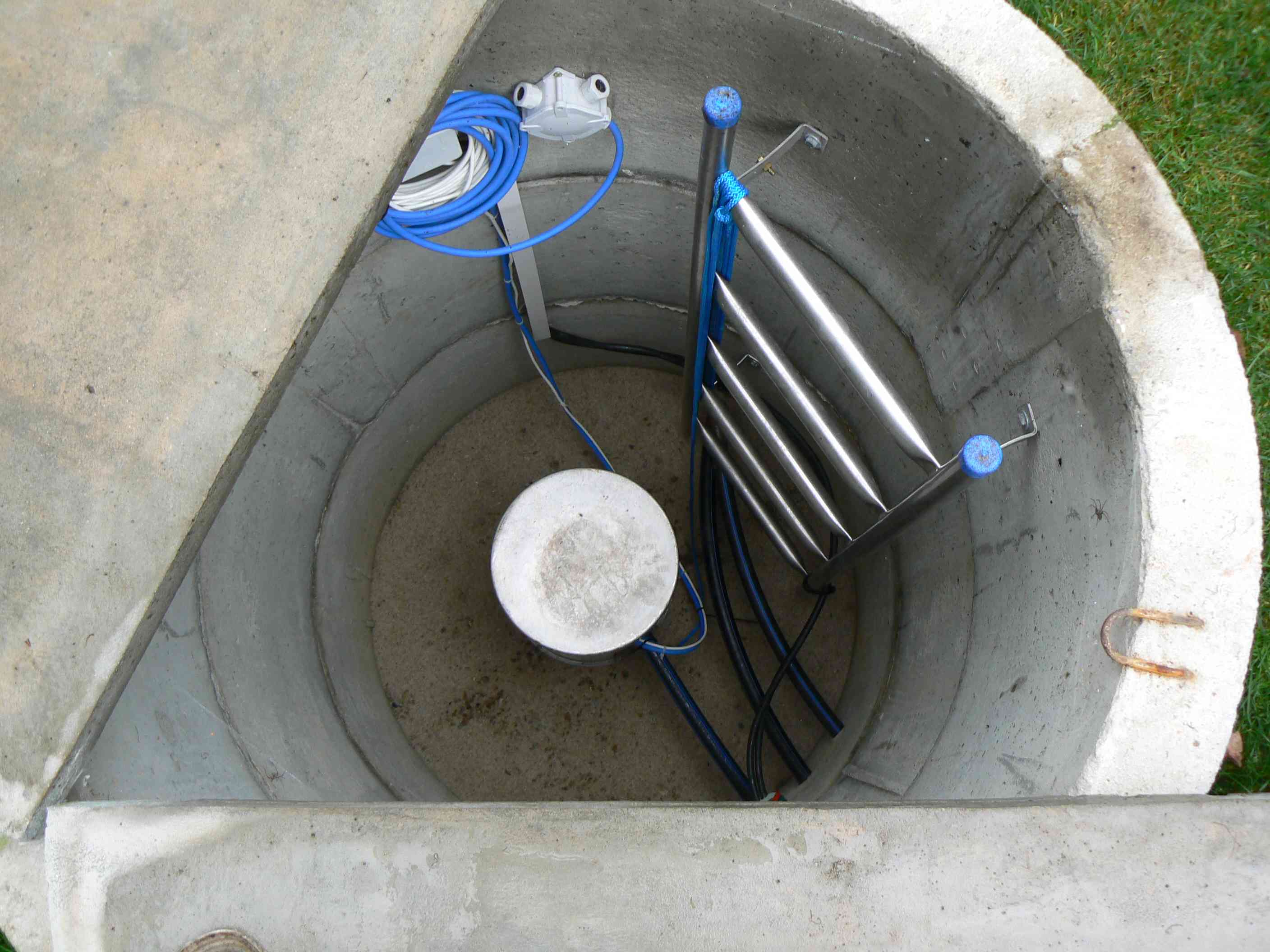

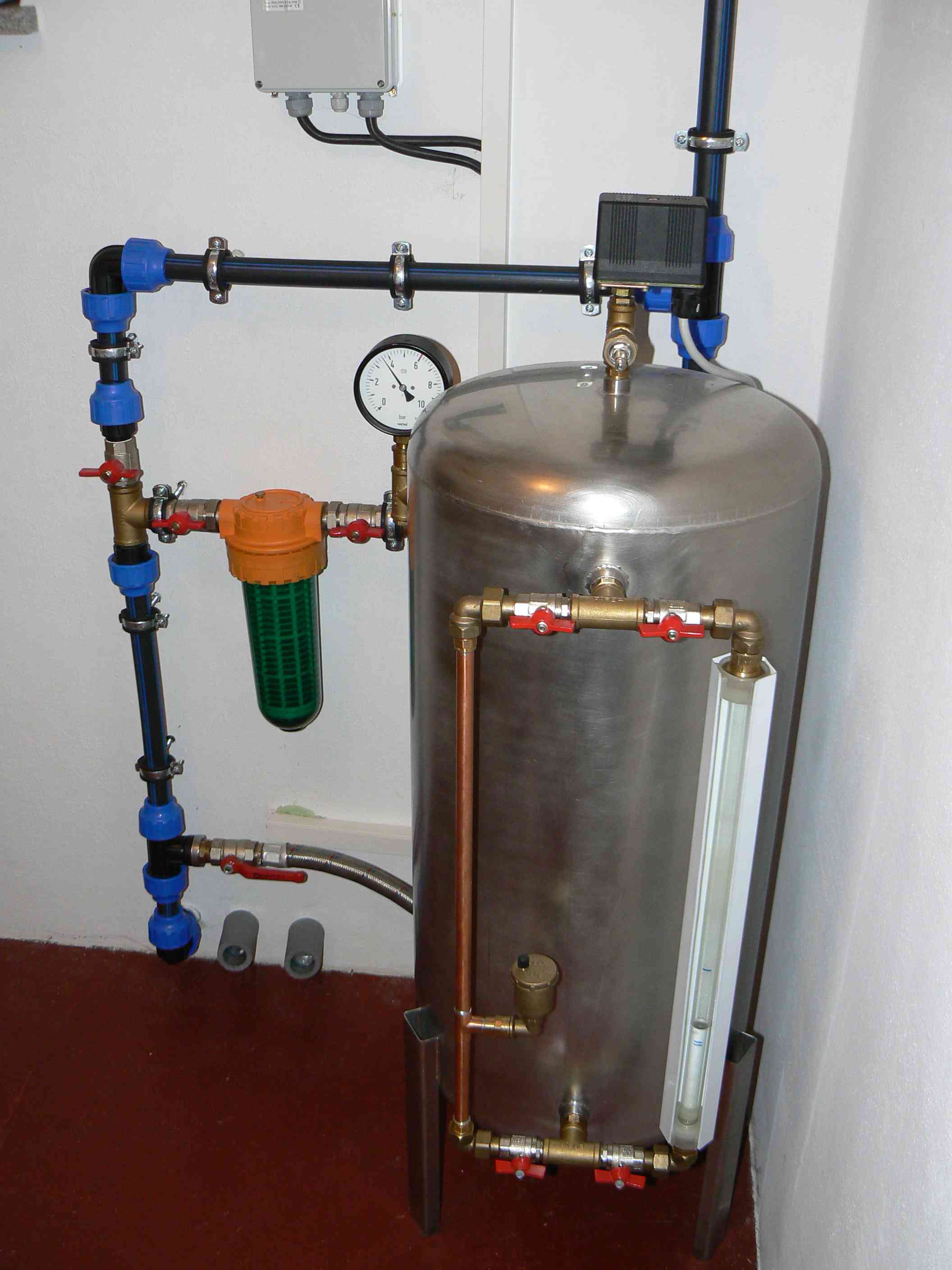

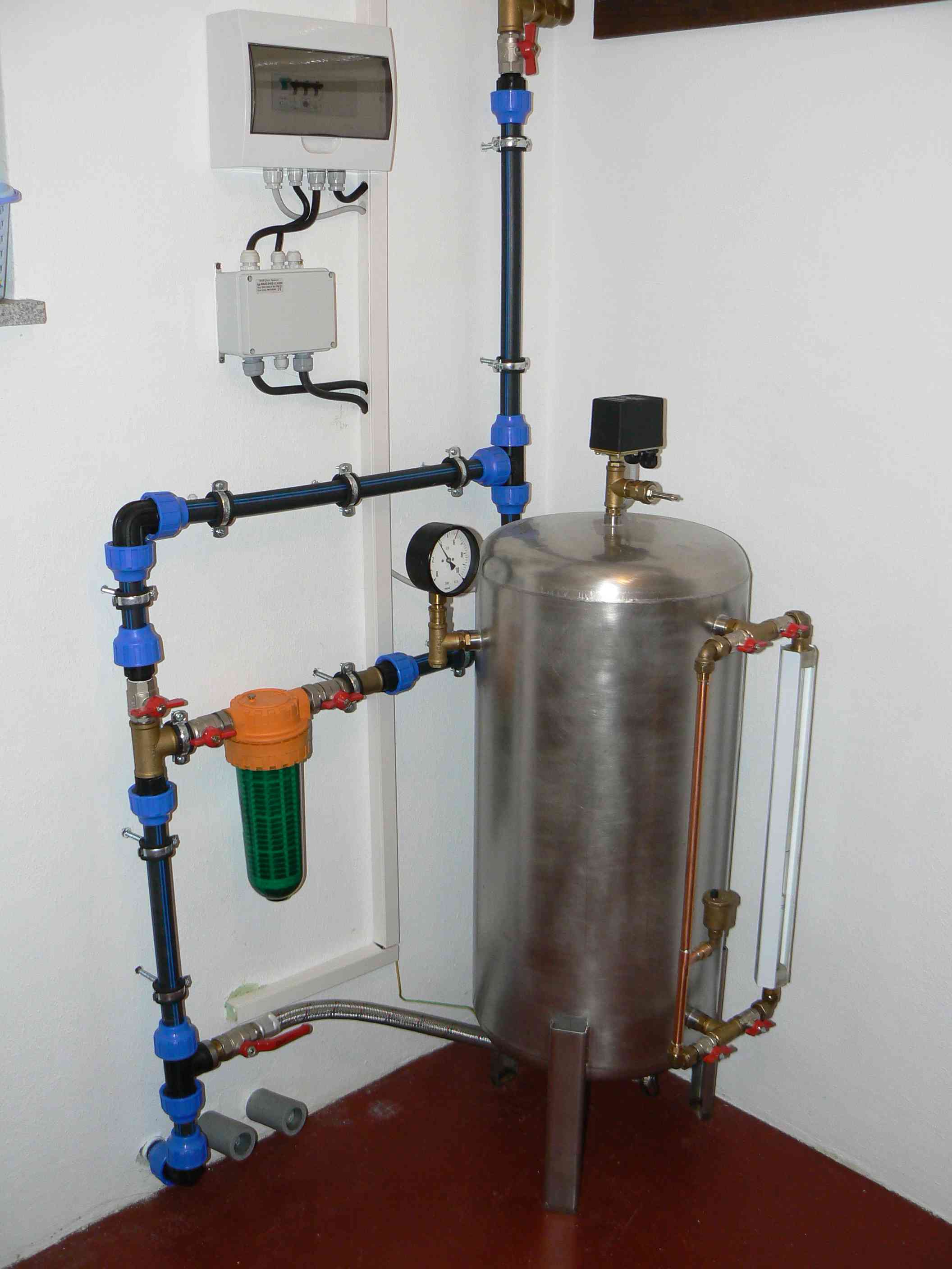

Nějaké foto jak to leží a běží u mě doma. Vše jsem si bastlil sám, akorát elektro zapojení jsem nech…
Skipi 18.03.2010 07:56
