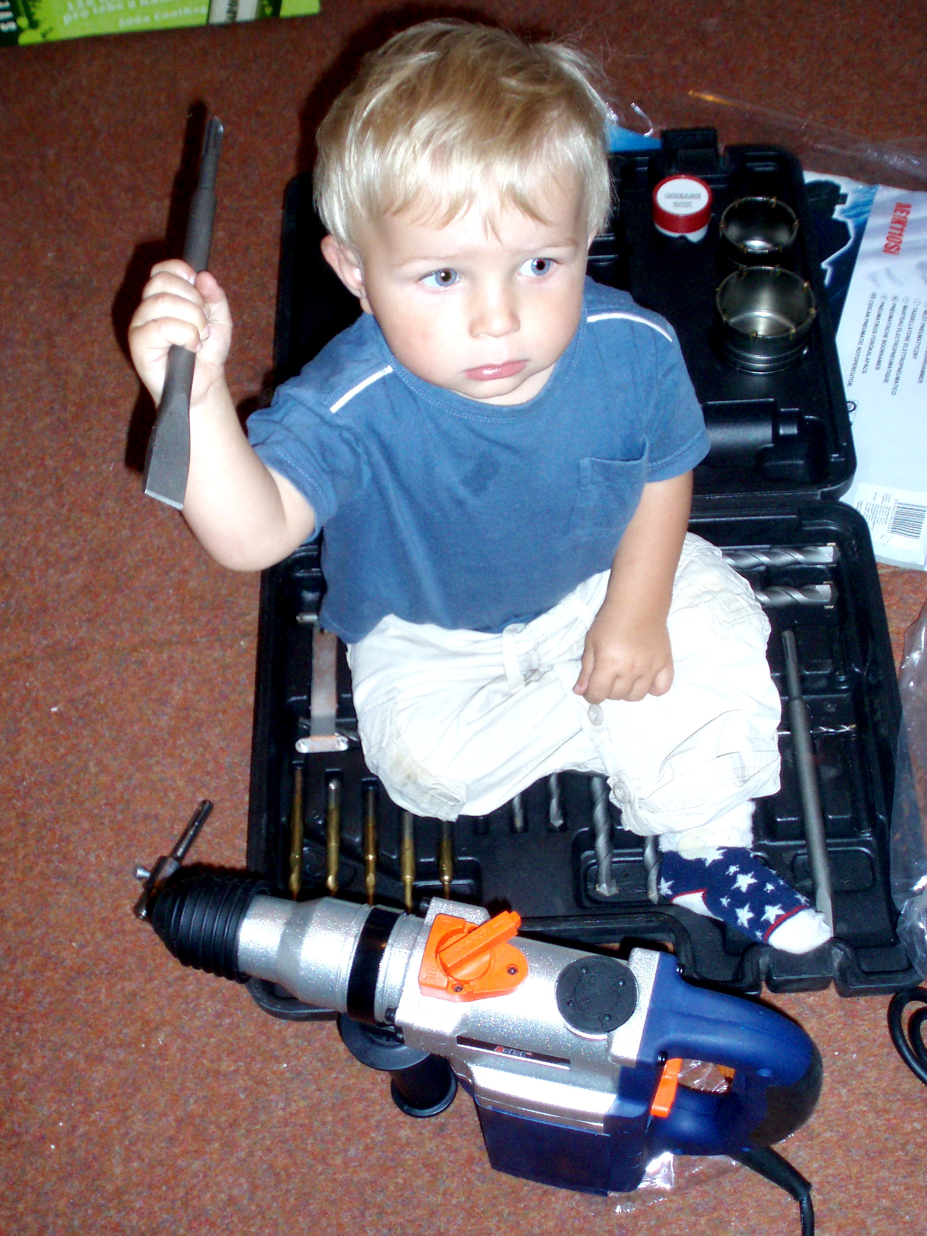

V Kauflandu jsem zakoupil toto. Přestavěli jsme podkroví,vybourali otvor na dveře a fůru děr.Možná b…

Sakra, já myslel, že děti nosí Baba Jodaska v košíku a voni je prodávají v Kauflandu. No to sou mi n…

Nóó.. a už sou geneticky upravený. U krumpáčů budoucí kopáči, u barev malíři a u sbíječek sekáči...…

... a u koz čuňáci.

OT: V Kauflandu? Odtamtud jsme doma měli sekyrku, ještě na dřevěném topůrku. Při prvním štípání odle…

OT: V Kauflandu? Odtamtud jsme doma měli sekyrku, ještě na dřevěném topůrku. Při prvním štípání odletěla hlava..
