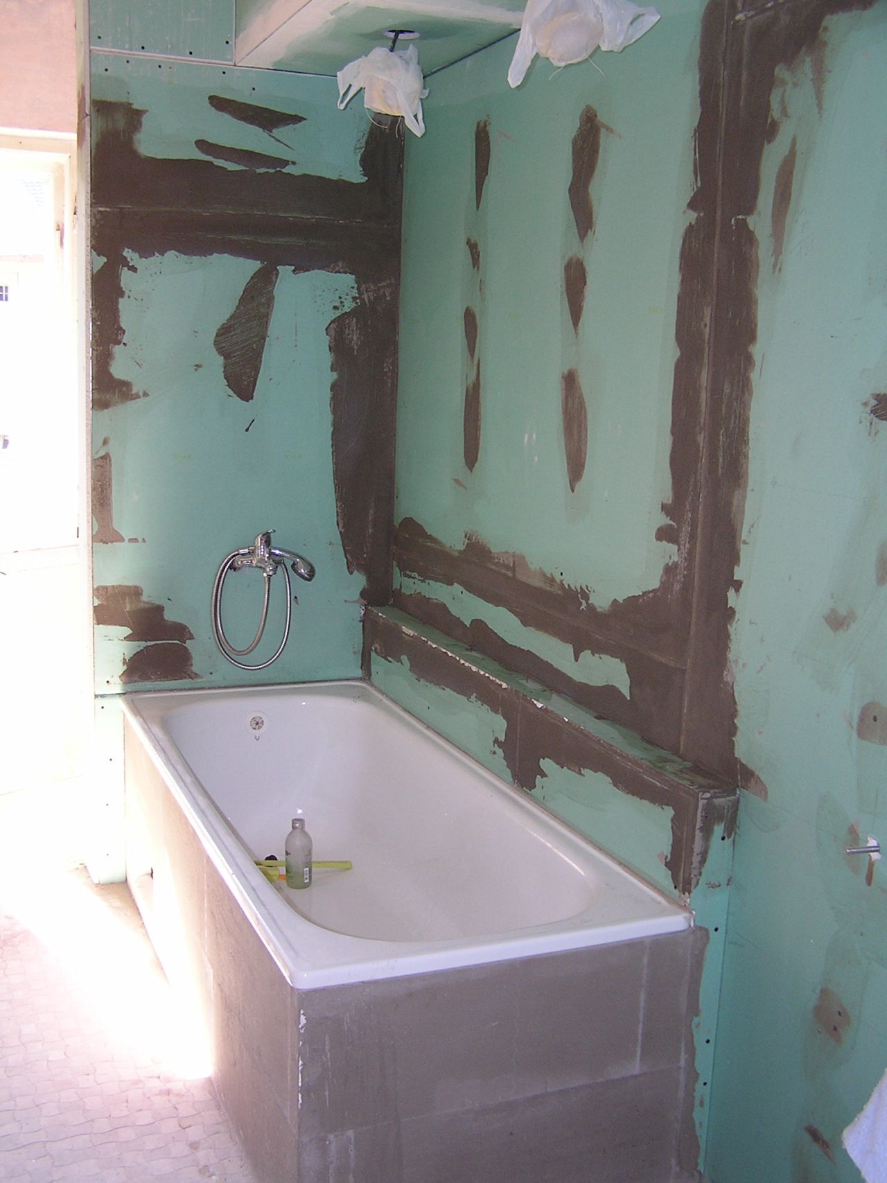

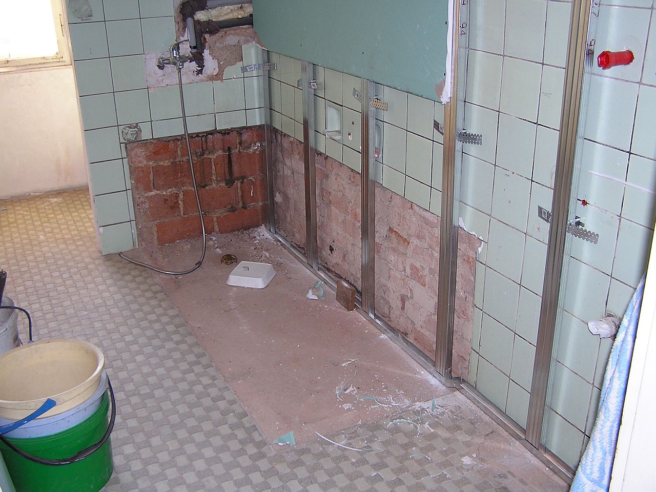

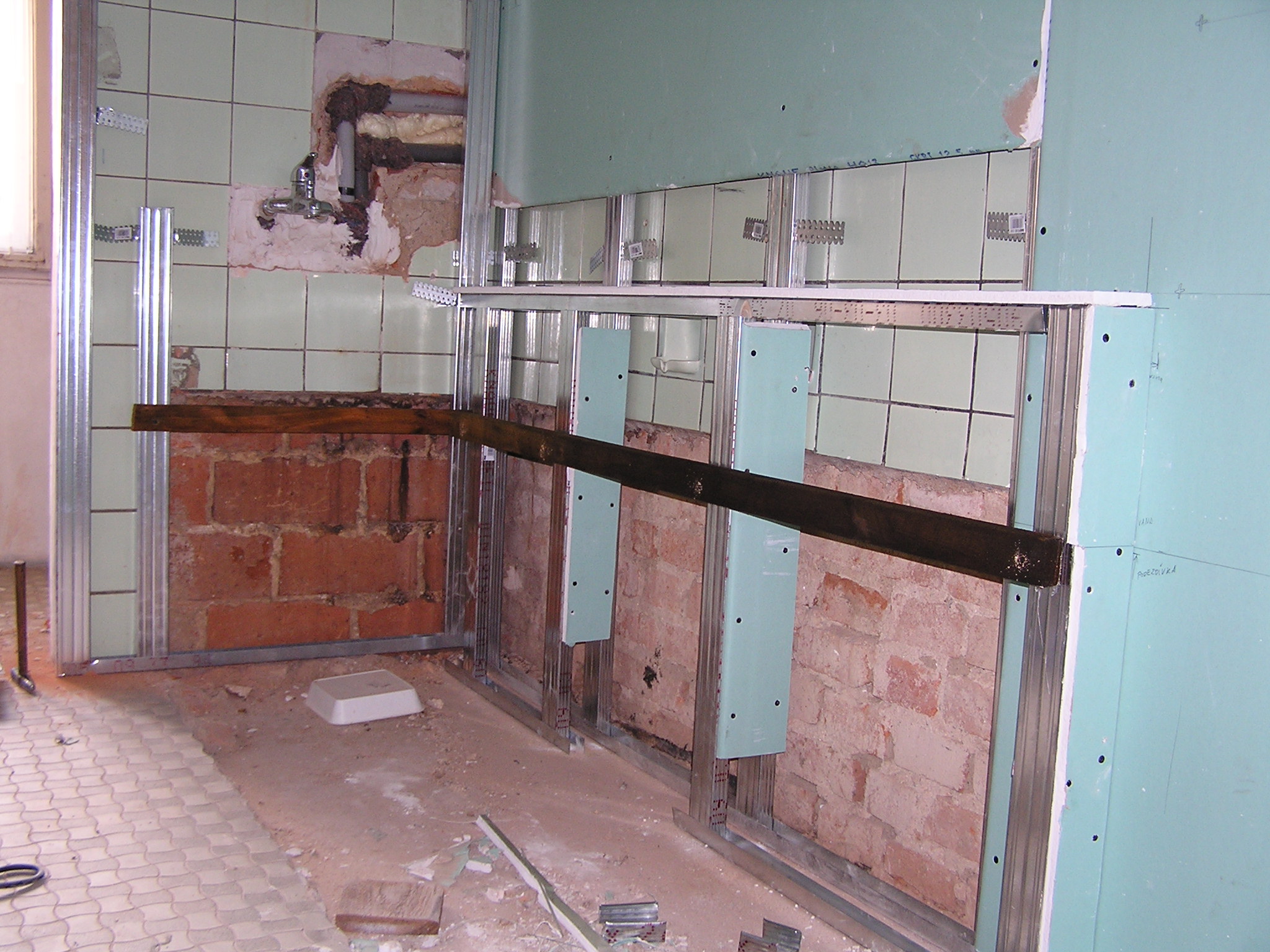

Já to dělal takhle. Jindra
jindra2 25.03.2010 13:25
jindra2
Hezká práce.Jen když jsme to viděl jsme si na něco vzpomněl.Už jsme to jednou řešili po nějakém kuti…

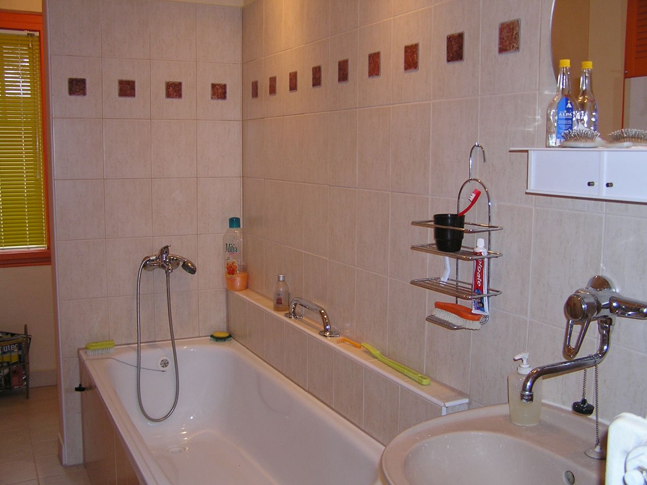

Výsledek :-)
jindra2 26.03.2010 14:47
jindra2
Super prispevek vcetne fotodokumentace. Moc dobry prinos pro vice lidi myslim. Dekuji jeste jednou…

Moc pěkný. Ten soklík u vany je taky sádroš? Já bych měl strach, že to madlo by se časem mohlo vylom…
Prasak 26.03.2010 19:42
Celé je to sádroš, madlo ja uchyceno do profilů, vydrží vše. Jindra
