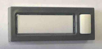

Dosud používáme na místě zvonkového tlačítka takové to klasické, obdélníkové, k montáži na povrch (omítka atd.), ostatně viz obrázek:
[img]http://www.tichopadek.cz/Foto/ZT1.jpg[/img]
Problém je, že vlivem počasí (ačkoliv má tlačítko stříšku) se dovnitř velmi rychle dostává vlhkost, kontakty korodují, ztrácí elektrický kontakt při stisku a následně pochopitelně zvonek nezvoní.
Řešení je mnoho, ale spíše než pravidelné obrušování kontaktů se mi jeví lepší použití jiného tlačítka, něco s vysokým krytím (IP67), které by vlivům vlhkosti zabránilo.
Taková tlačítka se koupit dají, problémem je, že jsou všechna zápustná. Já bych potřeboval nějaké provedení velikostně a tvarově co nejpodobnější právě tomu klasickému zvonkovému tlačítku. Musí být k montáži na omítku. No a takové tlačítko není k nalezení. Zkouším si vyrobit vlastní z IP67 mikrospínače a staršího zvonkového tlačítka, ale k ničemu to nevede. Nějaký tip, kde takové tlačítko sehnat? Voděodolná se koupit dají, ale mají v sobě elektroniku navíc, kterou nepotřebuju a která to vše prodražuje.

mozna bych jenom koupil novy stejny a ze spoda ho na par mistech provrtal. Kdyz tam ta voda nebude dlouho, nebude tolik vadit. BTW tyhle tlacitka se daji jednoduse a levne podsvitit 2 LED, vypada to docela dobre.
Tohle mě taky rozčiluje, navíc tyhle tlačítka se lámou, ohýbají atd. Teď jsem ho vyměnil za takové-viz obrázek, ale v bílém, je rozměrově stejné, konstrukce je masivnější, tak jsem zvědav, jak dlouho vydrží. Taky to mám jenom pod stříškou, oxidace se dá zmírnit prostříknutím Kontaktolem.
![[http://kutilska.poradna.net/file/view/559-tesla-sm all-jpg]](/file/view/559-tesla-small-jpg)
já jsem přemýšlel taky nad něčím třeba s pozlacenýma kontaktama, ale ani to jsem nenašel. Uvidíme, jaké budou zkušenosti s tímhle robustnějším.
Už jsem si zkoušel i klasické tlačítko doplnit o miniaturní magnet a spínací jazýček, ale taky se mi to nějak nedaří. Málo místa.
Nevydrží. Taky jsem ho měl. Vydrží víc, než tazatelovo (to není dělané do deště, to je do tabla v paneláku pod stříškou), ale také zhebne. Teď mám už tak deset let tlačítka z nějakého ovladače zednického výtahu nebo vrátku. Ty jsou opravdu vodotěsná.
