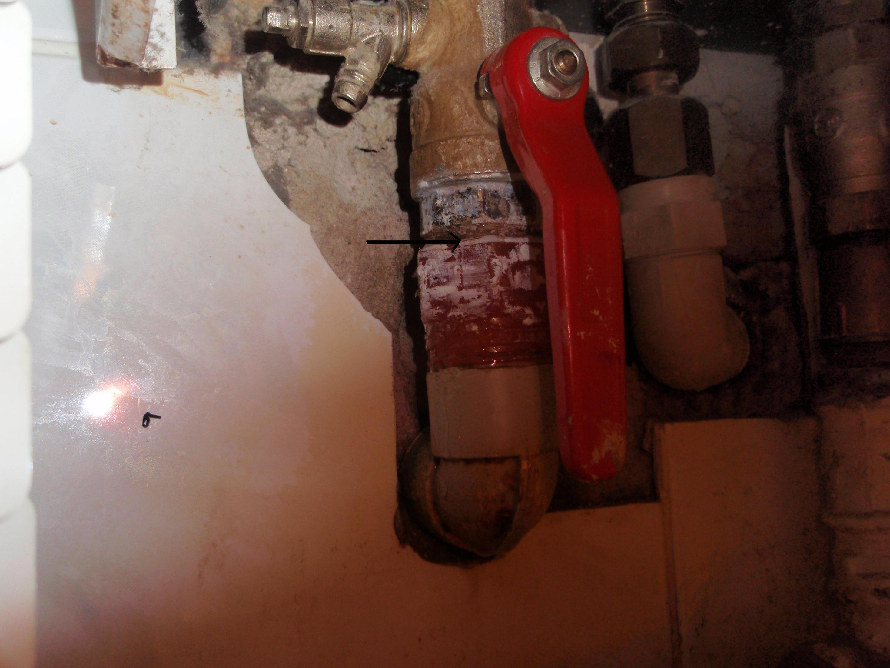

Nevíte jak utěsnit trubku pod kotlem? Soijení je zajištěno plastovou maticí se závitem a železnou trubkou. Neustále protéká voda. Za den nakepe půl kýble vody. Protože stále protéká voda, nejde mi to ničím utěsnit, Zkoušel jsem samosvařovací pásku, rychle tvrdnoucí tmel a nic nedrží. Nejde to hasákem povolit a nechci to rvát, abych to neponičil totálně a nevytopil sousedy. Místo úniku je označeno šipkou.

Jestli to lepíte něčím přes vrch, je to pochopitelně k ničemu - problém je uvnitř. Tam je opravdu plastová matice?
U kotle, na železné trubce? To se mi nezdá. Každopádně bez rozdělání to nepůjde (a pokud je ta matice z plastu, tak vyměnit).
To je staré začalo téci teď, nebo je to nové a teče od jakživa? Teče to skutečně v tom zástřiku? Není prdlý celý ten zástřik? Podle fotky se mi zdá, jako by tekla voda po vršku odněkud zhora toho kuláku. Jestli to teče jako nové, tak reklamovat.
Kroutit s tím žádným nářadím bez nebezpečí povodně nejde. Musí se to rozebrat někde z druhého konce, protože točením matice by se otáčelo rourou a to by rozhodně nebylo zdrávo.
V nouzi je možno zkusit toto (neručím za výsledek!): V Horním Bachu prodávají takovou epoxidovou formelu. Topení ale před lepením vypusť, sice to tvrdne i pod vodou, ale ne pod tlakem. Ještě patlací to převaž hadrem a utáhni vší silou jako bolavou nohu (vtiskne se to do všech skulin) a nech zavázané aspoň 2 hodiny ztvrdnout.
