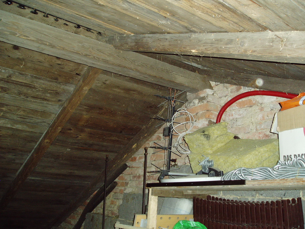

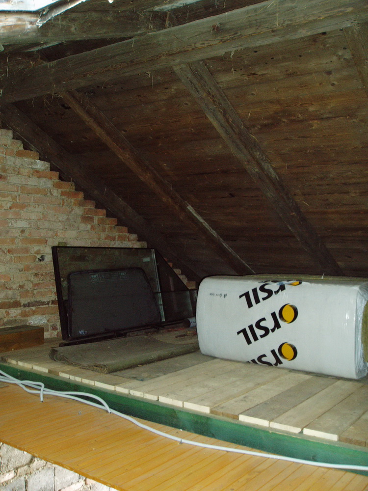

Dobrý den , vlastním dvojgaráž , kde mám v současné době na střeše starý eternit. Garáž je sedlová , na vrcholu je podepřena trámem tl. 16x16cm (délka 10 ,5m ) , který leží na okrajích a na dvou příčkách uprostřed na zdivu. Kolmé příčky jsou realizovány trámy šířky 10x10cm a 10x16cm vzdálené od sebe 70cm. Rád bych vyměnil krytinu za tašku (STODO 12) s váhou cca 43kg/m2. Potřeboval bych poradit , zda mě konstrukce střechy vydrží váhu tašek (případně sněhu apod ). Délka krokví je 3m (25stupňů sklon ) a 4 ,5m (25stupňů sklon ). Předem děkuji za odpověď. S pozdravem Johnyj

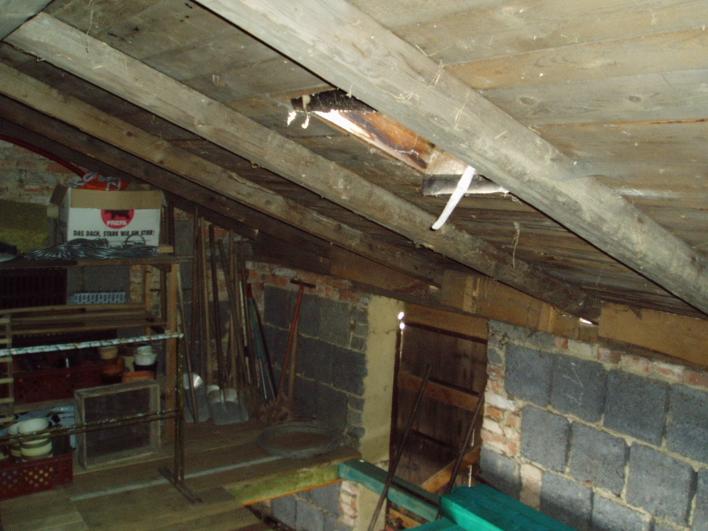

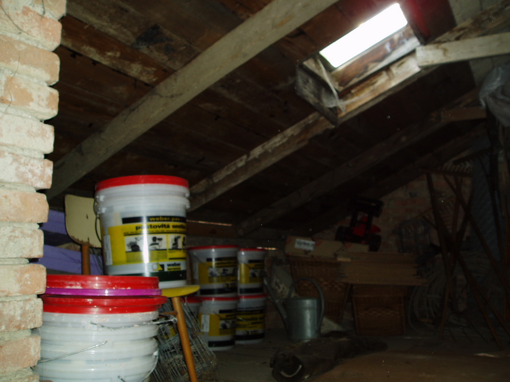

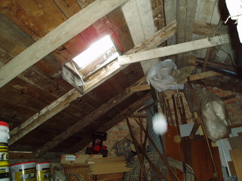

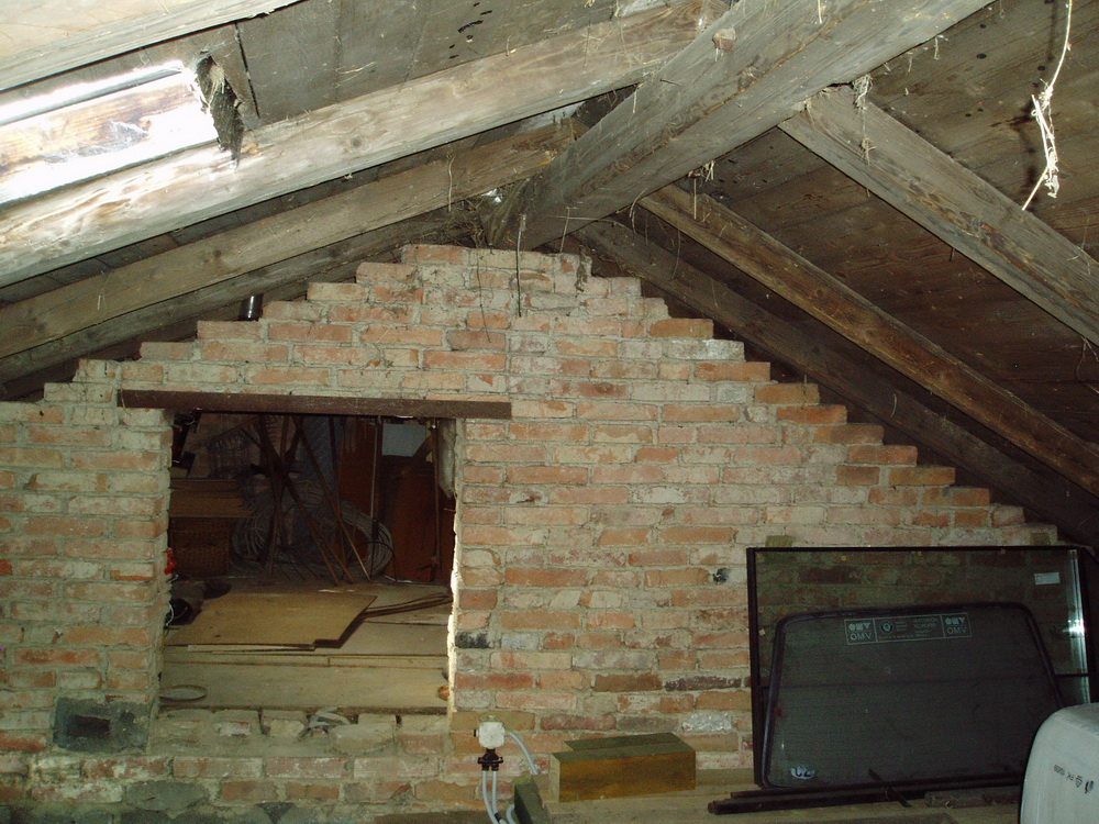

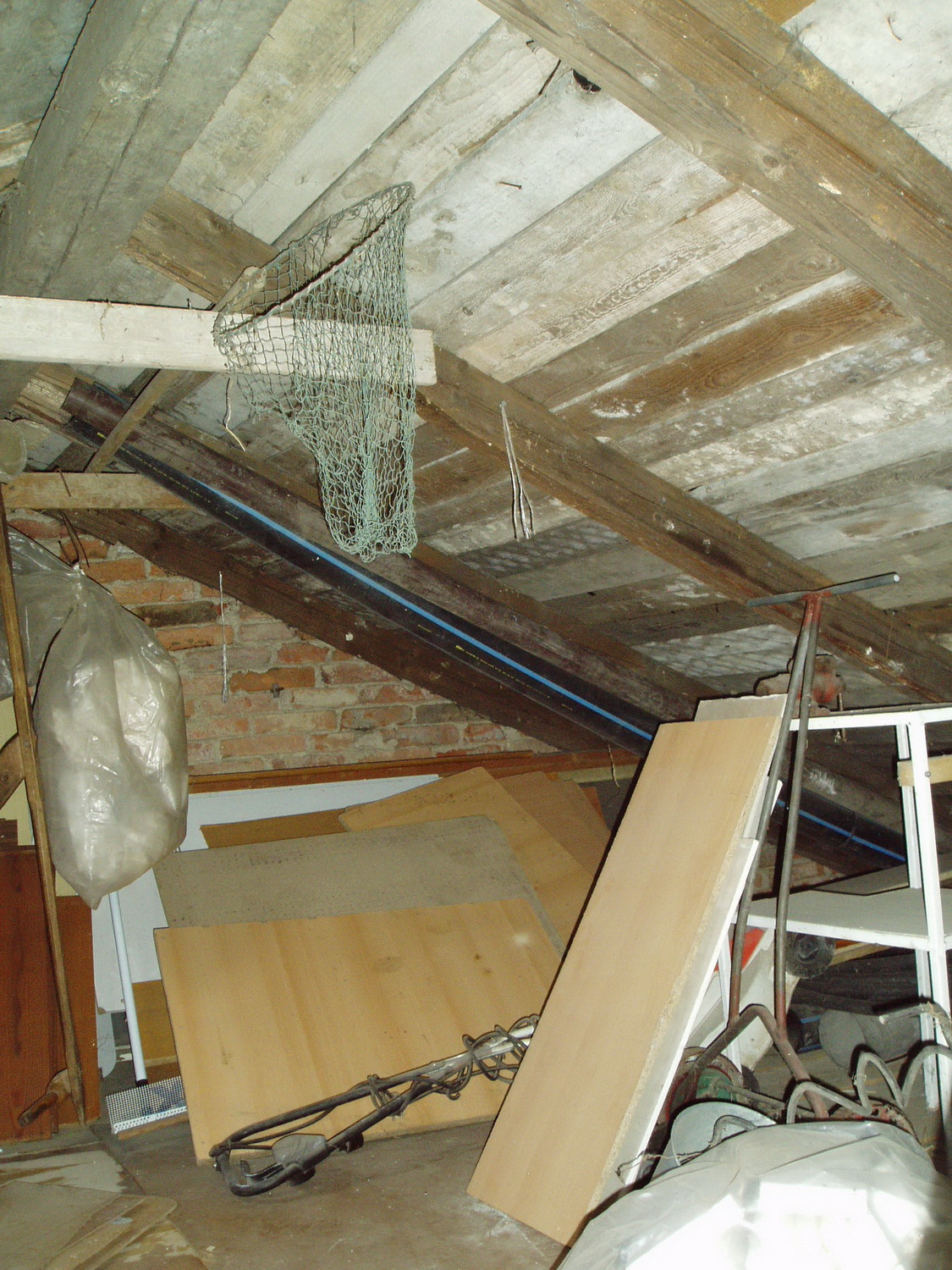

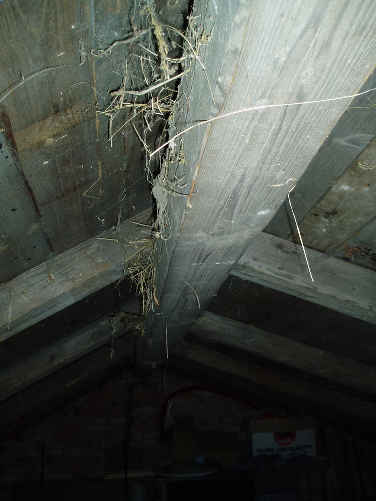

Dobrý den, posílám fotky garáže zevnitř. Jen mi ještě napadlo, že by bylo možné vložit ještě jeden n…

Dobrý den, posílám fotky garáže zevnitř. Jen mi ještě napadlo, že by bylo možné vložit ještě jeden nosný trám do konstrukce mezi hlavní trám sedla a obvodovou zeď. Tím by se mohla zvětšit nostnost střechy.
Zatím děkuji Johny
ps: Tento typ krytiny je použit na rodinném domku.
