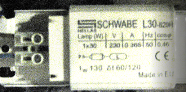

Prosím o radu zapojil jsem zářivku a to trafičko se docela zahřívá, je to normální.
Do jakého konektoru se má zapojit elektrika a do jakého zářivka je to jedno?

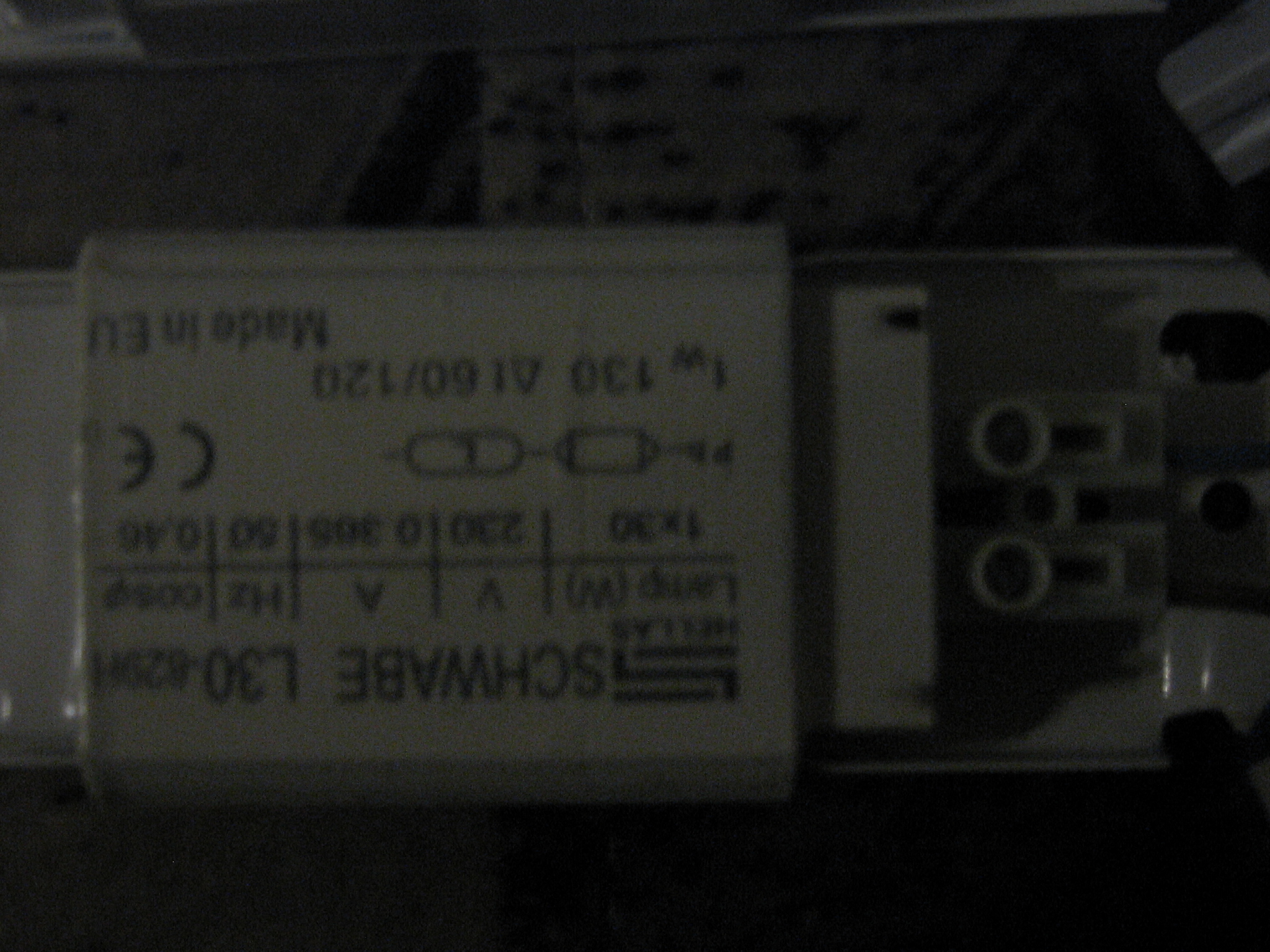

Zářivka svítí ale to trafičko se zahřeje, tak že na něm neudržím ruku.
Ještě se chci zeptat, mám z toho trafa k zářivce kabely dlouhé asi 2 metry, může to tak být.

Sakra, tam je toho vidět jak v tunelu. To není trafo, to je tlumivka. Zahřívat se může, ale musí se…

Tak na té fotce přecejen něco je... Proč to topí netuším, ale jestli je to zbastlené - není ta trubi…

na tlumivce s "výkonem" 30W je téměř 10W čistá tepelná ztráta - pro to to topí

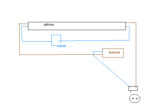

ne mám 30w trubici a zapojil jsem to dobře podle schématu jen do elektriky mám kabel s vidličkou na…

na kterym konci to je je vcelku sumak - spis me fascinuje, ze tam zase neni zapojena ochrana zem. Pr…

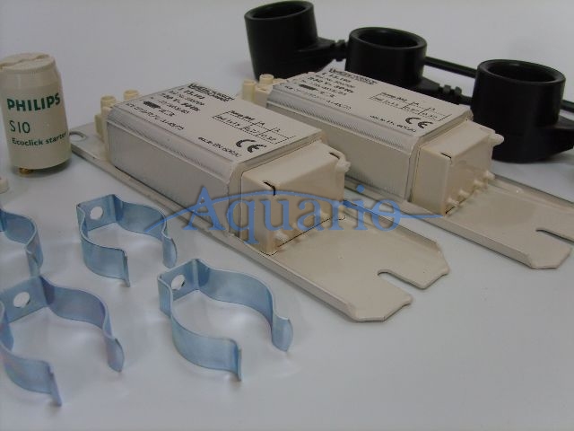

já to koupil takhle Kompletní sada osvětlení T8 o výkonu 2 x 30W (90cm) Je to kompletní sada založ…

No a na jeden konec zářivky mám tu objímku s modrým a hnědým drátem na druhou taky, na modrý dráty j…

v tomhle pripade je tedy problem ciste v okoli starteru - draty tam maji byt cerny. Za provozu by to…

ne mám 30w trubici a zapojil jsem to dobře podle schématu jen do elektriky mám kabel s vidličkou na konci a tudíš se dvěma dráty tak nepoznám, jestli tam de nulák nebo fáze. A nevím, jestli na tu tlumivku to mám zapojit do tý vrchní zdířky nebo spodní jsou tam dvě. Jinak to svítí jen je to dost teplý.
na kterym konci to je je vcelku sumak - spis me fascinuje, ze tam zase neni zapojena ochrana zem. Prinejmensim bych prizemnil tu tlumivku a pokud mozno(neni plastovy) i to svitidlo. Ten zlutozelenej tam neni pro srandu kralikum, ten zachranuje zivoty a majetky. Kabel s vidlickou na konci je urcen k zarizenim s dvojitou izolaci a to ten tvuj bastl urcite neni.
Jeste EDIT: A Z TY TLUMIVKY NEMUZE VEDST JEDEN HNEDEJ A JEDEN MODREJ. Nebastli to jako prase.:x:
já to koupil takhle
Je to kompletní sada založena na magnetickém předřadníku renomované německé firmy Vossloh Schwabe. Poskytuje vám to záruku spolehlivého a bezproblémového provozu.
Sada se skládá z:
1. Magnetický předřadník VS 2x30W
2. Hermetické orámování integrované s vedením (4ks)
3. Držák připevňující zářivku (4ks)
4. Napájecí vedení
5. Orámování starteru (2ks)
6. Starter (2ks)
7. Návod k zapojení
DŮLEŽITÉ:
Orámování prodlužuje zářivku o 30mm (15mm na stranu)
v tomhle pripade je tedy problem ciste v okoli starteru - draty tam maji byt cerny. Za provozu by to melo bejt tak, ze tam kde je modra si muzes sahnou, coz bych v tvym pripade nedelal. Jinak je tusimze jeste moznost to uvnitr popropojovat vsude bilou, ale tim si a) nejsem jistej b) neni to pak prehledny. Poznamky dole ber dle stavu...
To je v poradku, teda opominu fakt ze tam chybi kompenzacni kondenzator(y). Problem je, ze je to uz od pohledu na tlumivku zadratovany dost mizerne. Muzes to udelat treba tak, ze kabel od zasuvky si privedes na vetsi cokoladu a z ni si roztahas co potrebujes. Pokud to je pripojeny 3 vodicema, tak od hnedyho/cernyho budes pokracovat cernym dal. Jedinej kus modryho dratu bude od zarivek z5. Mezi tlumivkou a zarivkou se vyskytuji zapalovaci pulsy o napeti v radu kilovoltu, ten kabel by na to mel byt dimenzovany, ale pouziti normalniho je, ciste mezi nama a nikde nerikej ze sem ti to rekl, tolerovatelny. Mel by byt co nejkratsi, protoze pak ti ty pulzy zere vzajemna kapacita mezi dratama. V kazdym pripade rozved zlutozelenej na vsechno, ceho se muzes v provozu dotknout a je kovovy. Idealni by bylo to jeste premerit, ale zase to tobe nemuzem chtit vychozi revizi. Jo a privodni snuru zabezbec proti vytrhnuti, musi to ustat tah 40kg.
