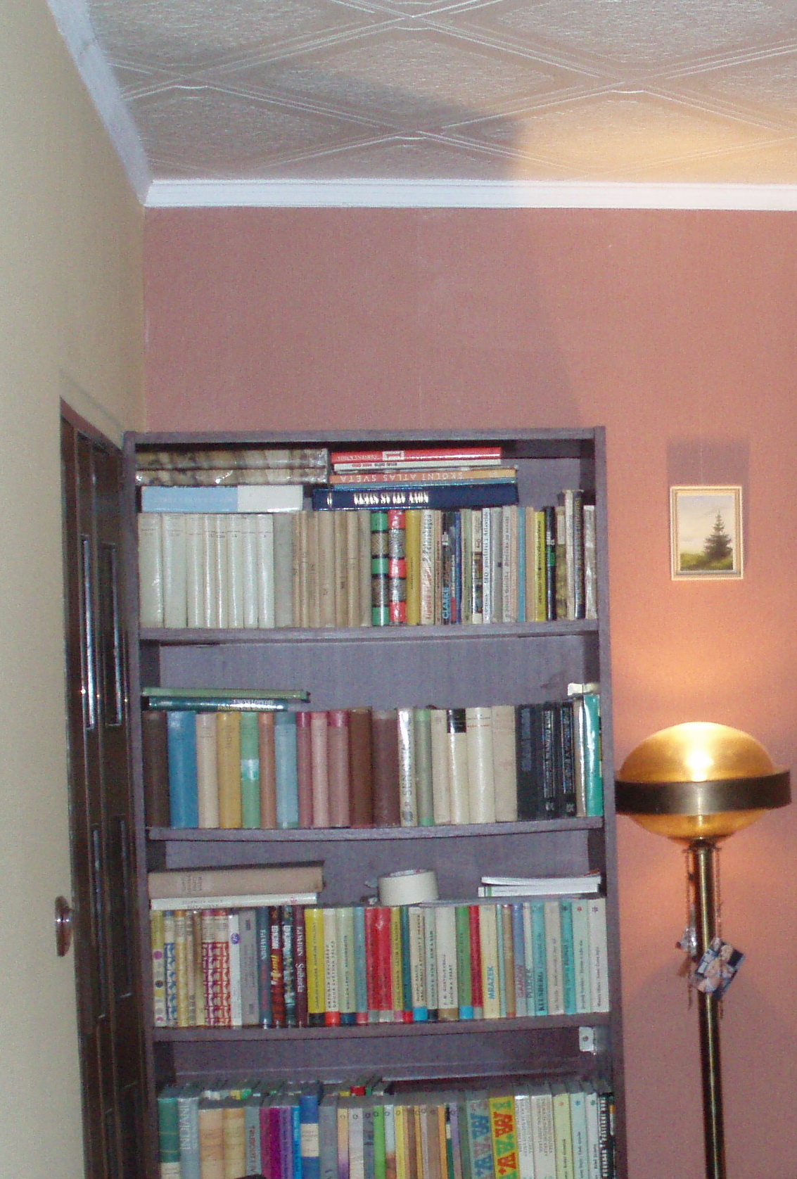

Potřeboval jsem přišroubovat do panelu knihovnu.Potřeboval jsem ji kvůli koberci asi 2 cm nad zemí.Regál jsem podložil,vzal jsem vrtací kladivo,8 mm vidiový vrták a přes zadní stěnu police provrtal.Do hloubky 8 cm to trvalo 2 x 3 sec.Pak jsem přišrouboval nosný úhelník dovnitř police a do vložené hmoždinky patřičný vrut a knihovna visí.Je v ní asi 400 knih.
