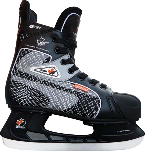

ne, jsou to značkové TEMPISH Colorado Určení: hráči středních a nižších soutěží, rekreač... (zobraz…
kubinčák 15.02.2010 22:46
kubinčák
Označení třídy střední až nižší a pro rekreační až výkonostní sport mě připadá jako předpověď počasí…
Určení: hráči středních a nižších soutěží, rekreač... (zobrazit)Určení: hráči středních a nižších soutěží, rekreační až výkonnostní sport
Vnější materiál: resistentní PVC – (RTC 07) , zachovávající si houževnatost do teploty -250C. Technický, fine-micro nylon, vyztužen pod kotníkem.
Vnitřní materiál: CAMBRA 26Z brushed nylon
Bandáž: anatomická bandáž na bázi latexu a molitanu foam + 102
Konstrukce jazyku: anatomický jednodílný jazyk, materiál - speciální resistentní PVC – (RTC 07) + filc 7 mm
Brusle: TEMPISH 7000 CARBON steel
[brusle.jpg]
Označení třídy střední až nižší a pro rekreační až výkonostní sport mě připadá jako předpověď počasí-nebude-li pršet nezmoknem.
