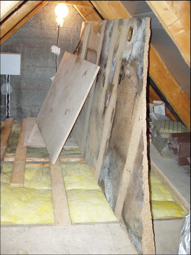

Terezo, půdovky prodat a dáte jiný povrch. Ale NESMÍTE dát na špatnou radu, položit térový papír a přikrýt linem!!!!
to by to dopadlo. plíseň a podobně. To se fakt nesmí.
To že chcete dělat dodatečně podkroví je pěkné, ale je třeba již teď o tom přemýšlet a zvolit vhodný systém zateplení, aby jste mohla po 5-8 letech vatu použít na zeteplení vašeho nového bytečku!!!
Psal sem "Pokud se někudy víc chodí, stačí volně rozvinout starší lino." Nebylo myšleno celoplošně.
Papír jsme kontrolně na pár místech sundali po 10 letech a zespoda to bylo krásně suché, dřevo netknuté a plíseň žádná.
omlouvám se, nepochopil jsme co bylo myšleno. Jen jsem četl. Pokud má kudy utíkat vlhkost, je vše ok, jinak
