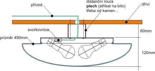

Urob si sám:
zakoupit
http://www.osmont.cz/index.php?menu=102&zrusheslo= 1
rozměr dle fin. prostředků.
Sklo triplex opál mat
Zdroje 2x (3x) 60W mat. Vyšší wattáže víc topí než svítí. Nebo úsporky (nabízejí také).
Pro montáž na hořlavý podklad se má dávat podložka z azbestu (klingerit) s přesahem 1 cm.
(Je to hnusný a platilo to za totáče - dnešní normu neznám)
A to nejen z důvodu tepla ze svítidla, ale i z důvodu možného jiskření uvolněného drátu ve svorkovnici.
Takto je obé obejito.
Distanční roura NE z plastu, dřeva a pod.!!!
Jo, celý to drží dva dlouhý vruty.
V tom obrázku mě zaujalo "dříví"
