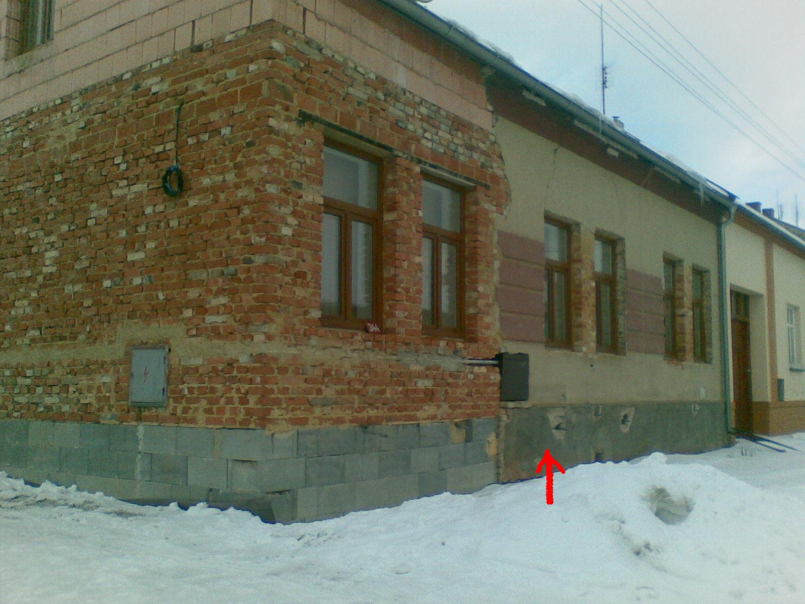

Zdivo je vysoke pouze 4 m,hřeben je do vyzky 8m a hydroizolace je cca 80cm nad zeminou,v tehle same vyzce se nachazejí podlahy.80 cm je tedy solk z cihel bilych.radeji to dnes Milane nafotím a ukazu to na fotu.takhle se to spatne vysvetluje
Zde je obrazek..snad to bude dobře rozeznat.Je tam i červena šipka kde se nachází ten vystououply sokl ktery je jen asi 5m dlouhy a zbytek soklu je ze ztr.bedneni zaroven se zdi.Omitku z te stare casti domku samozdrejme před izolací otlucu a dukladne zdivo očistím.Jak bych mel tohle zateplení řesit?Druha strana co neni videt je take rovna bez vylezleho soklu
sice jsem viděl fotku, ale budu popisovat podle toho co si tam přestavuji.
Přečuhující sokl odstranit.
Nevím kde je hydroizolace, ale tipuji ve výšce ZB. Tam bude asi i výška podlahy?
Proto bych dole nedával XPS páč je dosti dražší, ale jen perimetr, nebo i EPS 70 F. ale to bych se rozhodl podle letní fotky a přesné stanovení výšky podlahy.
Dle uvedené výšky bych nekotvil. Ofoukat tlakovým vzduchem, a nanést penetraci (opět vzduchem) a lepit pěnou.
