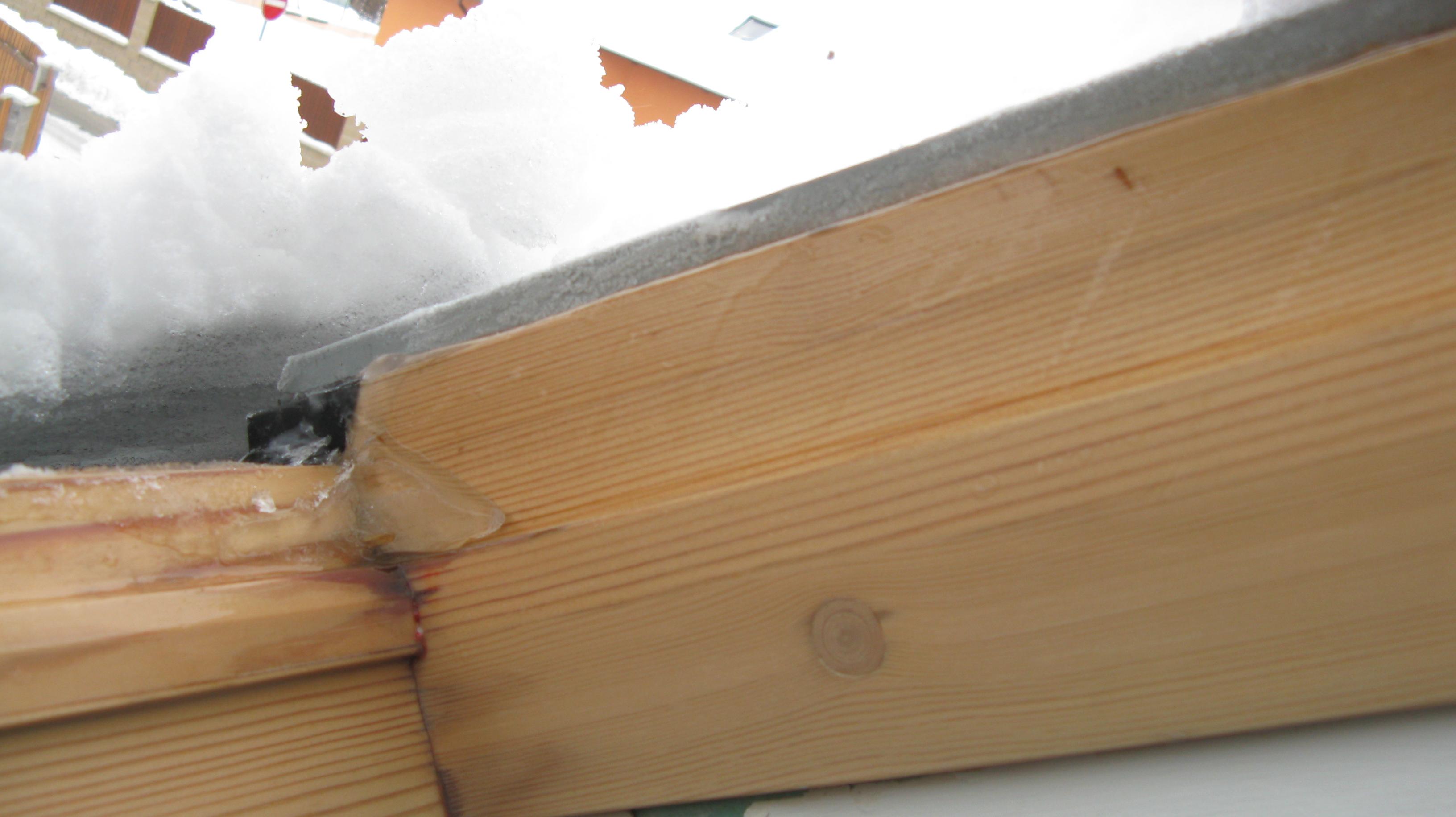

Dobrý den, řešim problem s okny Velux GZL řady se zasklením --54, nejlepe je problem vidět na obrazku, za 4 oken to dělají všechny, dokonce i okno nad schodištěm, které to doposud nedělalo. Máme dřevostavbu typu NED od firmy na klíč a upřimně řečeno mě nenapadlo, že po 4 letech toto budu muset řešit. Potřebuju poradit, názor co s tím, kde je chyba. Po telefonu firma tvrdí, že je chyba ve špatném zacházení. Diky za názory.

Lepší fotka bude?

- fotku můžu lepší udělat, kdyz naznačíte jak ma vypadat, celé okno, otevřené ?

- přijde mě jen divné že zatýka voda, mezi rám a okna a pak diky mrazu se tam tvoří led, který roztahuje okno a vzniká zase vetší námraza, která při změně teploty přes den roztaje a nateče dovnitř, to absolutně odmítam že je v pořádku
