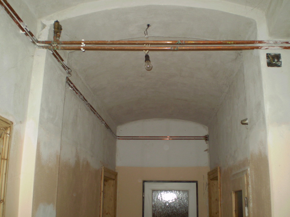

potřebuji poradit, čím mám natřít měděné trubky od topení, které mi vedou pod stropem přes celou chodbu, a to nejen po zdi ale i napříč zdí. Je to opičárna, přitom strop je nádherně klenutý. Chtěla jsem udělat sádrošové podhledy, címž by se trubky zakryly, ale zase by to změnilo celý ráz interiéru. Prostě mi přijde, že by se to tam jakoby ubilo. A taky nevím, co by to pak udělalo s teplem. A za další - jsou tam i ovzdušňovací ventily,takže by se musel ještě řešit přístup k nim. Tak bych to nejraději natřela, ale nevím, čím. Nebo byste mi radily ty podhledy????? Díky

Schovávat pěknou klenbu je barbarství. :-) Existuje dost nátěrových hmot na měď, nebo lehké kovy obe…

Mě se to rávě taky nechce. Ale ty trubky jsou nejen podél zdi, ale i nepříč chodbou v prostoru!A to…

Ježíš, kdo to takhle dělal, skrz a napříč chodbou? Nešlo by to předělat? Vydržet to tuhle zimu a v l…

Je to vysoko, já tam ručník nedohodím:-( A taky nemám finance na předělávání. Kdo to dělal, nevím, k…

IMHO by přeložka nebyla tak drahá. Pro přesná čísla bych musel znát rozměry a vidět to. Nojo, někdo…

Ty trubky vypadají vskutku velkolepě :puff:.

Úplně slyším toho řemeslníka: ale odvzdušňovací ventil musí být nejvejš, takže podle stropu to nejde…

Základní barva na barevné kovy a pak barva na ústřední topení.Možná zkusit přiložit na trubky vedouc…

No to vypadá dobře!!!!!!! Problém je, že vchod je naopak, vchází se do chodby z těch bílách dveří.:.…

Dlouho jsem nad tím přemýšlel;-) a pak mi napadlo, že je jedno, z které strany tu sádrokartonouvou d…

Není vidět detail těch odvzdušňovacích ventilů, ale připadají mi jako samoodvzdušňovací a k těm není…

to je tedy dílo, koho tohle napadlo, no nic. Já natíral měděné trubky topení barvou na radiátory. Dr…

jsem barbar, nejsem estét. Nechat být, nebo zakrýt krásným sádrokartonovým stropem, a klidně nemusí…

Milan nastínil dobrý nápad,udělat klenutý sádrokartontak,aby vyšel těsně pod trubky. a byla by to pa…

No tak to ani nevím, že kulatý jde, alespoň mi to zatím nikdo nenavrhl. Ale vzhledem k finanční situ…

IMHO bych to nechal předělat. Když tak na to koukám, tak moji instalatéři by to měli za den zmáklé a…

Klenutý sádrokarton .Na té ploše a klenutý a amatérsky a aby nějak vypadal a aby nestál víc než nové…

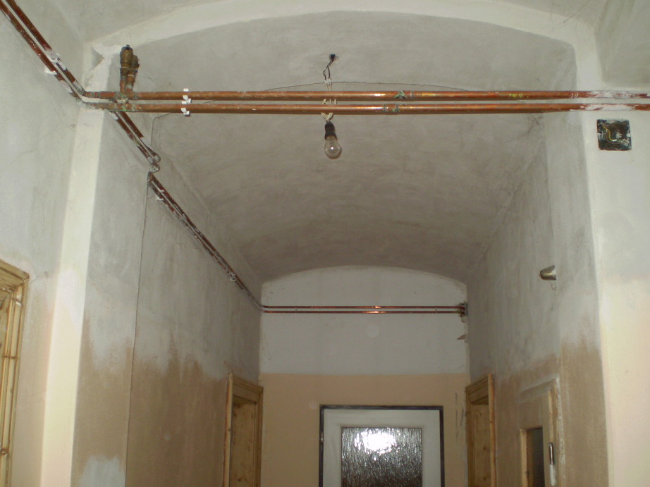

to tedy čumím,,,, to je fotomontáž... to je někdo šikovný

Souhlas, ta vizualizace je prima.

To je fakt nádhera!! No, jo, kdyby to bylo takhle jednoduché v reálu!!!:-/

Však ono to je poměrně jednoduché a bylo by to i poměrně levné. Jen je potřeba šikovných rukou. Poku…

V reálu za odpoledne. Koupíš dřevěný hranol 5x5 cm Z obou stran jej připevníš hmoždinkami ke zdi. V…

Teda já čučím...... Nechcete někdo zajet, třeba na slivovici, na kafe,na Plzničku...... a při té pří…

[tereza2.jpg] Zapomněl jsem na dvě klapetky. 1. Jsem pracant teoretik.2. Jsem na ženské (taky praca…
