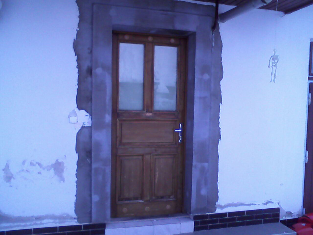

Jsou to dřevěná okna asi s obyčejným dvojsklem a kolem oken je polyš cca.8 cm.Jinak fasáda holá.Dnes jdu ke švagrové tak to vyfotím a večer to zde vyvěsím.

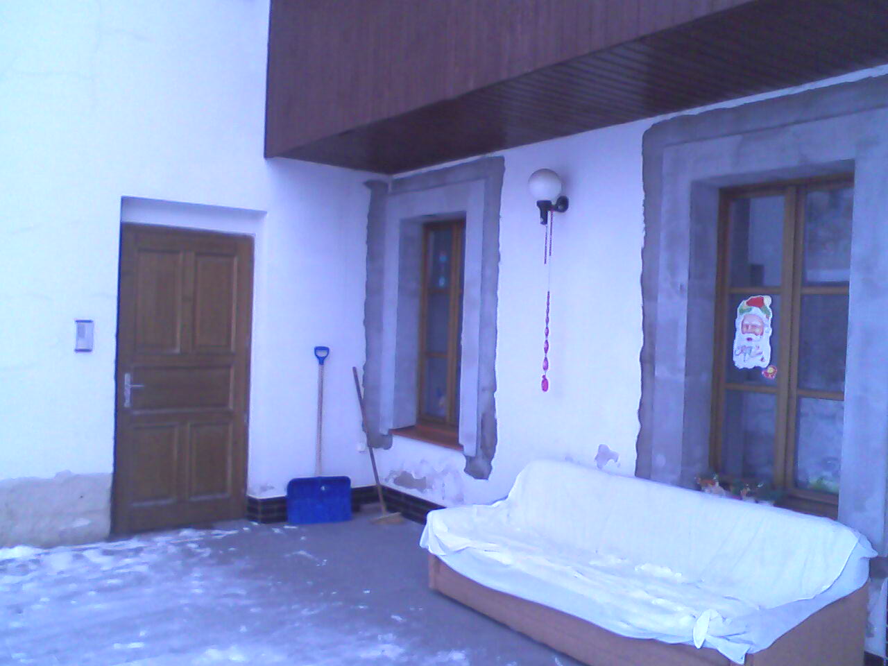

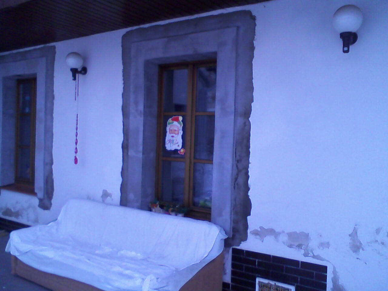

Přikládám fotky ale zapoměl jsem foťák tak jsem fotil telefonem.Ten polystyren je tam nalepenej podle mě jenom jako že tam je protože v bytě je plísně habaděj.Podle mě efekt žádný.
Hmm.. Polystyren je vytaženej i do plochy kde vytváří šambránu, takže myšlenku to zase mělo, to jo. Ale vůbec se mi nelíbí fleky odlupujícího nátěru až odpadávající omítky nad obkladem soklu patrné na všech fotkách. To vypadá na vlhkej barák.
Alarme, to je těžký, vyfoťte taky kde je ta plíseň, Kolik cm je toho polyše? 2 cm?

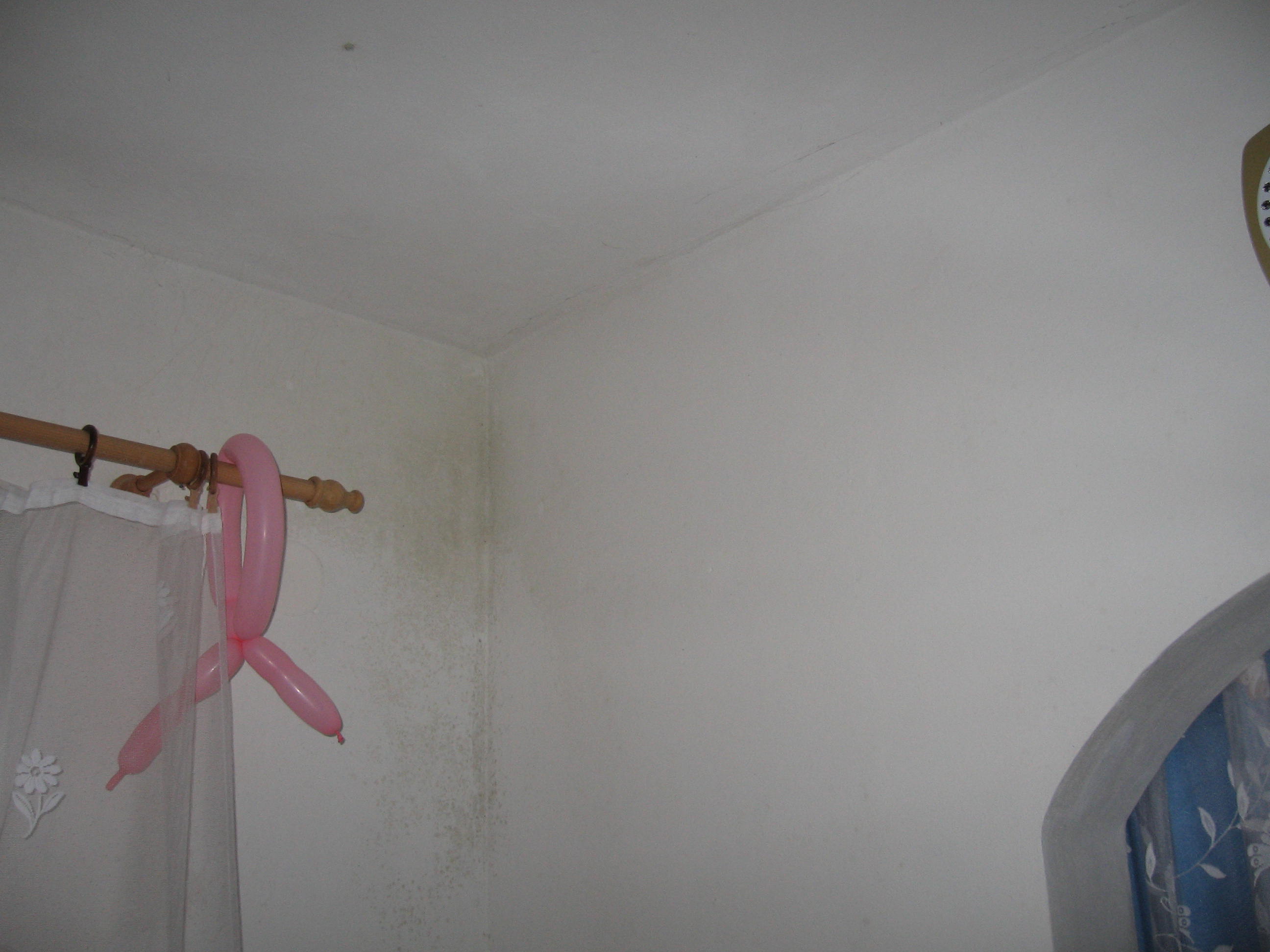

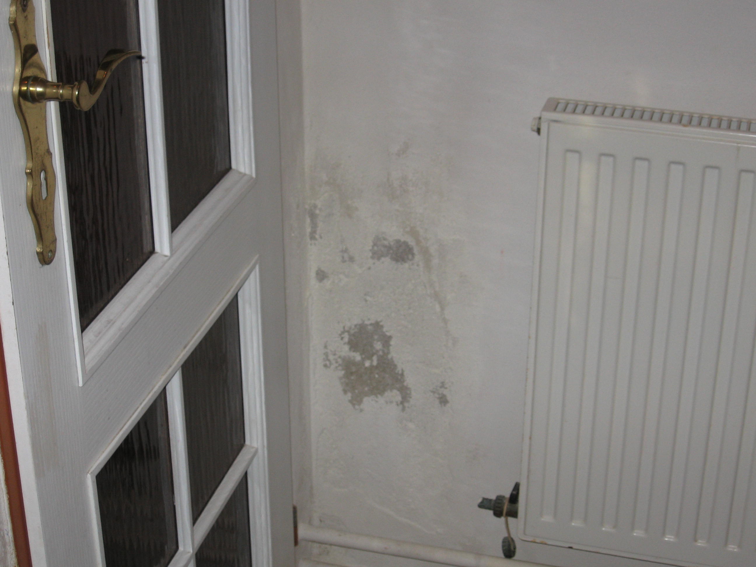

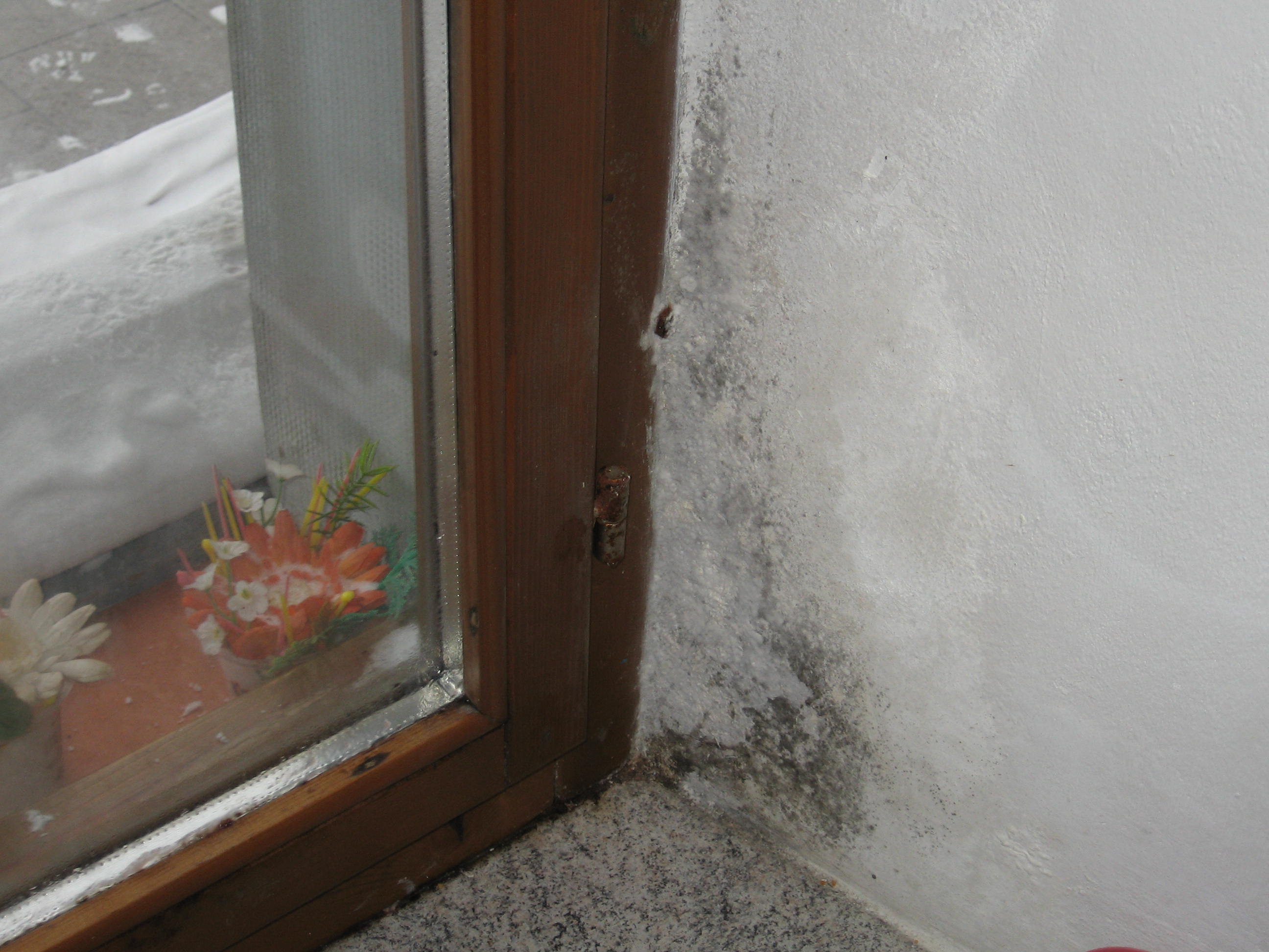

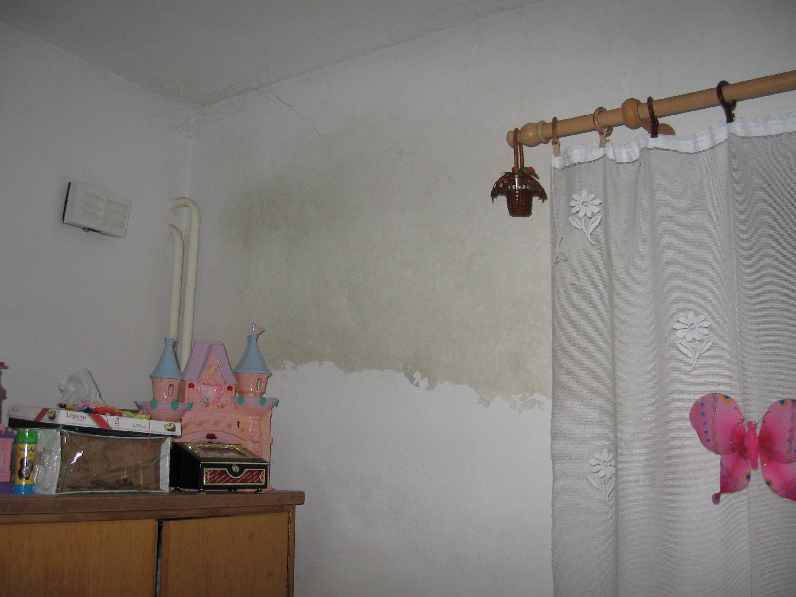

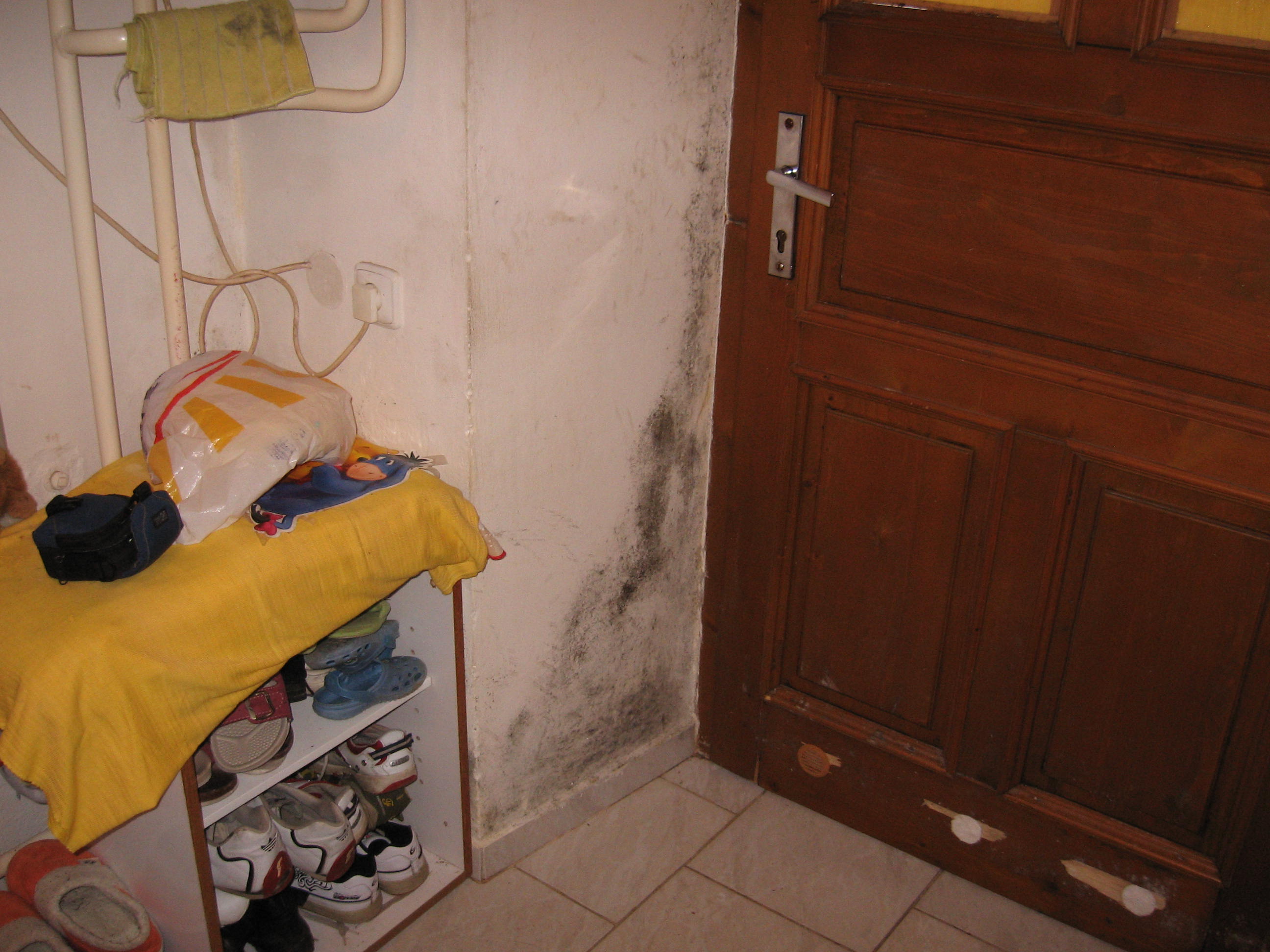

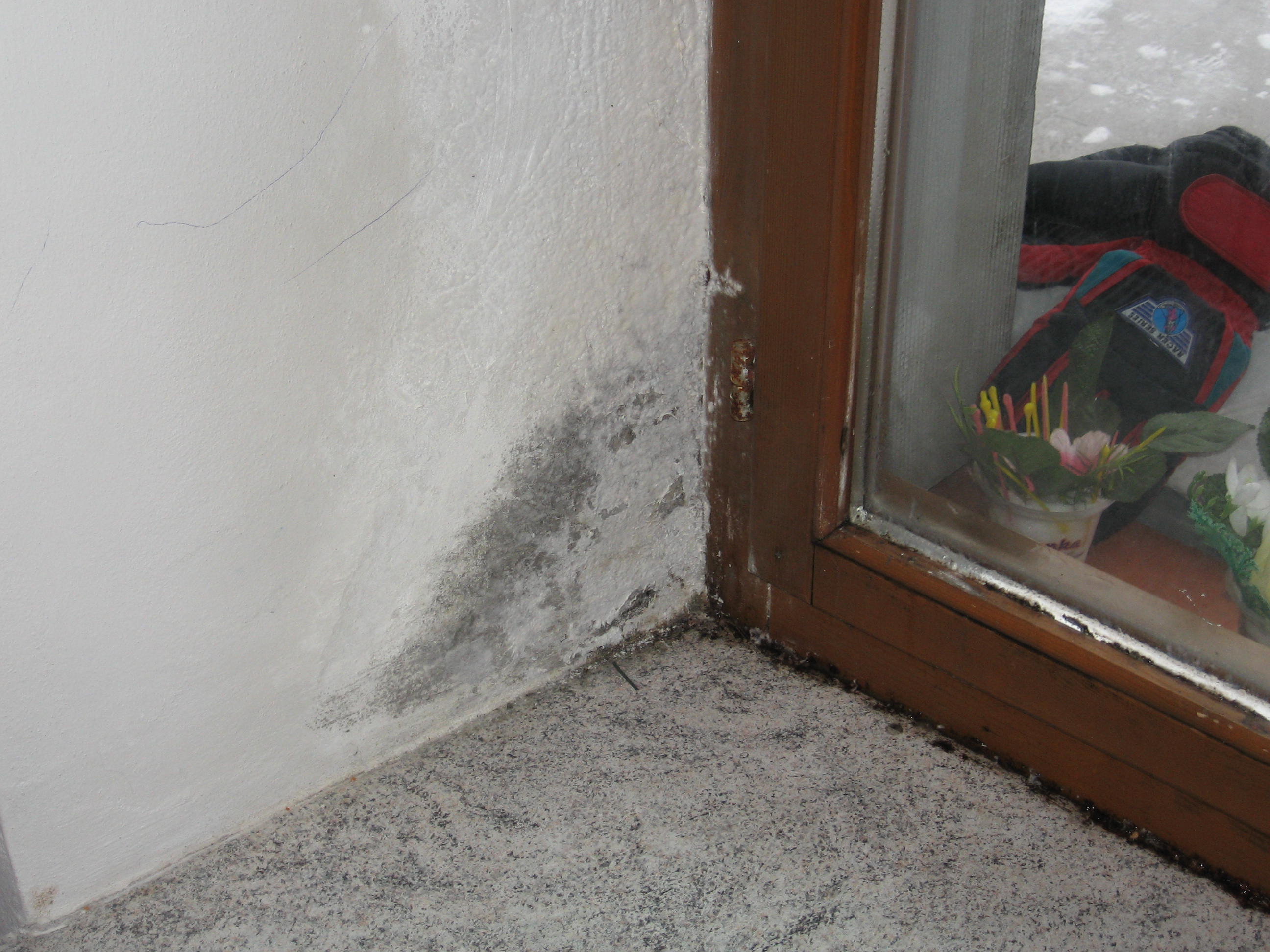

Tady dávám fotky vnitřku jak požadoval sHpy00n.Nastříkám to savem ale myslím si že plíseň vyleze zase
To bude evidentně nějaký větší problém, jak už říkal Špión. Pokud je tam jen v podnájmu a může si alespoň trochu dovolit se odstěhovat, neváhal bych ani minutu.
Pan majitel má zájem tyto byty prodat současným nájemníkům proto se tolik zajímám.Švagrová je rozvedená jen s dětmi tak jestli to má cenu kupovat aby oprava nevyšla na miliony.
Určitě bych nekupoval, zvlášť pokud má děti. Kdyby to měl koupit svobodný chlap, který bude na čas přespávat někde „ve stanu“, dokud se to tam neumravní, asi by to bylo něco jiného.
Okna mají izolační skla, ten kovový pruh mezi skly. Jinak ta plíseň je hnus - jak jsou na tom děti? Zatím žádná alergie, astma? Takové bydlení by snad hygiena musela zakázat. Jestli má paní možnost kamkoli jinam, tak bych neváhal... Savo je jen na chvíli...

Tak tohle je prvotřídní špína! Pokud je možnost, rychle pryč odtamtud.
Jestli sem to dobře pochopil, tak z venčí je to zatepletý. Na dlouhodobou vážnost situace poukazuje rezavej pant u okna, na kterým se stále drží vlhkost. Černej pruh plísně podél rámu okna o péči příliš nevypovídá.
Hádám, že zdi (hlavně obvodový/nosný) nejsou podříznutý a odizolovaný a to je původcem toho, že jde vlhkost odspodu.
Plíseň v rozích u stropu je bohužel "běžná", šlo by to úspěšně zlikvidovat postupně savem, nutnost pravidelně celoročně větrat a neváhat klidně každej rok stěny umýt a vybílit.
