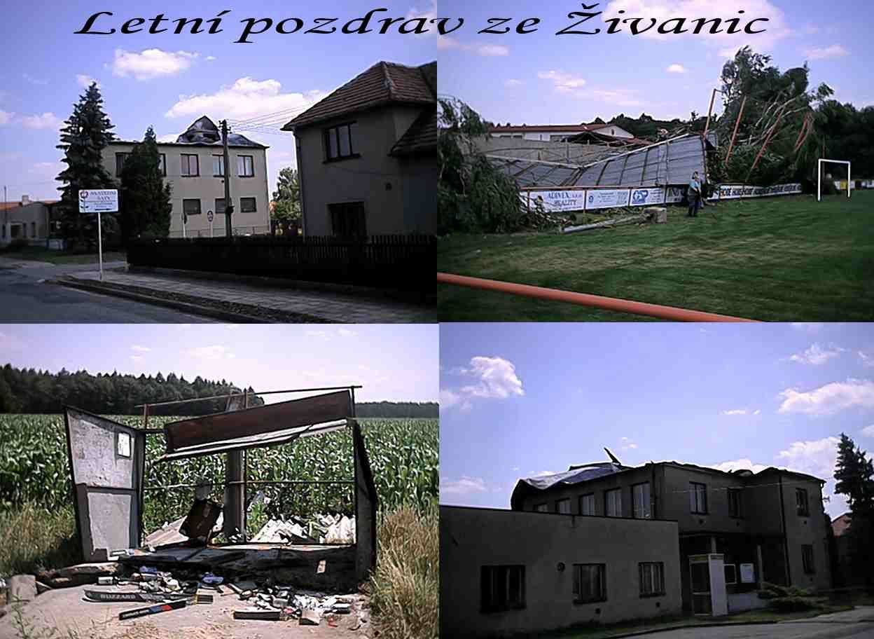

Před pár lety se naší dědinou prohnala jakási šílená větrná smršť. Vytrhla např. autobusovou čekárnu…
strejdabrabenec 04.01.2010 21:36
strejdabrabenec
Podle těch Blizzardů na autobusové zastávce soudím, že ten vítr musel přinést někoho až z Alp…?
zoul 05.01.2010 18:21
zoul
Asi. Proč tam ty lyže byly, dodneška nevím.
strejdabrabenec 06.01.2010 23:18
strejdabrabenec
Dyk je v pozadí zdechlej Eskymák a na obzoru zdrhající psí smečka.
Remca 08.01.2010 00:30
Remca
Ajóó, konečně záhada po 9 letech vyřešena:))

Před pár lety se naší dědinou prohnala jakási šílená větrná smršť. Vytrhla např. autobusovou čekárnu ze země (nadzvedla i základy, fotka č.3), stromy padaly jako sirky (jenom dvacetimetrové břízy měly koruny až u země), nikdy předtím ani potom jsem nic podobného neviděl a doufám už neuvidím. Přikládám obrázek, na první a čtvrté fotce je dům s plechovou střechou, vítr ho otevřel jako konzervu s rybičkami. Takhle dopadly prakticky všechny domy s plechem na střeše, u jednoho střecha ještě odlétla na sousedovo auto. Já jsem sesbíral ze dvorku asi 20 francouzských pálených tašek (výroba z první republiky a vypadají jako 5 let starý Bramac) a dal je zpátky, rozbily se jenom 4. Ano, dneska jsou asi lepší šrouby atd, ale dřevo stejně vyhnije. Pálená taška, pokud je kvalitní, Tě přežije.
[http://kutilska.poradna.net/file/view/447-pohledni ce-zivanice-jpg]
