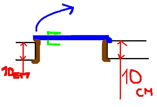

jj, zeď je 10cm široká a jsou tam dveře a otevírají se ven od futer(modré označení) a chtěl bych to…

řekl bych,zbytečný obrázek.Každé dveře se otevírají od futer :-))

Já jsem neměl na mysli bourání starých futer, ale jen obložení těch kovových dřevem. Tam je myslím v…

Má to háček - máš tam určitě dveře, že jo. Ty dveře se zavírají do těch železných futer. Jak to chceš obložit dřevem tak, aby se to dalo zavírat a nebylo vidět to železo? Tedy aby to nevypadalo až tak blbě, tak obložit jedině vnitřek a stranu, kde nejsou dveře. Osobně bych v tom případě obložil tenčíma deskama vnitřek, k furtům bych to chytil samořeznýma vrutama (furta předvrtat!) a z boku bych k tomu připlácnul další obložení, opět bych to vrutama chytil do zdi, nebo opět do futra. Samozřejmě je to potřeba podložit lištama, pokud futra jsou širší, než samotná zeď.
Samozřejmě musíš umět dělat s dřevodělným nářadím, spousta věcí se musí doladit na místě. Nezapomeň na šikmý spoje v rozích (řez 45°).
A výsledek rozhodně nebude tak pěknej, jako originál obložkový futra.
Opakuji - není to taková prdel, jak by se mohlo zdát.
