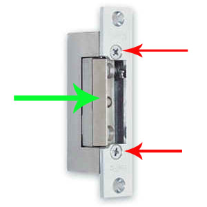

Vzhledem k větě
, bych tipoval, že by to chtělo seřídit držák zobáčku, na obrázku zvýrazněn zelenou šipkou. Je k tomu potřeba povolit a následně utáhnout šroubky označené červenými šipkami
Skoro bych řekl, že jsi měl šrouby volnější nebo se povolily, držák se ti přirazil blíž a zobáček zámku se tak nemá šanci dostat dál za zarážku. Tipuju si tak, protože se nám to stalo také. Ale i když nejsem technický typ, zjistil jsem to a opravil asi během dvou minut
Nechtěl jsem tomu věřit, ale asi fakt týden nezavírají kvůli dvěma šroubkům.
