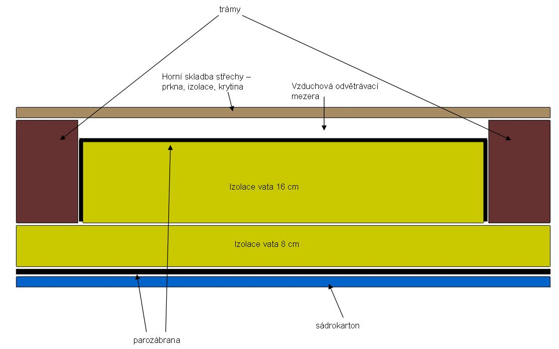

Řeším podobný problém. Starší rekonstruovaný dům, celé horní patro vyzděno z Porothermu 30, prozatím bez jakékoliv fasásy, strop je sádrokarton, místnost orientována na severní stranu. V jednom horním rohu se vytvořil mokrý flek i se zárodky plísní. Režim topení je asi takový, že v místnosti je po celý den zhruba 19-20°, přes noc 18°. Je to způsobeno chybějícím zateplením fasády? Po zateplení se tento problém vytratí? Díky.
Promrzá buď zeď, nebo věnec, nebo strop, popř. všechno. Jak je udělaný ten strop, přeci tam není jen sádrokarton?
Nad sádrokartonem je pultová střecha zateplená vatou jak mezi jednotlivými trámy tak i vrstva mezi trámy a sádrokartonem.
Takže bez parozábrany musí být celá konstrukce paropropustná a pořádně tlustá a každá chybka se projeví kondenzací. http://jiho.ceskestavby.cz/poradna/zatepleni-strop u-pod-pudou-mezti-tramy-3379.html

každopádně jde o tepelný most, a kondenzaci vodních par na studené ploše. Ale na přesnou radu jak odstranit je třeba fotka, nebo nákres řezu. Zkrátka chybí mi informace, abych mohl fundovaně odpovědět.
pomůže tento řez?
napadá mě - vytápět místnost na 23-24° do doby než na jaře zateplíme fasádu? pomohlo byto krátkodobě?
K čemu ta parozábrana na vnější straně izolace? Jinak mi skladba přijde učebnicová. (To jsou ovšem jen dojmy, počkejme na fakta :) Přetápění by pomoct mělo, pokud se rosný bod dostane dostatečně daleko ven.
řez je vynikající, jen bych přidal pod trámy místo 8 cm 10 cm. Parotěsku tam dejte a použijte kvalitnější. Odvětrání máte jak, myslím kolik cm na výšku a odkud je přísun vzduch a odtah vzduchu? Ještě detail, co je horní skladba střech....?
Je tam úžlabí a nároží?
Ta parotěsná zábrana nahoře zabrání odvětrání a v parozábraně dole je někde chyba.
kejki, ale jaká chyba? parotěska dole na teplé straně a nic víc.
Díra? Osobně odhaduji, že jak to hezky balili zhora, tak izolace nedoléhá ke zdi a je tam tepelný most.
...Osobně odhaduji.... pak ano, pokud máte pravdu, tak je tam chyba
