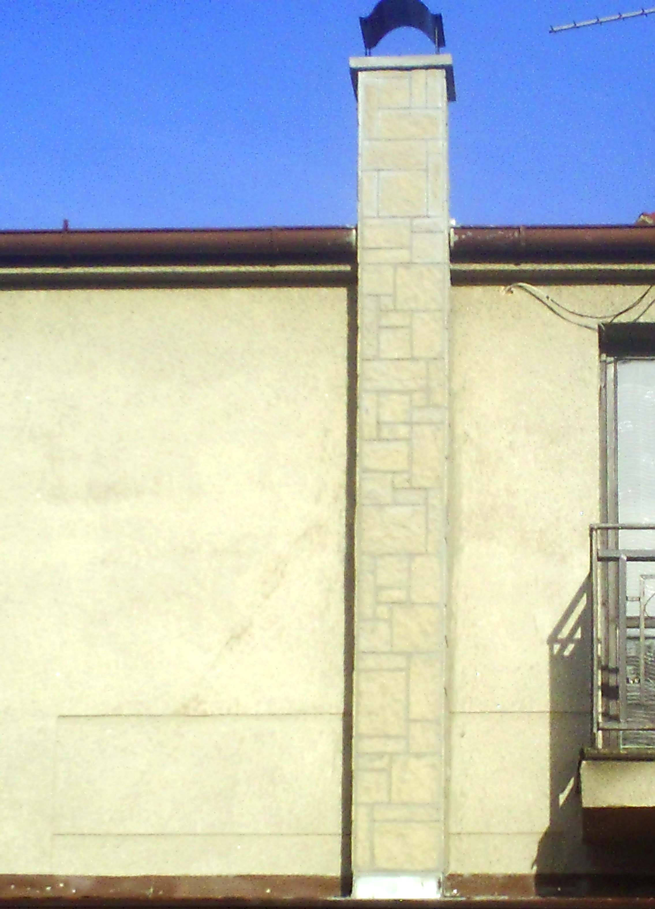

Tady je pár foteček.
Blackmoon 21.11.2009 10:42

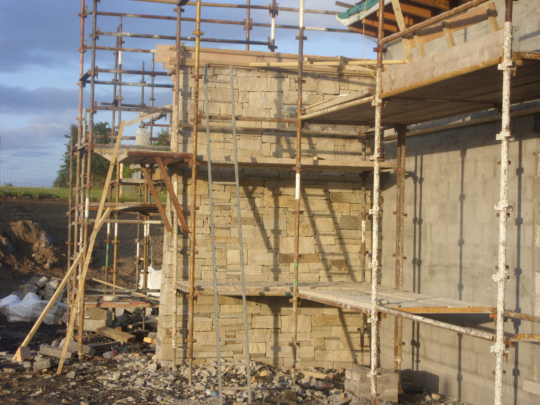

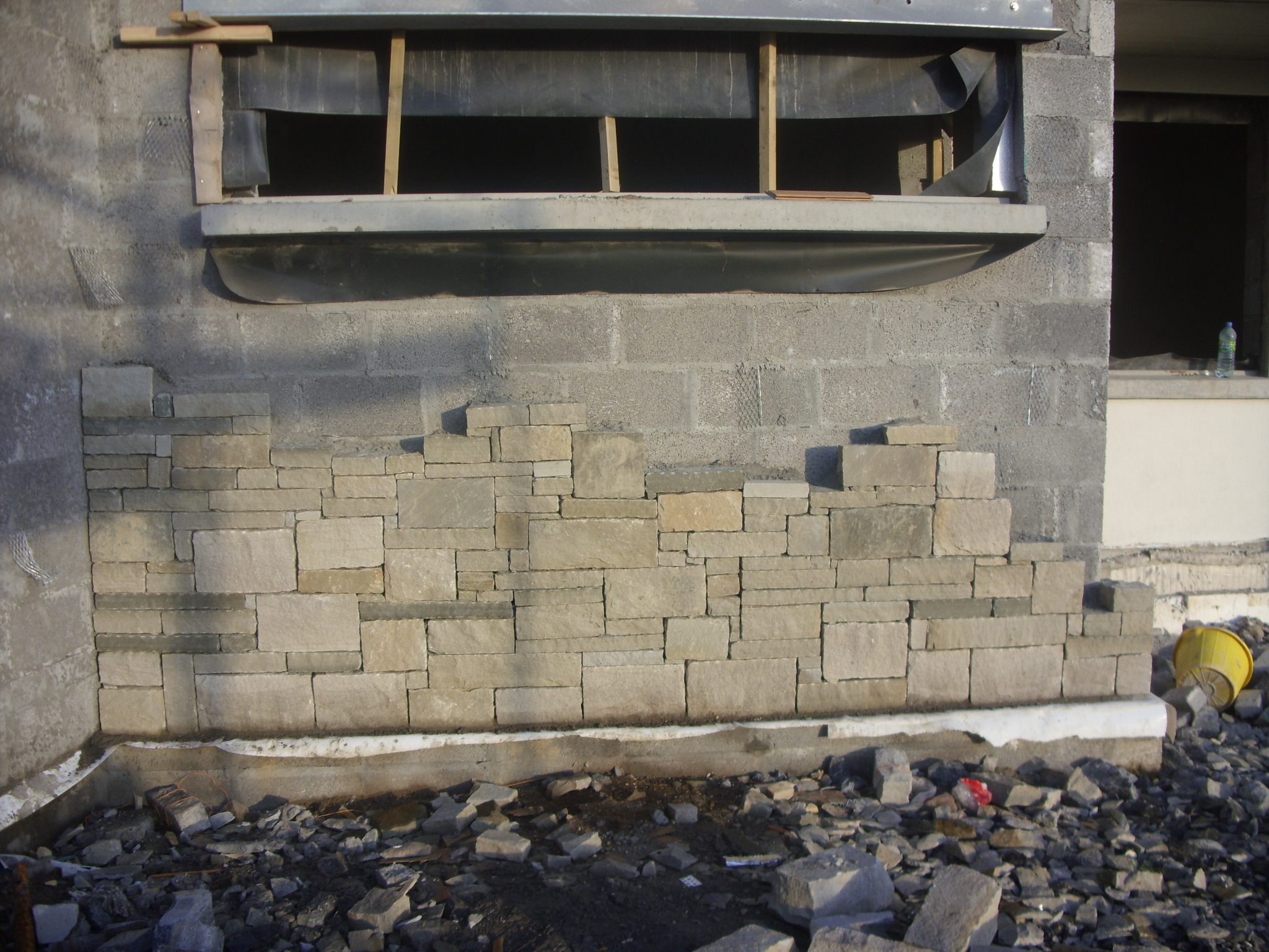

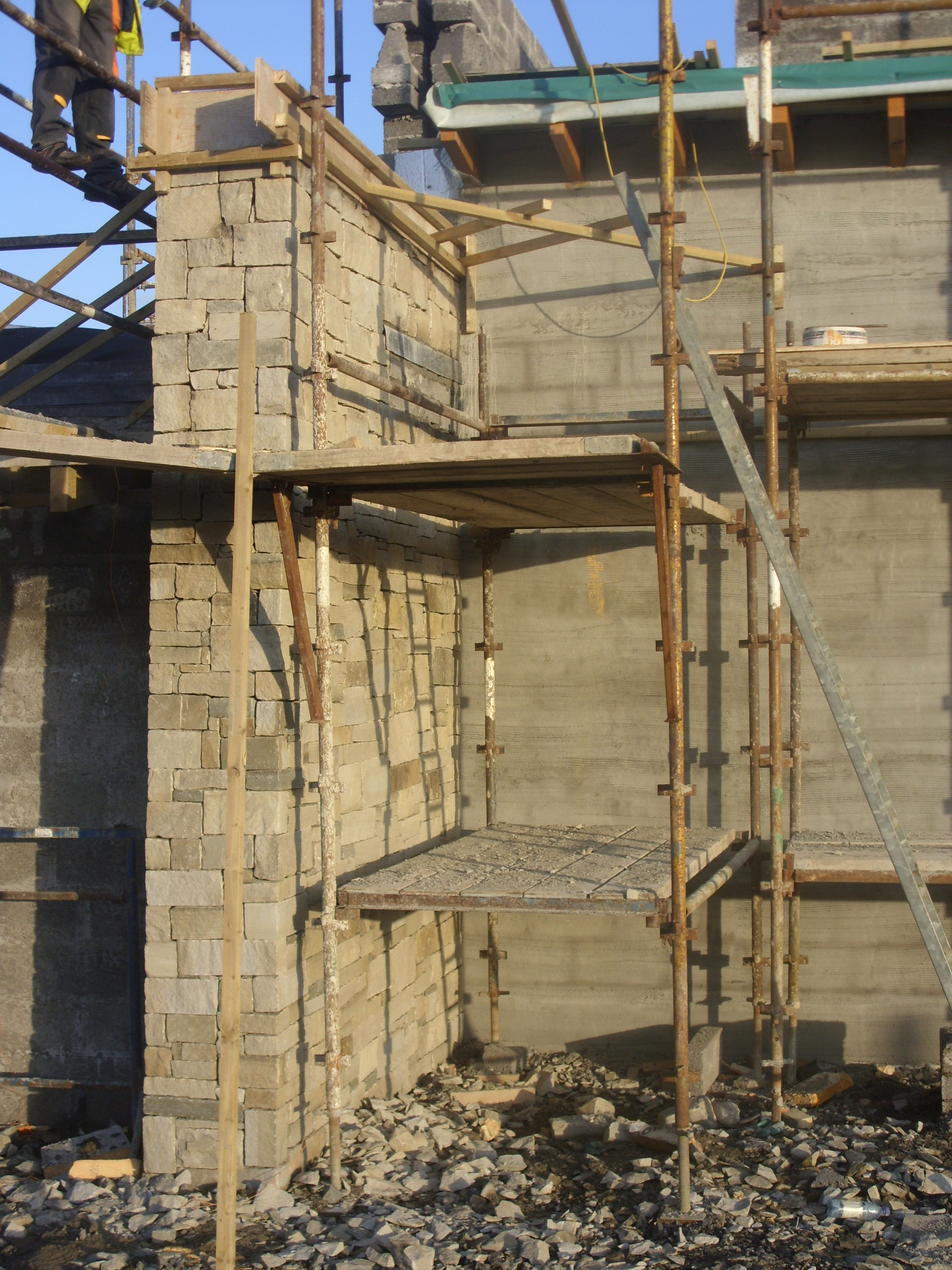

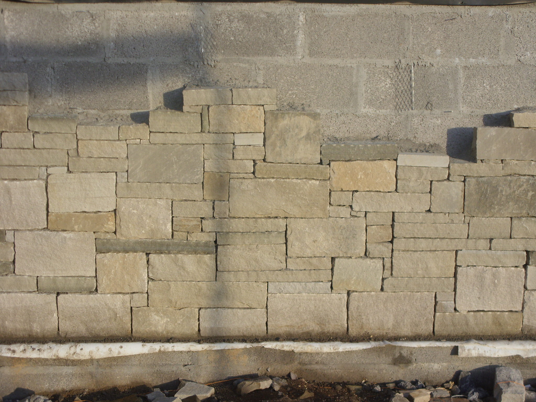

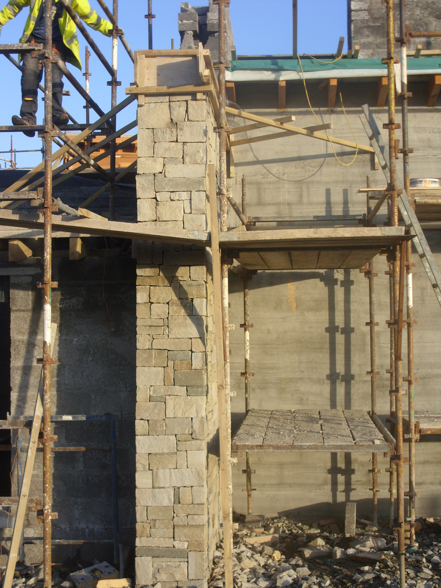

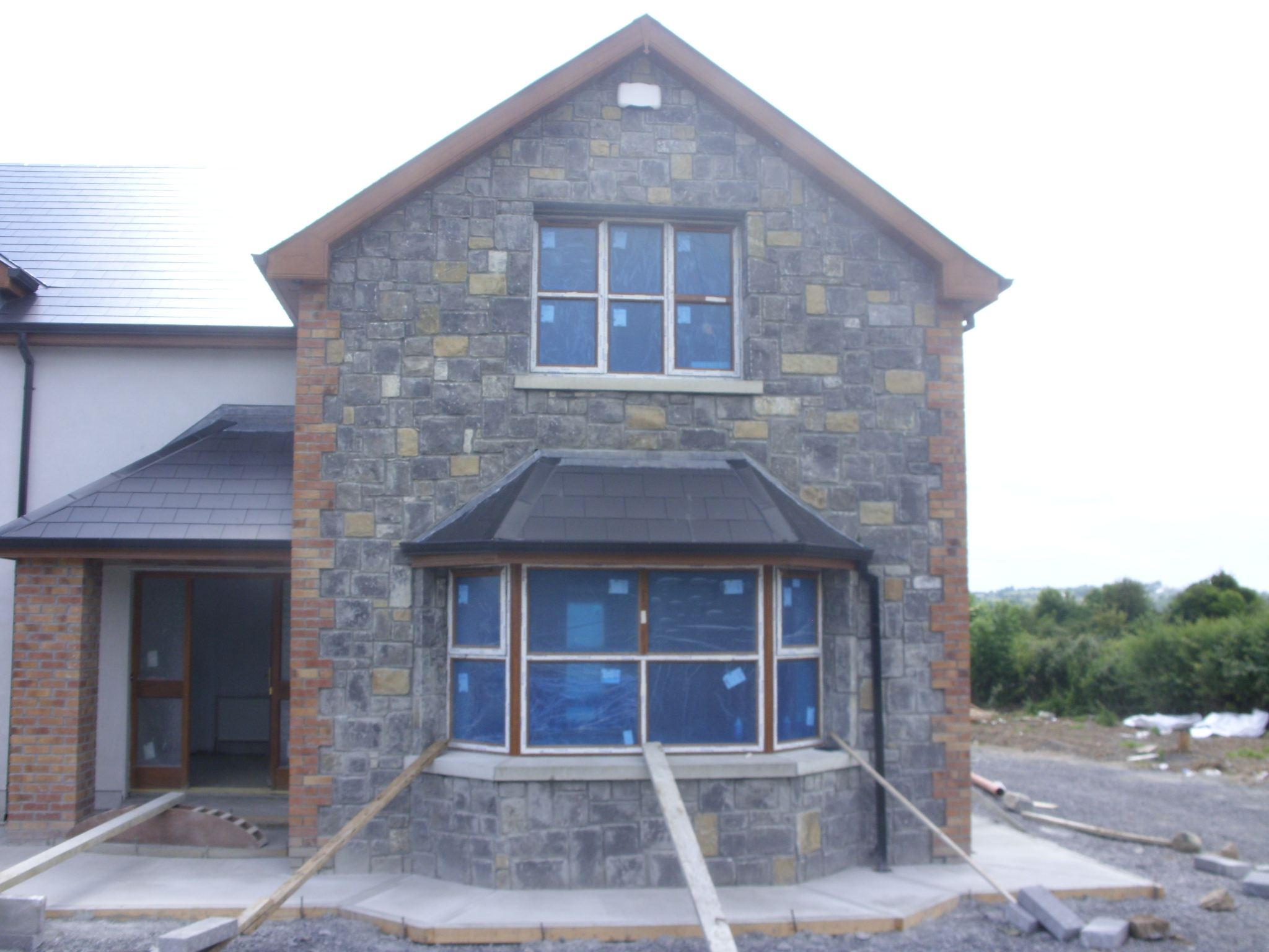

ahoj ja pracuji v irsku s kamenem pres tri roky od plotu a po celi dum kominy obkladame normalne nabijeme sitky asi 20 az 30cm od sebe a potom obkladame zalivame s klasickou maltou (pisek,voda,cemet,plastifikator)a drzi nam to bez problemu.jinak na umeli kamen pouzivame pitlovane lepidlo urcene ktomu. prikladam foto kde sme pouzivali piskovec;-)
hrubek si nevsimejte ja to neresim:-)

nevim jak doma CR v irsku jsou kominy vizdene vnich jsou betonove roury a okolo jsou zasipane smesi pisku a nejakich nehorlavich granuli cca s kazde strany 15-20cm .takze jsou izolovane od vnejsich sten kominu.
domy obkladame stejnym spusobem,viz.foto.
Pane Milane ja se rad priucim,ja jen popisuji spusob pouzivany v zemi kde je kazdy druhy dum oblozen kamenem,a provadi to solidni firmy s dlouholetou tradici.

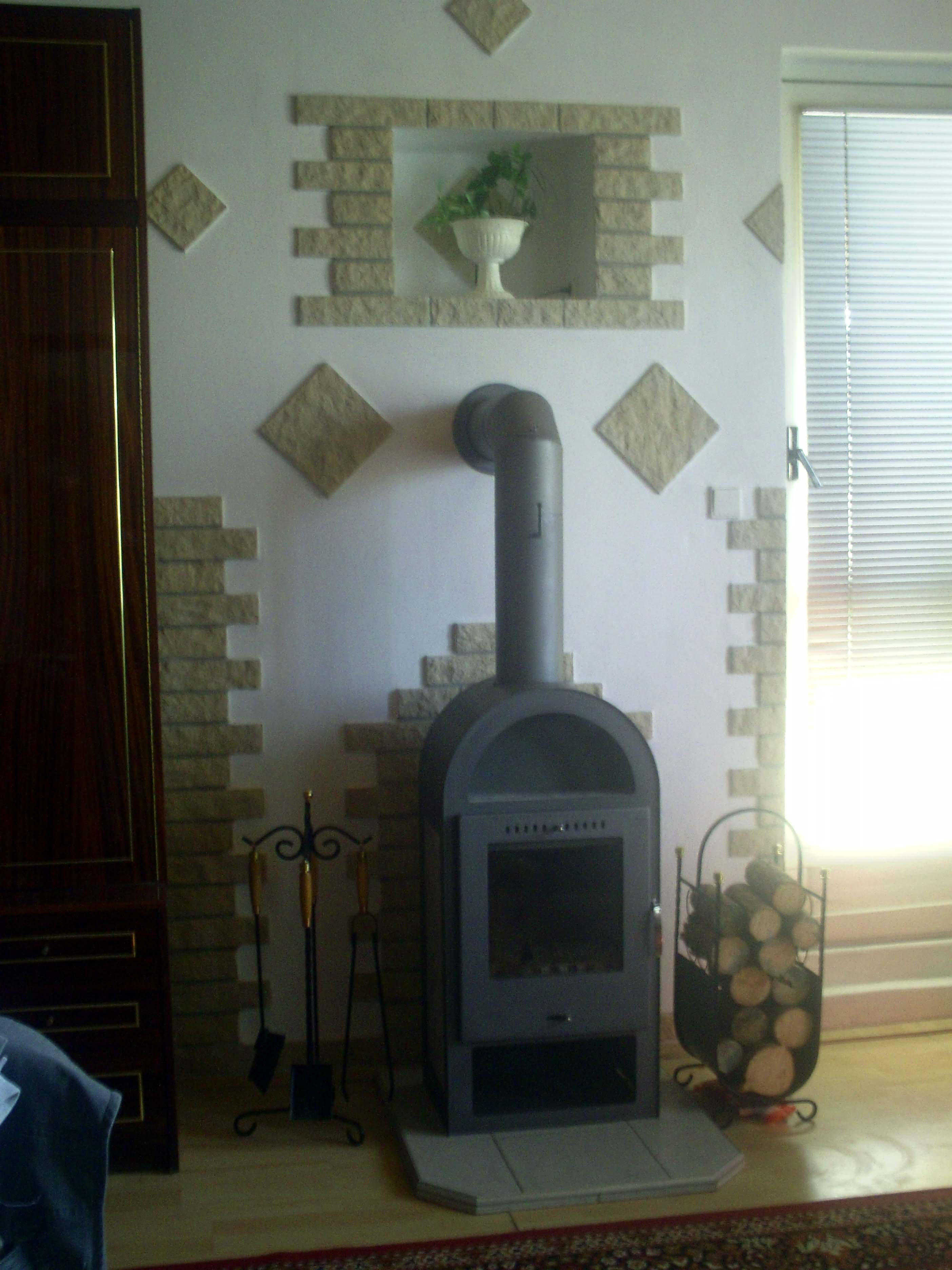

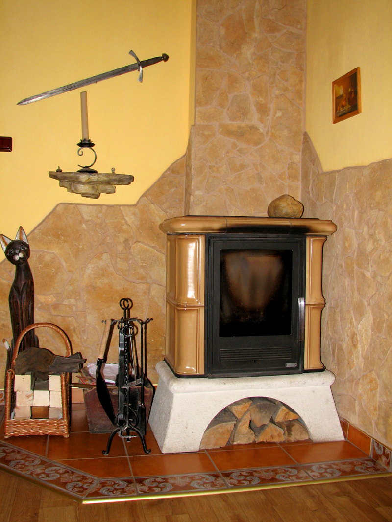

Dobrý den,letos jsem řešil podobnou věc,stavba komína vně domu,plus krbová kamna.Nejdříve jsem si vyhlídl kamna,potom k nim příslušný průměr komína.Pak jsem požádal kámoše kominíka o konzultaci ,co a jak udělat,hlavně z důvodu protipožární ochrany.Pročetl jsem předpisy ohledně hořlavých látek v blízkosti kamen a velikost izolační podložky pod kamna.Komín mám postavený stavebnicového typu-EKO,je obložen umělým kamenem ,lepeno na flexibilní lepido pro venkovní obklady.Vnitřní obklady taktéž stejným flexibilním lepidlem.Jde to velice dobře,nedovedu si již představit piplačku s lepením na cementovou matu.Vše vlastníma pacinkama včetně krbového nářadí a izolační desky pod kamínka.Fotečky k nahlédnutí.
Ještě zde předpis protipožární: http://www.schiedel.cz/servis/podklady-pro-projekt ovani/projektovani-kominu/komin-a-prilehle-horlave -materialy/

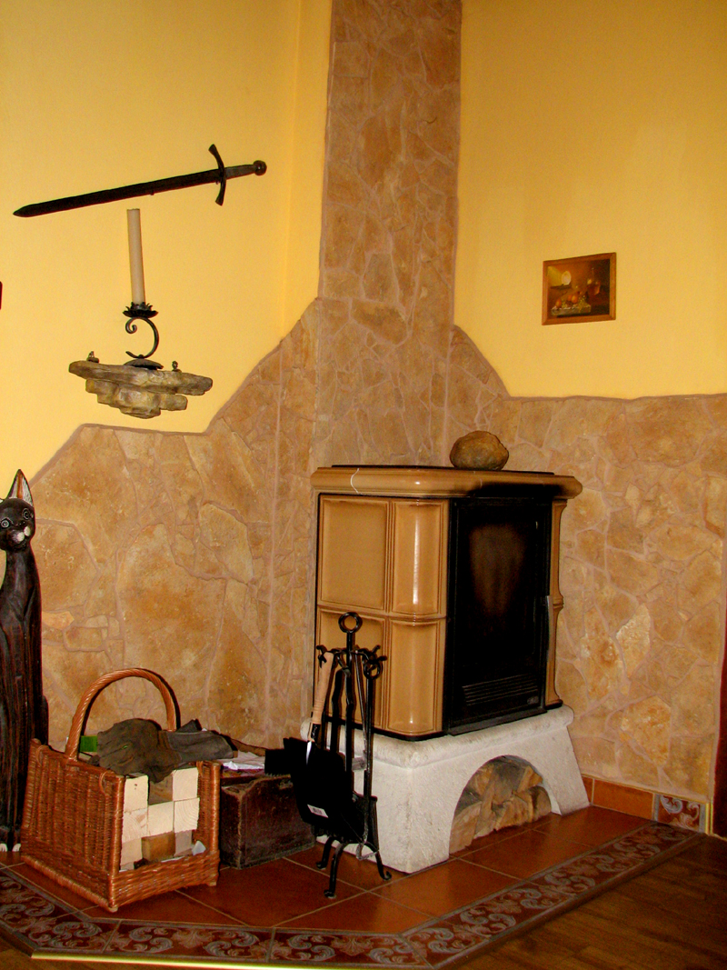

Flexilepidlo je v pohodě, komín není tak horký. Flexilepidlem máme nalepený obklad i na kachlových kamnech, kde jsem topili intenzivně, a drží to. Na krbu to samé, pískovec nalepený flexilepdlem. Bez problémů. Nerovnosti bych neřešil, můžeš dát větší vrstvu lepidla.
