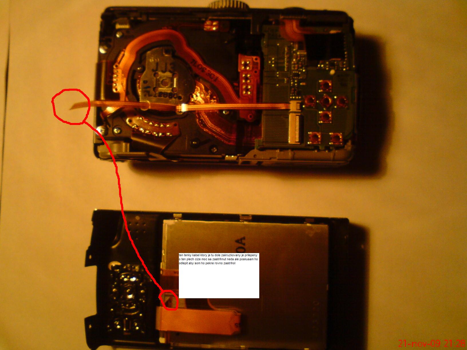

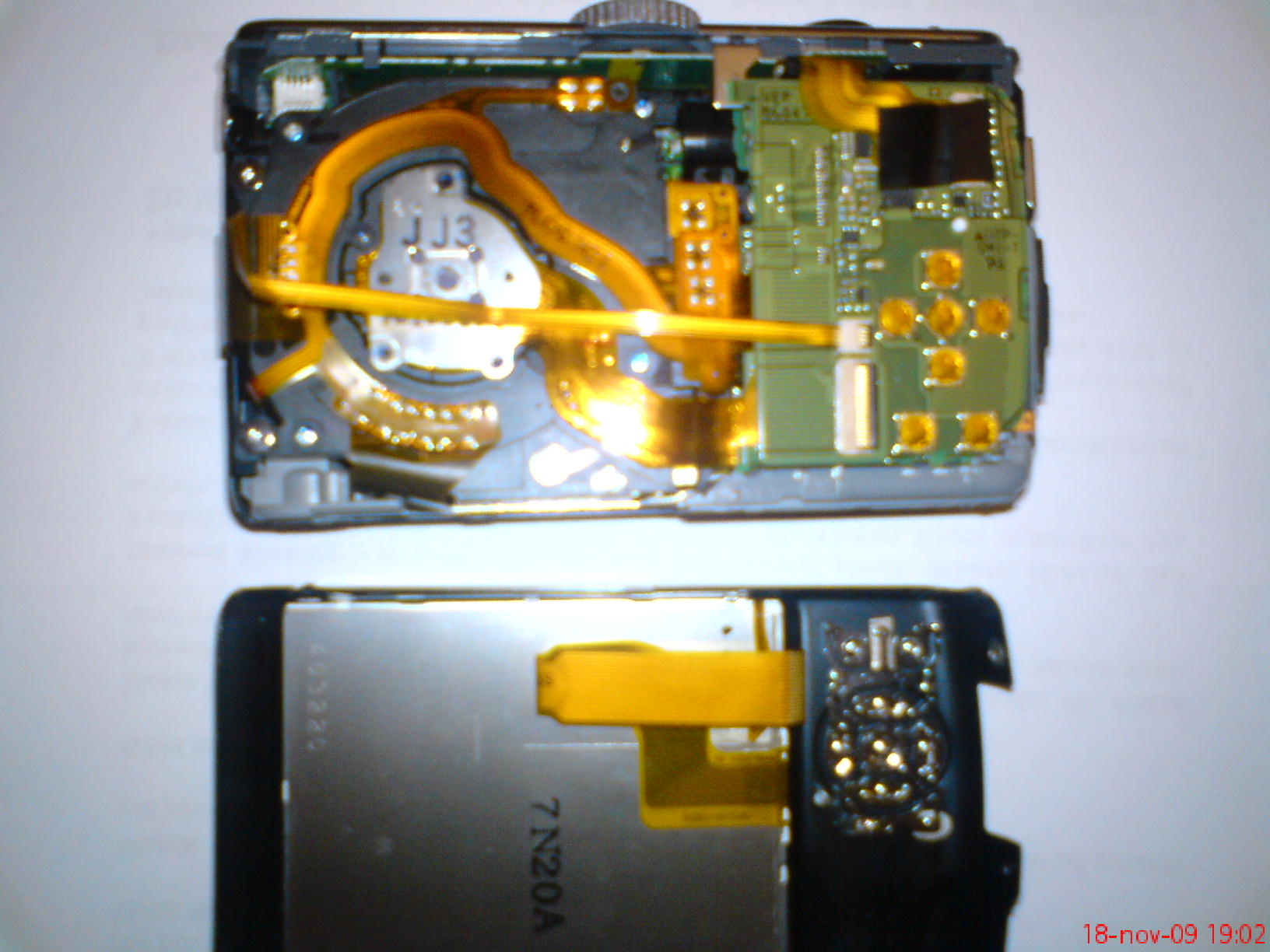

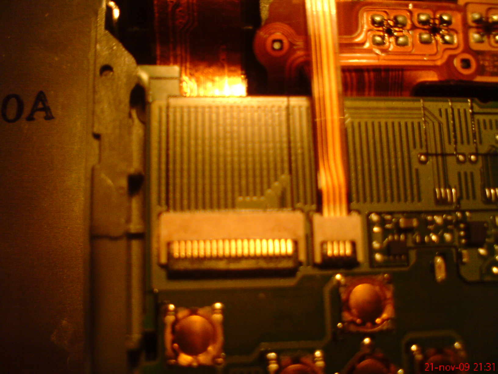

Mam taky problem : pri cisteni displeja mi spadol fotak a pri tom sa mi roztrhol datovy kabel na displej a funkcie tlacidla...
Kabel na displej ten hrubsi (na photo) je vytiahnuty zo slotu, cize dal by sa nejako dat naspat ???? skusal som ale neslo to
a kabel na funkcie ten tensi( na photo) je bohuzial odtrhnuty cize da sa nejako spojit ??? alebo prilepit ?? ale to asi nie.....
Na tý fotce je vidět velký kulový. Ta šmouha co má být konektor mi připomíná rozdělávací konektor co bývá v noteboocích, plastová část se opatrně rukou povysune o několik milimetrů směrem od konektoru (asi doleva ale ta fotka...), kablík se tam vrazí a zasunutím plastové části zpátky se to zafixuje. předpokládám že to napevno nebude. pokud to nepůjde hlavně to nijak neřeště nějakým lepidlem ale dejte do servisu
Presne, nedá sa rozoznať nič na tom foto. Flex kabel býva zasunutý a zaistený v konektore pohyblivým dielom konektora, posúva sa velmi málo, cca 2mm a v konečnej polohe jazýčky zapadnú. Preto ti to nešlo. Dobre si to prezrieť, uvoľniť jazýčky, sú pomerne drobné, vysunúť ten pohyblivý diel, zatlačiť nazad ten flex.
Ten vytáhnutej kabel se dá do konetoru zase zastrčit, jen přijít na to, jak se ten konetor otvírá, z té rozmazané fotky jde hovno poznat.
A ten tenkej kabel - to že je odtrhnutej snad nevadí, tak ho nalepíš zpět, nebo ani nemusíš lepit, prostě ho tam nějak napasuješ. Důležitý je, aby nebyl přervanej, což snad ani nejde.
Dobrý večer,ta fotka je mizérie,ale připadá mi to tak,že ten široký kabel je zasunut v kontaktech a dodatečně zalit nějakou hmotou,rychlokvašky-tavná pistole a podobně,jako my domácí bastlíři
Jestli je tomu tak,doporučuji skalpel,nebo žiletku,pracujte velice opatrně,ať nepřerušíte tišťák,dokonale očistit,zasunout kontakty,nejdříve odzkoušet bez přilepení a pak nakonec zalít tavnou pistolí,nebo epoxidovým lepidlem.Nemáte-li s těmito titěrnými pracemi zkušenost,raději vyhledejte nějakého slaboproudaře s patřičným vybavením a zkušenostmi.
tu tavnou pistoli bych teda v tomto případě neriskoval, ten kus kabelu je nějaká umělá hmota připomíná mi to starý kinofilm aby se teplem nezku*****
Dobrý den,to zajištění toho konektoru se z té fotky opravdu jeví jako hmota z tavné pistole.Vůbec bych se toho nebál,tím ,že se stále v něčem šťourám,tak se s těmito spoji setkávám velice často,prostě tím zalévají i některé součástky,které by se otřesy časem uvolnily.Setkal jsem se i s takto zajištěnými konektory v PC.Tím,že tyto spoje vidím v moderní technice bez úhony,tak tavnou pistoly při svých kutilských pracech používám také.Jinak při obavách,jak jsem doporučil,nějaké houževnaté lepidlo,nejlépe dvousložkové,hlavně né vteřiňák.

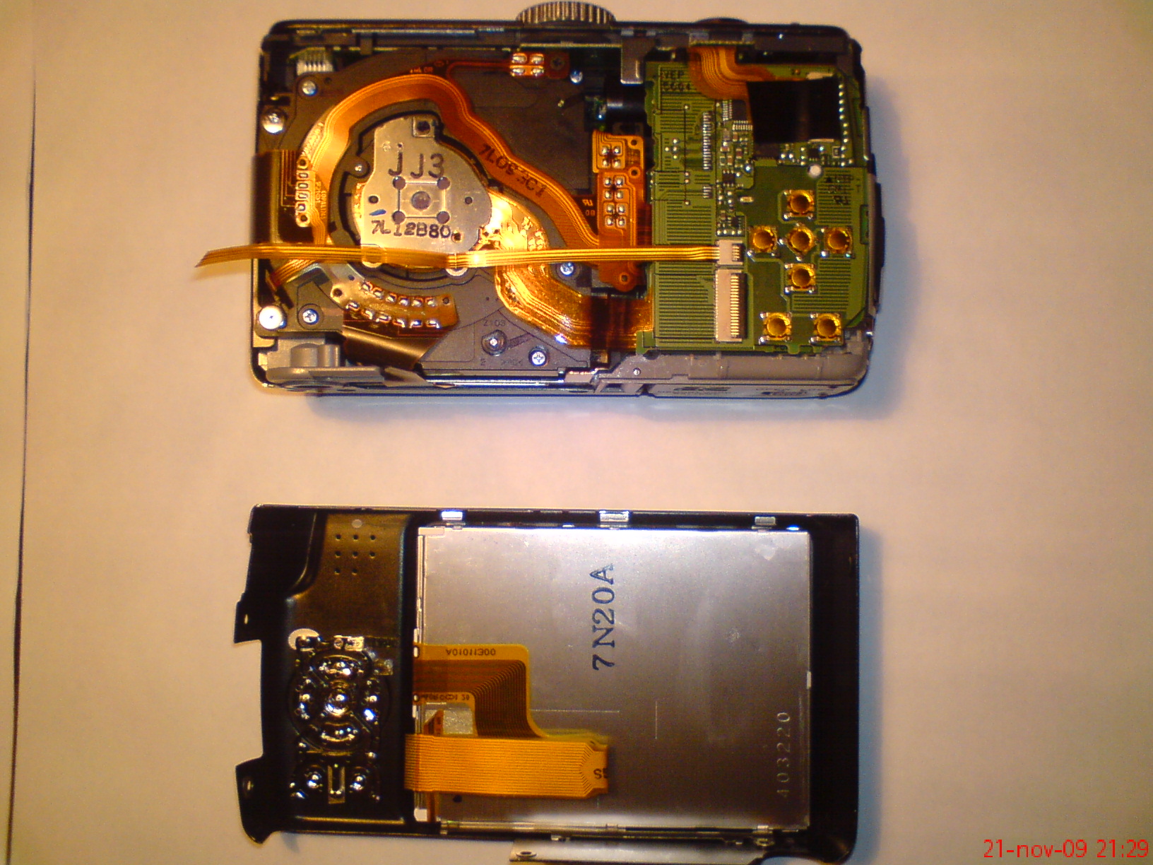

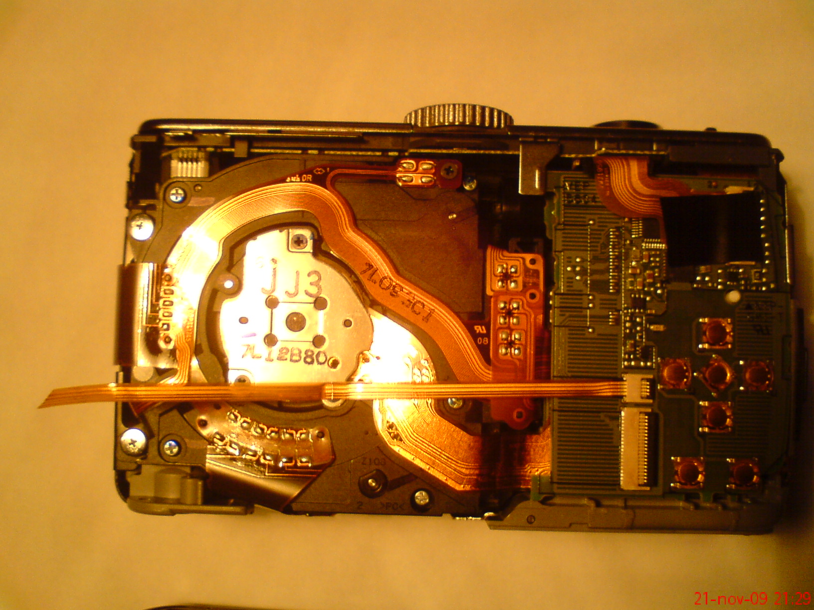

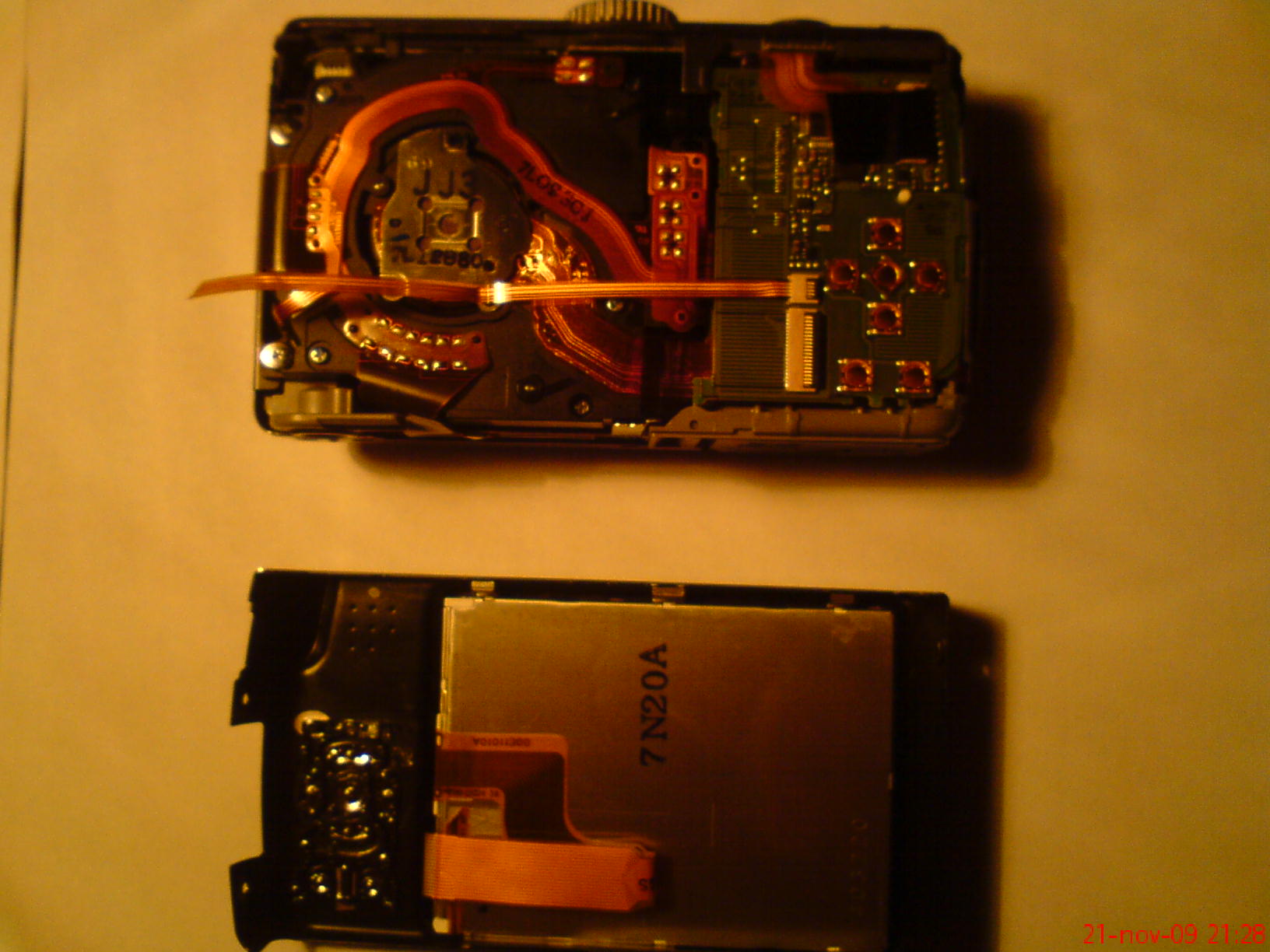

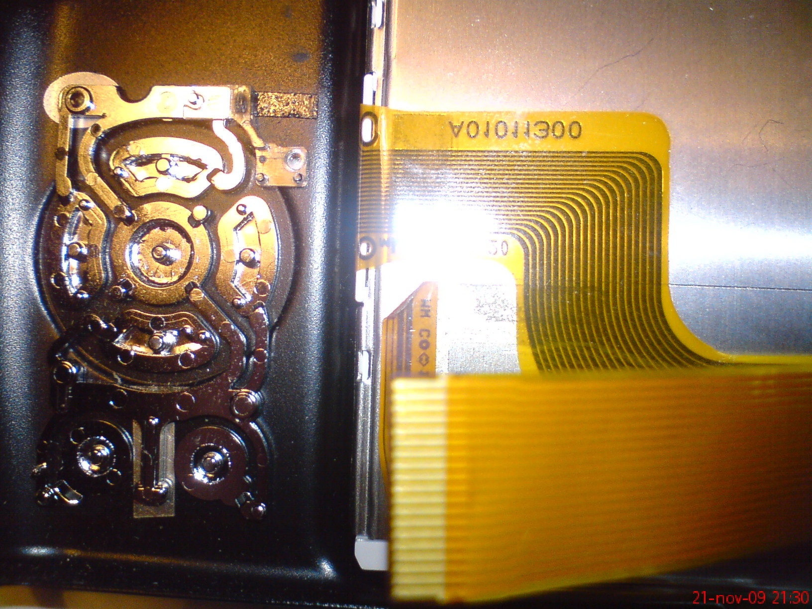

PREPACTE ZA PHOTO urobim ho znovu a dam ho tu.
takze na tych foto je detail vytiahnuteho hrubeho a odtrhnuteho tenkeho kabla
je tam aj sfoteny ten slot na hruby kabel ale on sa neda vytiahnut lebo je takymi "micro srubkami" zataveny do toho panela
PROSIM VAS POMOZTE MI HO OPRAVIT OPAR DNI HO SURNE POTREBUJEM, cize zhrniem to treba mi zapchat hruby kabel do slotu a nejak prilepit ten odtrhnuty tenky kabel...
vopred vam dakujem (je to fotene mobilom lebo druhy fotak nemam, kvalita 2mpx)
Dobrý večer,doposud nevidím odkud se odtrhl ten slabší kabel.Nejde to jen přilepit,musí se to vodivě pospojit.Ten silný je asi pouze vytržený z konektoru a vypadá nepoškozený,takže opět zasunout,těžko se to takto radí,nevidím princip západek toho konektoru.Ten slabší se zdá přetržený,najít odkud pochází a vodivě spojit,možná bude nutné odizolovat část vodivých částí a připájet k protikusu mikropájkou.Jestli s takovýmito věcmi nemáte zkušenost a nářadí k tomu potřebné, hledejte slaboproudaře,opravnu televizorů,nebo jiné podobné techniky.Můžete totiž neodborným postupem udělat více škody než užitku.Už to možná vidím na tom kontaktu pro ten široký kabel,těmi šroubky jsou kontakty přitaženy.Takže,mikrošroubováček,povolit všechny šroubky,kabel zasunout ,dbejte na přesnost,aby vše dobře sedělo jak má a důkladně,ale s citem dotáhnout.Kabel nepřekroutit kvůli polaritě.Ten slabý momentálně nevím,je přetržený a nenacházím podle fotek odkud se odtrhnul,tam by mohl být postup stejný,jen bych to šikmé odtržení zastříhnul nůžkami do rovna a postupoval stejně jako u toho širokého.Hlavně neobrátit polaritu,nemusela by to přežít některá součástka.Ten slabý,tím,že je utržený budete muset ten konec co přijde do konektoru několik milimetrů odizolovat,opatrně odškrabte plastovou vrstvu,aby vodivé pásky z obou stran byly zbaveny izolační vrstvy a došlo ke kvalitnímu pospojení v konektoru,ona je to spíš taková svorkovnička.K tomu odškrabání použijte skalpel,nebo žiletku.Zítra tady budu až večer,případně dofoťte detail toho připojení pro slabý kabel.
ako sa ma upevnit ten hruby kabel do slotu?? s tou tmavsou castou nahor alebo naopak ???
a ako sa otvara ten slot uz som nato prisiel na konci je taka cierna klapka(vid photo) a tym to otvorim len neviem polaritu
Tak, aby ten kabel nebyl po sesazení dílů překroucený - nutno vyzkoušet "nasucho"(zaručeně tam bude hodně málo místa na prsty, takže trpělivost…).
Dobrý večer,můj názor je takový,že ten kabel se nesmí překroutit,takže ,když si dáte ty dvě části foťáku proti sobě,tak jak zapadají do sebe,tak zasunout plochý kabel-nepřekrucovat.A co ten úzký,odkud tedy je?Nafoťte to.Jestli už víte kam patří,tak tam to nemůžete obrátit,je odtržen šikmo,podle toho to připojte,nedá se to obrátit,ale označte si to raději lihovkou,protože až to zastřihnete nůžkami do roviny,tak to můžete převrátit,neboť to šikmé přetržení momentálně logicky ukazuje jak to k sobě patří.
pozrite photo som zakruzkoval co ma k sebe ist
a ak to nema byt prekrutene uz viem ako to ma potom byt len sa mi zda cudne ze jeden kabel bude pripevneny o slot presne opacnou strnaou ako druhy ale TAK TO PRESNE PASUJE
Ten kousek toho úzkého kabelu neodtrhávejte,není přilepený,musí tam být vodivé pospojení.Tam asi bude nutné to nechat tak-šikmé i ten protikus a odizolovat vodiče a připájet to k sobě.Nespěchejte.Vyfoťte detail,jak je tam ten kousek toho užšího kabelu připevněn.Musí tam být zase kontakty,nebo ,jestli je vsunut dovnitř,tak opatrně pracovat,kouká toho málo,odizolovat,protikus také a připájet mikropájkou.
nie nie naozaj ten tenky kabel je pripevneny iba nato aby drzal natom plechu on potom ide dalej za displej ale to neriesim je to take lepidlo uz som to aj odlepil tam ide iba oto aby "nebehal" ten kabel hocikde cize len pre praktickost je to tam cize to mozem odstrihnut ale neviem co dalej na tom kabli tenkom su dva hrubsie ciary a dva tensie neslo by to tak ze odizolujem s ziletkou asi 1cm tohto kabla a tiez trochu druheho a spojim to klasickou lepiacou paskou ?? cize rovno by som to tym aj spolu zaizoloval slo by to?? lebo nemam doma mikro spajkovacku iba normalnu cize by som ju musel od kamarata poziciat
To se musí opravdu spojit vodivě,žádná páska to nedokáže,neznám Vaše zkušenosti s pájením a nedovedu si představit sílu toho plochého vodiče,možná to půjde pistolovou trafopájkou,ale ,jak se to bude upalovat,tak toho hned nechte a raději půjčte mikropájku,myslím,že není kam spěchat a je to na dobré cestě a nestálo by za to vše pokazit spěchem.Doporučuji pájení odzkoušet na těch ostřižených kouscích kabelu,pokuste se i připájet to k sobě,jak to bude držet?
Vyfoťte detail toho kousku užšího kabelu,jak je tam přilepen,tam mě zajímají jakési kontakty,které tam vidím na té nedetailní fotce.Ten zbytek kabelu nemůže být vodivě připevněn k tomu plechu všemi kontakty,byl by tam šlus.Dobře to prohlídněte,jestli nepokračuje někam pod plech,nebo jestli tam není přilepen jen konec kabelu z důvodu lepšího držení na těch kontaktíkách,které tam asi vidím.
Jestli se to podaří připájet k sobě,potom doporučuji oboustrannou lepící pásku,nejdříve přilepit na desku pod kabel,potom do lepivé vrstvy přilepit kabel tak,aby se vodiče nedotýkaly a nakonec nalepit kousek pásky navrch a na její licovou stranu,aby se s něčím neslepila přilepit kousek plastové fólie,ustřihnout z nějakého obalu,bývají v tom PC komponenty a podobně.
takze neda sa to vyfotit detailne bohuzial nemam fotak a s mobilom je to max co som uz nafotil, lepsie to uz nebude a nech vas nestve to prilepenie este raz pisem to bolo len preto aby ten kablik natom plechu pevne drzal nic ine na 100% uz som aj displej rozoberal a cistil ho (tie folie v nom no a tam boli tie kable samozrejme ale do toho som nebabral to je v poriadku)
Uz len taka otazka ako zbavim kable izolacie??? ved to sa neda skusal som to zo ziletkou ale ja ich musim zbavit izolacie aj medzi nimi a to sa neda....
Dobrý den,to přilepení jsem pochopil,že tam to není vodivě pospojeno

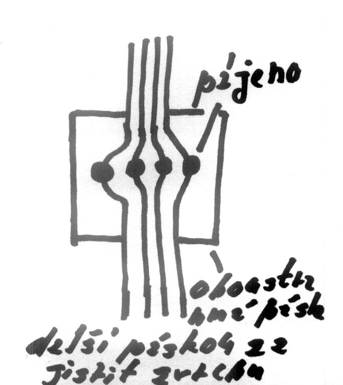

.Ten kabel není třeba odizolovávat vodivé pásky mezi sebou,odizolujte jen plošky,které budete k sobě pájet,ale zapájet se to opravdu musí,přetrhla se vodivá část,jiného mě nenapadá.Proto dále doporučuji ten spoj uložit do té oboustranky a tak,že oboustranka bude přesahovat za pájený spoj co nejvíce to bude možné.,tam je to křehké a bude to mít tendenci opětovného přetržení.Šla by na ty kabely vyrobit i jakási svěrka,která by vodiče pospojila,ale to asi ve Vašich podmínkách nebude možné.

ok este tka otazka cize zo ziletkou dam prec tu ochrannu vrstvu z hornej strany a toho druheho kablu tiez z hornej strany ??? potom to pospajkujem ale "nezleju" sa tie kontakty dokopy ved hoci by som mal neviem aku mikro spajkovacku tam je medzera mozno desatina milimetra a taky je aj kontakt hruby
n oa ked to pospajkujem tak musi byt ten kabel rprekruteny ina ich spolu nespojim lebo ide mi oto aby som spojil obidve horne vrstvy...a to inak aby bol prekruteny samozrejme nejde, cize poorzumel som tomu spravne???
Dobrý den,kabel obrátit nemůžete,musíte spojit tak jak to bylo před přetržením,nevidím důvod překrucování.Když je tam tak málo místa,tak oba spojované konce upravte tak,že mezi vodiči rozříznete izolant tak,by Vám mezi nimi vznikla dostatečná mezera pro pájení,bude to pak vypadat asi takto,viz obrázek.
