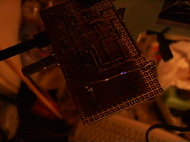

Na to pouzivam ten ctvereckovanej univerzal. Clovek se musi naucit propojovat sousedni body cinem(pardon, pajkou), coz neni tak jednoduchy jak to na prvni pohled vypada, a rozumne si rozvrhnout soucastky, v podstate jako kdyby ten plosnak navrhoval. A pak ty zarizeni i docela vypadaji k svetu, zkusim vecer vyhrabat nejakou fotku. BTW, SMD soucastky se na ten ctvereckovanej taky paji dobre a kdyz je nejhur, pro IO s rozteci 1,252 se daji pajeci body rozpulit a roztahat dratkama.
Ladeni geretu, jednina dratova propojka z ladicich duvodu.
