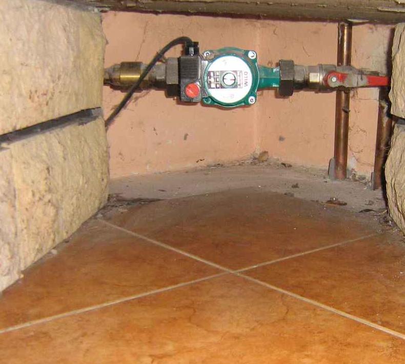

Čerpadlo mám za krbovou vložkou, není prakticky slyšet, když se nedá na nejvyšší otáčky. A to bydlíme na vesnici, "na samotě u lesa", kde jsme si na to až nepřirozené ticho museli zvykat.

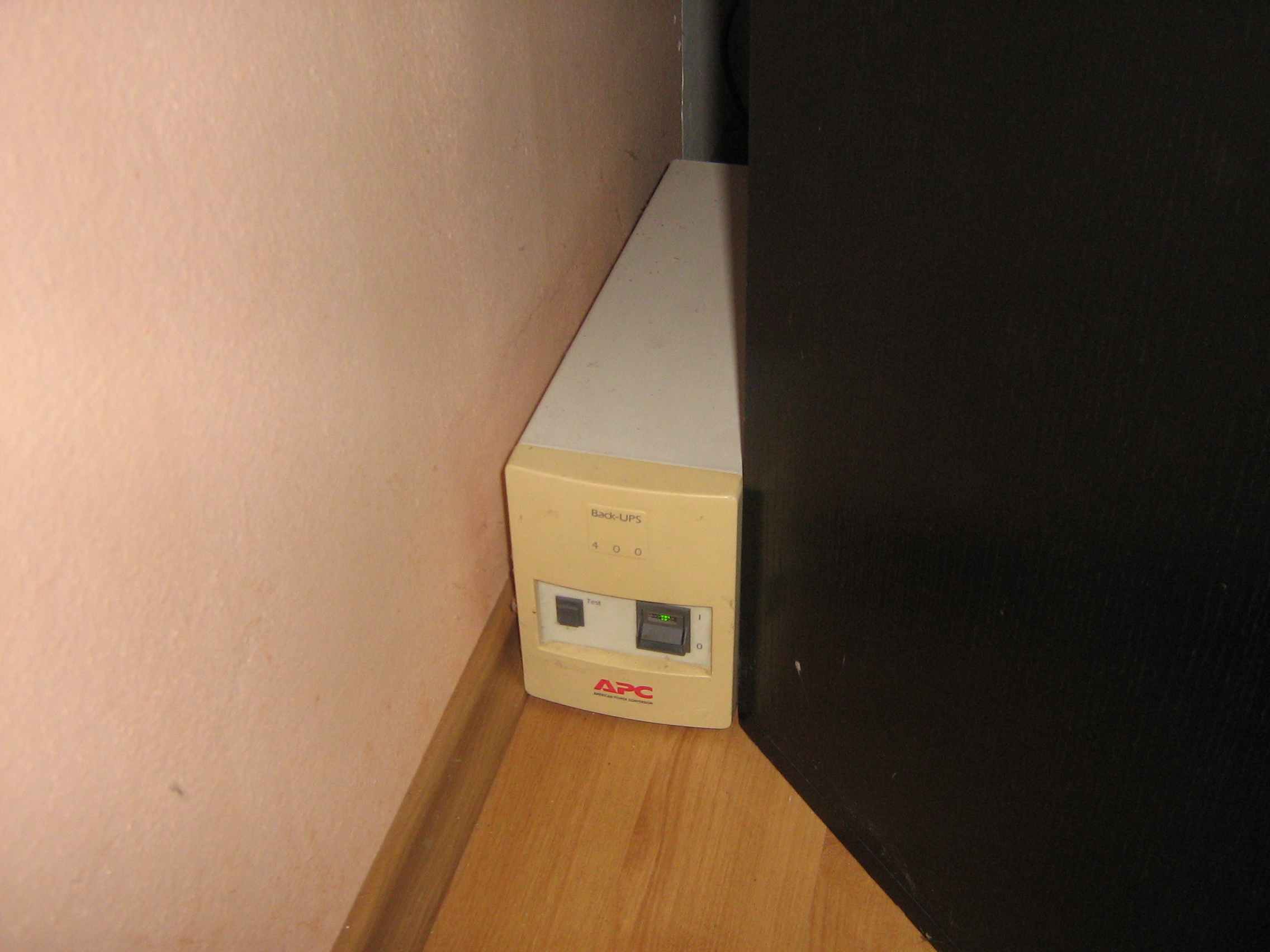

Co se týká výpadku proudu, vyřešil jsem to záložním zdrojem pro PC. Nesmíš ale koupit tu nejlevnější UPS, ty mají asi nějakou "hranatou" sinusoidu a čerpadlo se jenom chvěje, netočí se. UPS od fy APC fungují bez problémů. Čerpadlo na baterii vydrží běžet 1,5 hodiny, což pohodlně stačí na uhašení ohně.
To mě zajímá,měl by jste nějaký odkaz kde získám ohledně UPS od fy APC více informací?A kdyby byla třeba fotka,jak jste to vyřešil vy,bylo by to super.Chtěl bych si udělat představuohledně dispozičního řešení.Díky

UPS od APC jsou běžným sortimentem každého počítačového obchodu. Mrkni třeba sem. UPS nemusí být ani nová, já měl na vyhození APC 400, letitý model. Sehnal jsem do ni novou baterii za cca 350 Kč, vyměnil a funguje bez problémů. Správně by se měla UPS po výměně baterie zkalibrovat, ale já to risknul a funguje OK. Co se týká fotky, moc by neukázala. Všechny armatury s čerpadlem jsou toiž schované za krbem, k čerpadlu vede kabel v liště nad plovoucí podlahou do dalšího rohu místnosti, kde je za kusem nábytku schovaná UPS.

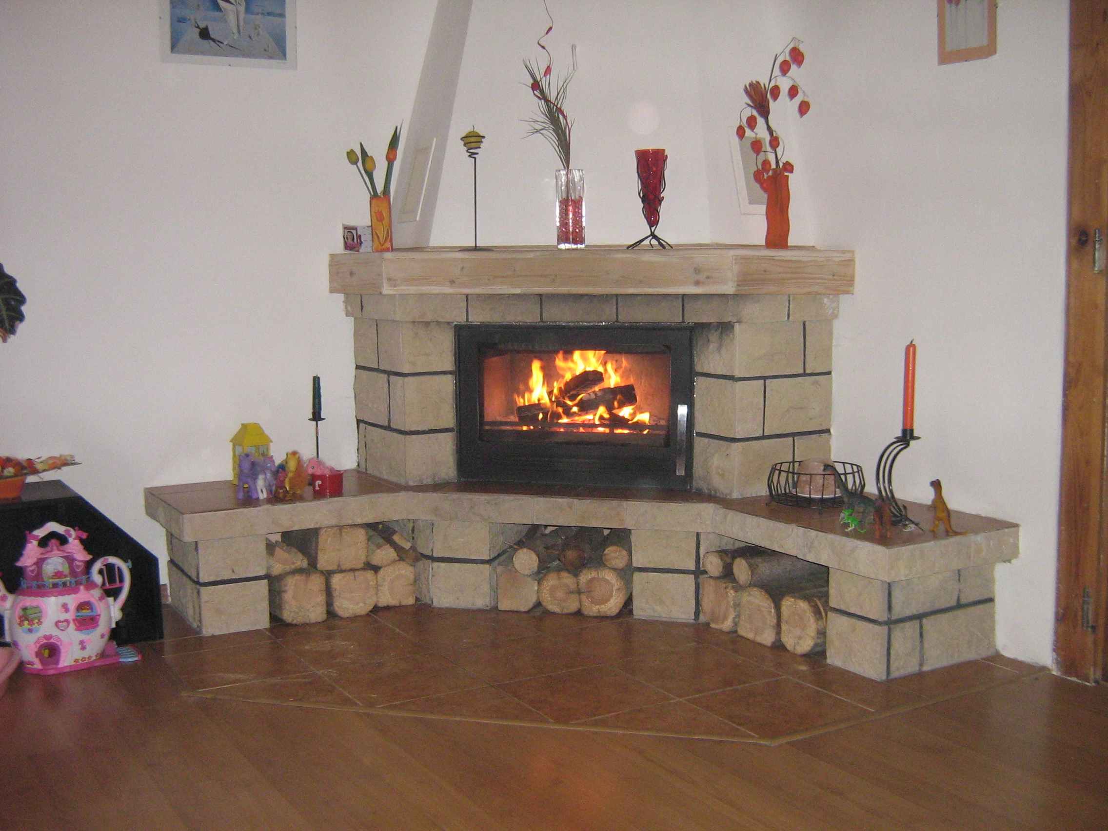

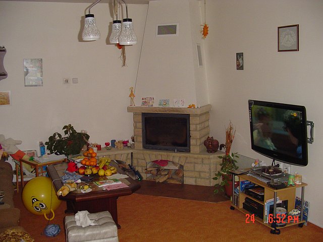

Něco jsem přece jenom nafotil teď narychlo, případné dotazy zodpovím. Ten pískovec jsem si štípal a řezal sám, vlastně všechno jsem dělal sám, takže odborníky prosím o přimhouření očí.
V první chvíli jsem myslel, že se dívám na fotku z bytu jednoho mého známého...
No to je gól.
Asi máme podobný vkus. Ty klenbičky se mi líbí, ale bourat to už nebudu.
Moc pěkná práce.Děkuji za fotky a hlavně za radu,jak vyřešit náhradní zdrov při výpadku alektriky.Určitě to využiju.Ještě jedno ti fakt moc děkuju.
