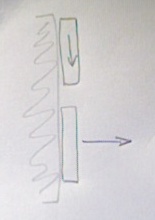

Myslím že to tady čte více méně zkušených lidí a proto můžete vysvětlit co to je na STŘICH ,nebo na TAH a proč jsou hmoždinky do 3metrů zbytečné ? Děkuji
Šipka je směr působící síly. Horní deska je namáhaná „na střih“, druhá „na tah“:
Doufám, že jsem to nepoplet :)
Popletl. Není namáhaná deska, ale hmoždinka.
To si samozřejmě rozumíme, jen jsem to nešťastně napsal.
Pajoši, jak již obrázek nahoře ukazuje co je střih a tah.
Střih nesmí dojít, na to není konstrukce projektovaná, nemůže sjet dolů.
Tah, je způsobeno sáním větru. Kvůli tomu se dávají hmoždinky. Meteorolové a znalci potvrdí, že dole není takový tak, jako nahoře. Prot do 8 metů se (ne)musí kotvit izolační materiál. (Jak který)
