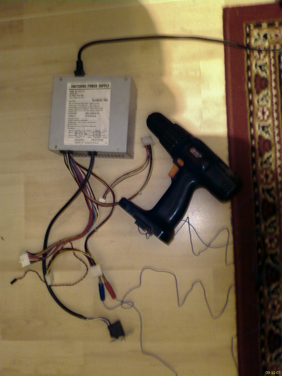

tak jsem sehnal 300W ATX zdroj, ještě k němu musim koupit síťovou šňůru, ale předpokládám, že ten zd…

tak supr, teď jsem to vyzkoušel přes ten pc zdroj a jede to tak jak má..zdroj se nevypíná ani při za…

Tak jsem učinil pokus a tady je výsledek 178801519

Funguje dobře- k nerozeznání od pohonu z baterie. Teď už ten zdroj moc nepoužívám, mám aku vrtačky s…
