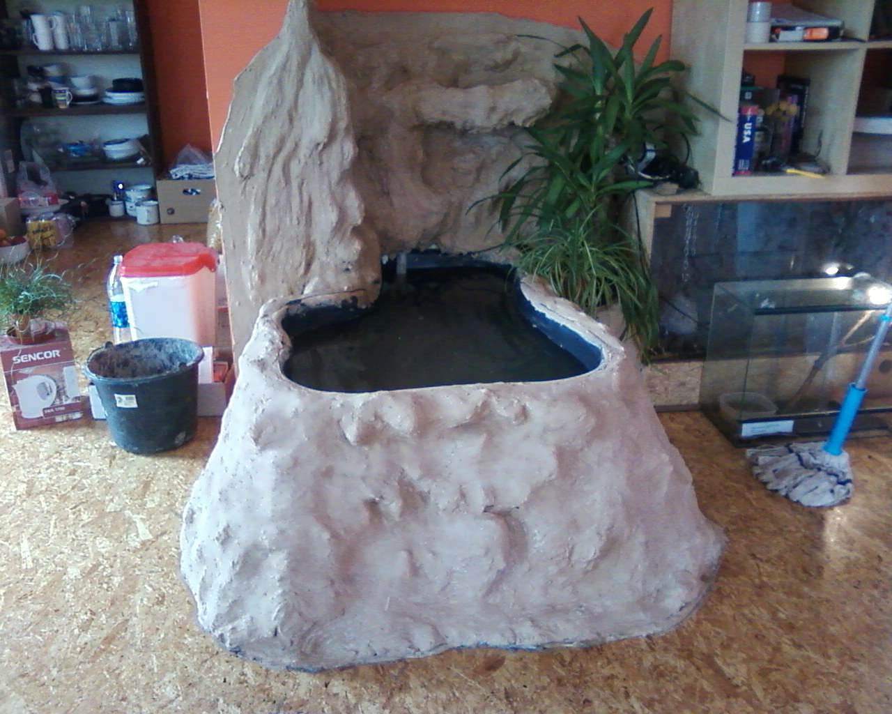

tady to je, abych se pochlubil :-)
bahno 28.10.2009 12:28
Hezké. Vodu bych do toho pustil, až se to nebude matlat na prsty, odhaduji cca 48 hodin. Celou dobu… poslední

No, je to takovy netypicky pouziti, to uznavam, ale soused to tak delal a drzi mu to, ja to tak delal v jednom terarku a drzi to, ted mam druhy a jde mi vo to kdy na to pustit vodopad...
Jo kamen je vymodelovanej z toho flexilepidla, v tera docela beznej a osvedcenej postup. Mozna, protoze jsem to nanasel na lepidlo jen 12h zaschly, se to deli o zbytky vlhkosti.
