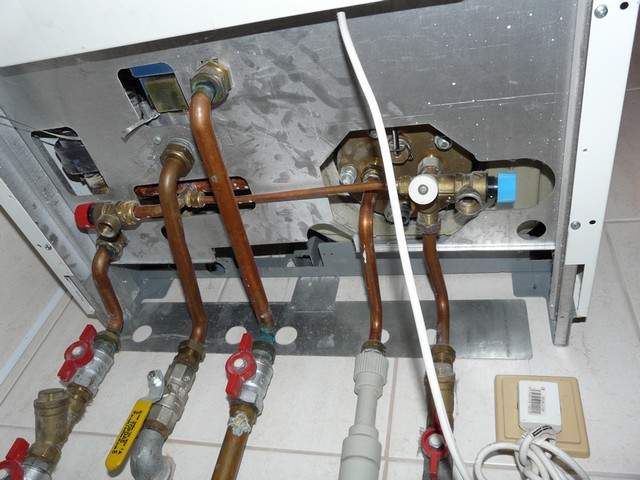

pomoc, jak dopustím vodu?????
Je to kotel Dakon, vzduch jsem odpustila a teď to nefunguje, asi to potřebuje dopustit tu vodu,ale já nevím jak???? Papíry od toho nemůžu najít
ohnete se pod kotel, je tam kohoutek na dopouštění vody, otočíte s tím jako u umyvadla, nebo dřezu a tlak se začne zvyšovat. Až dosáhne 1 až 1,5 je to OK.

díky moc za radu, jen ještě, který ten kohoutek to je?
Uf se mnou je práce. Jsou tam tři, jeden úplně vlevo červený, ten to asi nebude, pak bílý napravo čnějící dolů a úplně napravo modrozelený, mám strach je vyzkoušet
musím najít ten návod
Na kotli není napsaný typ? Zdejší odborníci by třeba věděli. Nebo fotka, ta by nebyla?

bílá, bílá to byla
šla jsem uspat malého v kočárku a potkala pána, co nám kotel instaloval, tak šel se mnou a spravil, super, měla jsem štěstííí
