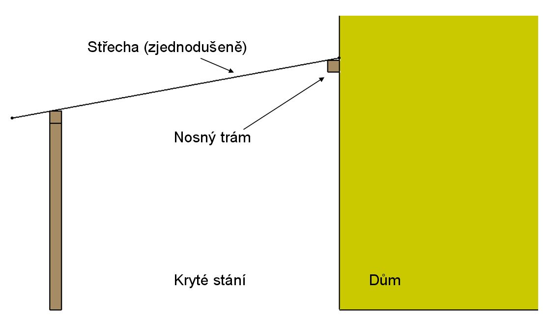

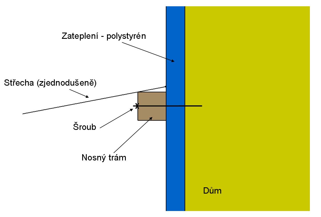

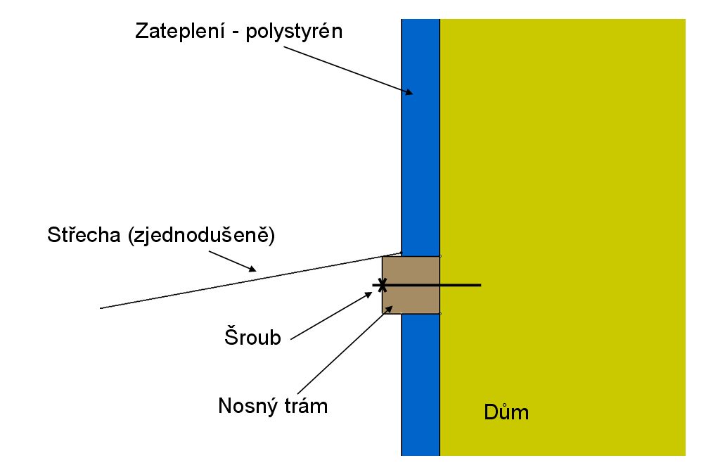

Prosím o názory. Budu zateplovat dům polystyrenem a zaroveň chci postavit kryté stání pro auto vedle domu, kdy nosný trám střechy krytého stání bude připevněn k boční stěně domu. (obr.1) Jde mi o to, jestli první připevnit nosný trám krytého stání na cihlovou zeď domu a poté zateplit stěnu polystyrenem (obr.2) a nebo jako první udělat fasádu stěny domu a poté teprve připevnit nosný trám na již hotovou zeď (obr.3)
U obr.2 nejspíš vznikne tepelný most, u obr.3 mám obavu o promáčknutí polystyrenu váhou celé střechy krytého stání.
Osobne nemam rad provazovani takovychto staveb z domem, sam jsem delal pristavek jako samostojnou stavbu vedle domu. Vyhnes se mostu, zatizeni polystyrenu a je to par korun za tramky navic ... ale nerikam ze to nejde resit jinak, jenom muj nazor.
DKK
Přidám se trochu k DDK. osobně bych to nekotvil k domu, ale jen přiložil ke stěně. Jak silný je polyš na stěně?
Ještě jeden názor: kotvit do domu s použitím nosných trámků. Myšleno tak, aby kotvení v domě drželo pouze
boční pohyb a mělo funkci zavětrování.
Terasu máme řešenou, tak jak píšete, nosný trám střechy umístěn na zdi domu. Připevněn chem. kotvami. Letos se dělalo zateplení, trám se prostě polystyrénem objel a do dutin co zbyly se nacpal polystyrén, možná vznikl nějaký tepelný most, nebo tak něco ale bylo to rozhodně nejrychlejší a nejlevnější řešení. Vypadá to asi takhle. http://img372.imageshack.us/img372/5079/p1210526.j pg a takhle p1210531.jpg .
