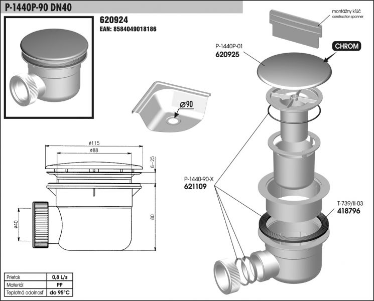

Vyfoť sifon shora z vaničky jakej to je. Drtivá většina sifonů ve sprcháčích se čistí shora, protože zkrátka a jednoduše k nim není zespoda přístup jako k vanovému. Zkus tem prostředek vyndat (vyšroubovat) a pak by měl jít pohodlně vyčistit. Na chlupy a vlasy ta chemie zrovna moc účinná není, krom to, že tam můžou být napadané uchošťoury, jehly, párátka a kdoví co ještě. To už jsem taky viděl na vlastní oči.
Vyšroubovat jsem to bezúspěšně zkoušel, stejně jako vydloubnout šroubovákem - mrcha drží. Ale po stranách má dvě protilehlé zarážky, což pravděpodobně slouží k vyšroubování, ale ani po vyvinutí extremní síly jsem stim nehnul.
Fotka bez toho víčka. Špíny si nevšímejte, trochu jsem tam nadělal.
![[http://img515.imageshack.us/img515/8400/spa0045.jp g]](http://img515.imageshack.us/img515/8400/spa0045.jpg)
Jo, tak to už máš krytku s vnitřkem venku. Jestli to takhle nejde vyčistit, tak potěš.. bordel bude nacpanej někde dál.

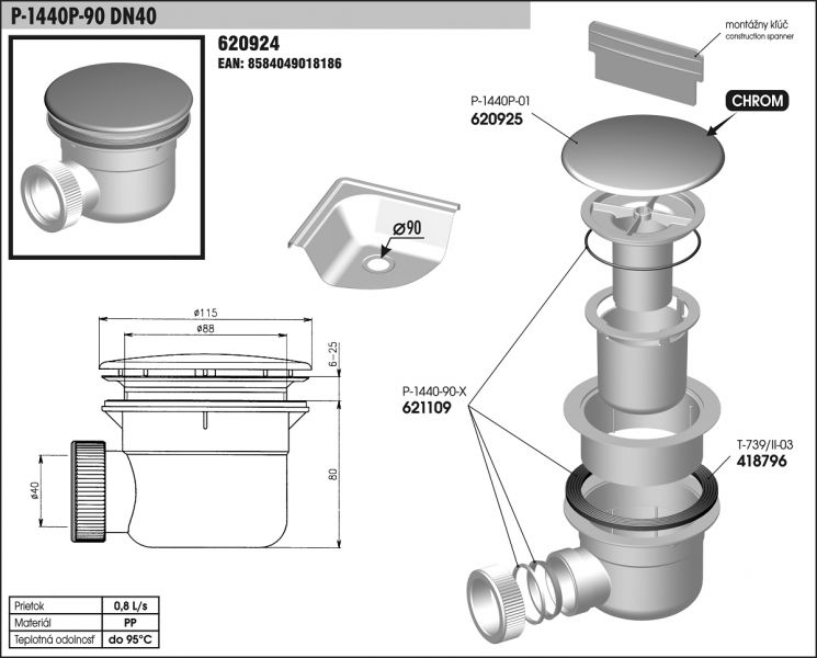

Ty zarážky fungují na montáž a demontáž celého sifonu od vaničky spec. klíčem viz obr. ale to už ti moc nepomůže. Krtkem to neprojedeš, nechci strašit, ale aby to neskončilo demontáží celé vaničky.
podle výkresové dokumentace by tady mohl pomoci tlak vody z vodovodu, pokud to má aspoň 0,3 MPa /pro laiky 3 atmosféry/. Gumový špunt, který zakryje otvor s vyvrtanou dírou na hadici, řádně utěsnit a pomocník pustit vodu a špunt držet. Podle toho jak bude zařízení tlačeno silou, aby to nevypadlo se pozná, kdy to prorazilo. Abych nezapoměl strejdabrabenec má s krtkem pravdu, je to t.zv. šupinkový louh, který má při styku s horkou vodou ohromnou reakci. Pozor, aby Tě při použití neofoukla pára, potom by jsi se mohl lehce zbavit chlupů z rukou jako když paříš prase a ještě budeš mít hloubkovou popáleninu a pro informaci louh je v reakci horší jak sírovka. Vím o čem mluvím pracoval jsem s tím přes 40 let

Já jsem odebral (na té krytce byly ulomený zarážky, a při sprchování plavala po vaničce) jen tu krytku a to co tam zůstalo jsem vyfotil, takže mi tam dle nákresu chybí ta klasická "věc se 4ma dírama". Zejtra to proženu "vařícím krtkem" a jestli to nepomůže, tak holt instalatér.
