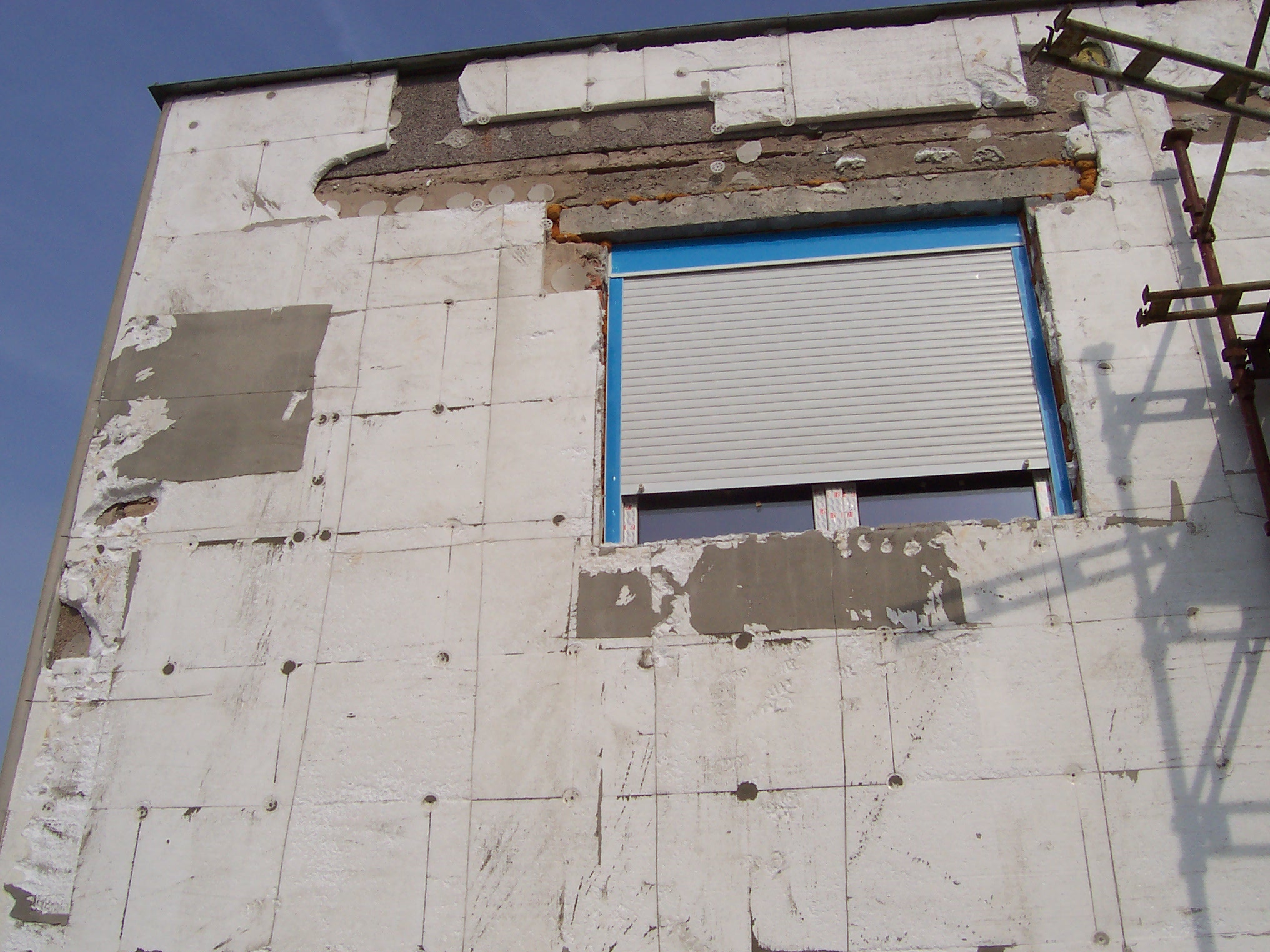

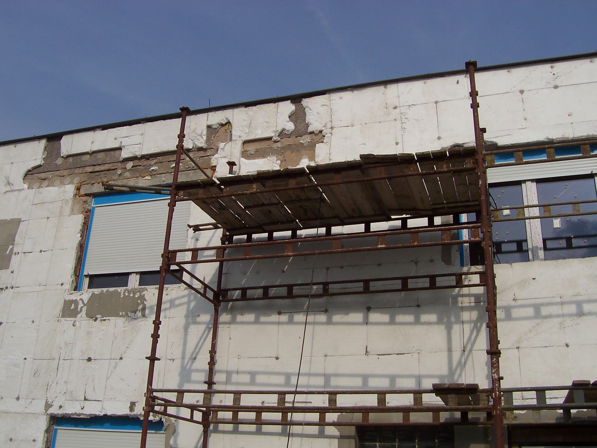

Když příbuzný dělá odbornou práci pro své známé. On tomu přeco rozumí nejlépe. Jak to dopadlo po 5 l…
milan.cukrar 22.09.2009 08:51
milan.cukrar
On dával ty hmoždiny do spojů? To je pořádnej břídil!
Prasak 22.09.2009 11:08
Prasak
Co je tam všecko špatně a proč? Z cizích chyb se nejlíp učí. („Zkušenost je dobrá škola, jen školné…

Moje tipy: Šetřilo se na nesprávném místě: 1. Barák není napenetrován či našpricován, nemůže to na t…
Rce 22.09.2009 11:35
Rce
Rce: 1) nevím asi ano 2) nsprávně na lepení se dávalo malinko lepidla, zato na vrch na perlinku se d…
milan.cukrar 22.09.2009 11:45
milan.cukrar
Řekl bych,že nezáleží na příbuzném,ale na tom,jak je práce provedená a taky na tom,jestli je majitel…

Mám pocit, že přidání je možné přes lepidlo a perlinku, se zajištěním dalšími hmoždinkami, proč to t…
kejki 22.09.2009 14:52
kejki
jestliže je nalepen polyš, natažena omítka, NELZE na omítku nalepit další EPS. Ne že by nedržel, ale… poslední
milan.cukrar 22.09.2009 15:00
milan.cukrar
To není z kousků, při strhávání perlinky jí zřejmě řezali. Hmoždinky jsou správně.
1. Barák není napenetrován či našpricován, nemůže to na tom držet.
2. Sakra šetřeno lepidlem.
3. Hmoždiny se dávají do plochy, ne do škvír, je jich též málo.
4. Polyš mi připadá jako z nějaké skládky, že je to nějaký odpad, jsou tam vidět narvané i různé malé kousky.
5. Nemám tu správný brejle, ale ani překlad se mi nezdá.
Rce:
1) nevím asi ano
2) nsprávně na lepení se dávalo malinko lepidla, zato na vrch na perlinku se dávalo lepidlo přes perlinku, nikoliv perlinka do lepidla
3) hmoždinky být nemusí, ale oni je dali a správně.
4) schválně jsem nesdělil podrobnosti, oni totiž celou vrstvu lepidla a perlinky strhali dolů.
Protože byl polyš špatně přilepen, utrhli ho při odstraňování perlinky.
Teď to přijde. na 35 zeď dali 5 cm !!!! EPS. Po odtržení dodají ještě 2cm!!! EPS. Prý to bude lepší, poradil jiný příbuzný.
Ještě že nemám příbuzné, kteří pro mě dělají.
Řekl bych,že nezáleží na příbuzném,ale na tom,jak je práce provedená a taky na tom,jestli je majitel stavby schopnej si ohlýdat stavbu a kvalitu a pokud ne,má si zařídit stavební dozor.viz.poznámka ostatních v článcích výše.Takže není chyba jen v tom,že to dělal příbuznej,ale i v tom,že práce je odfláknutá,že majitel stavby si to nepohlýdal!!!
jestliže je nalepen polyš, natažena omítka, NELZE na omítku nalepit další EPS. Ne že by nedržel, ale kdepak se udělá rosný bod? copak udělá cementové lepidlo mezi polyšem?
To já nevím, páč nejsem trpaslíček abych si vlezl dovnitř a čekal co a jak se stane. Takže věřím soudnímu znalci panu (jméno mám uloženo ve svém poči doma) . ktrý na přednáškách informoval o postupu. Na polyš se další polyš musí nalepit pěnou. Takže já jsem zkusil na části lepit cementovým lepidlem dvě vrstvy EPS 10 a o kus vedle pěnou. Čas ukáže co se (ne)bude dít.
