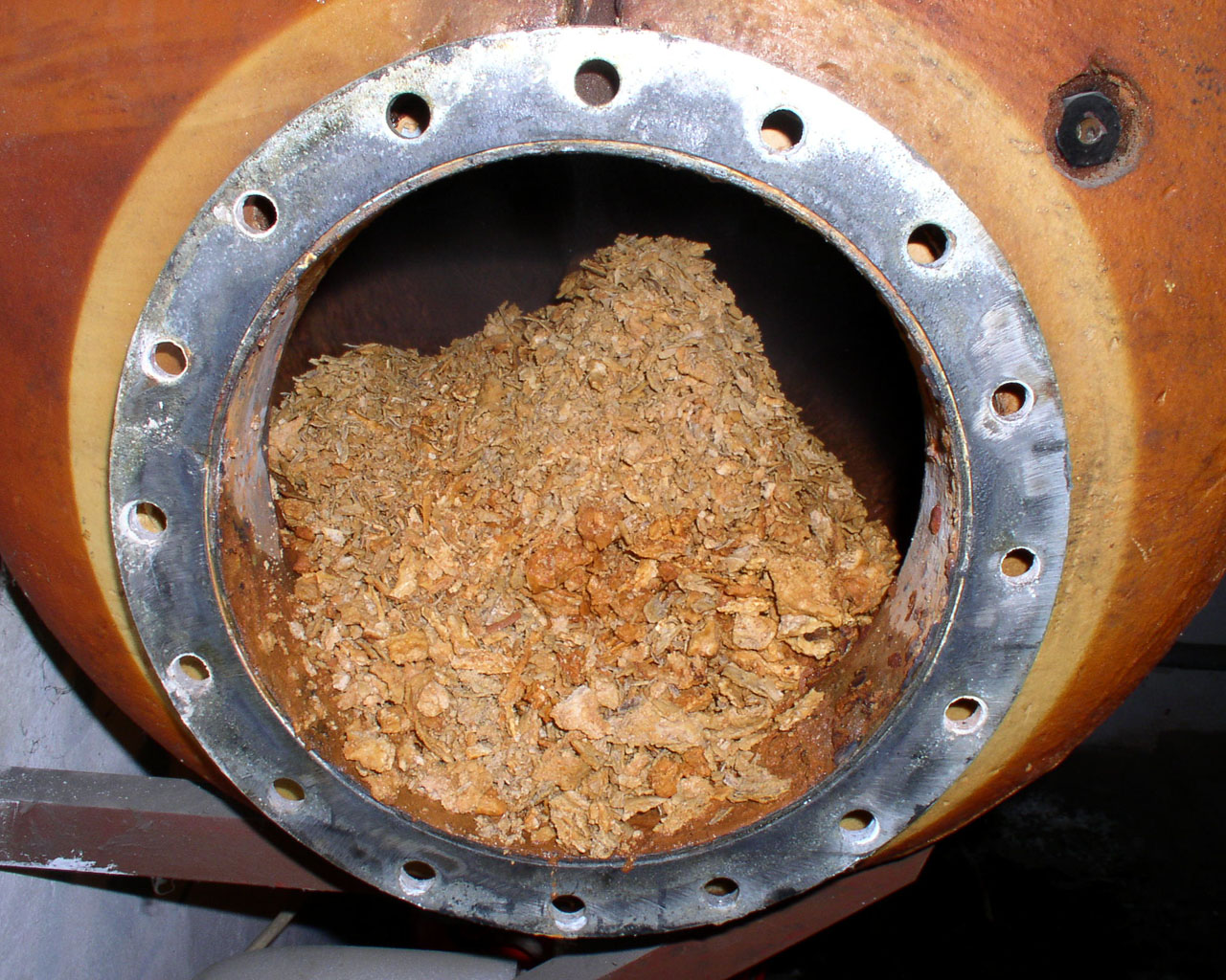

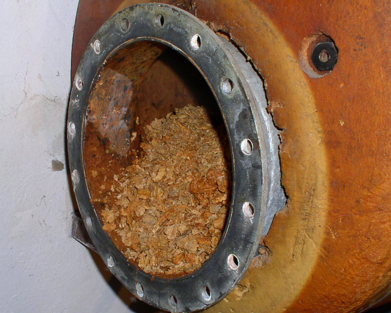

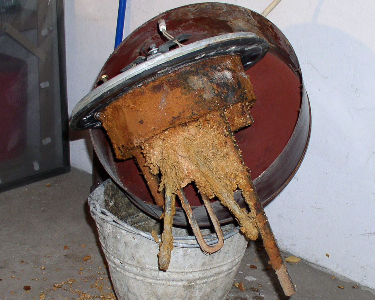

Tvrdá voda ze studny jako kráva. Z bojléru jsem vymlátil násadou od rejče (je jako kladívko) 4 kýble sajrajtu po dvou letech provozu. Moderní potrava plná "éček" a instantní polívky z Číny spíš podporujou rozpouštění veškeré hmoty, včetně exkrementů ale to bychom se dostali k jiné otázce .

Tak teď mi vrtá hlavou jak vypadá náš bojler po cca 2 letech provozu. Pravda, je připojen jen na rozvod topení (elektrický ohřev zapojen ale nepoužíván). Asi na jeho kontrolu příští rok dojde. Projevuje se ještě nějak takové robustní obalení kamenem (kromě toho že ze 150l bojleru dostanete max. 20lt horké vody)?
Takto to vypadalo při ohřevu vody topnou spirálou (ponořenou přímo ve vodě). Při ohřevu topením (nižší teplota) tohle IMHO nastat nemůže - aspoň ne v takovém rozsahu.
Tím se taky uklidňuju. Takže v mém případě platí Murphy: "co funguje, do toho nešťourej".
Ale nastane. Já to ohřejvám jen kotlem. Vymlátil jsem z toho možná i víc materiálu, akorát jsem ve spravedlivém hněvu neučinil fotodokumentaci, jako máš ty. Ty vápenaté a železité sloučeniny se usazují prakticky i ve studené vodě (jinak by nefungovaly krápníkové jeskyně). Teplota tomu jen napomáhá.
To jack: Opravdu, zde platí dvojnásob, co funguje, do toho nešťourat. Většinou po sebe šetrnějším odstraňování bojlér záhy začne téci. Ke konci očistných prací už má člověk na ten šutr strašlivej vztek a mlátí pak do toho hlava nehlava. Mě prorezavěl bojlér do topné vody z kotle. Jsem se strašně divil, proč voda v (otevřené) expanzce přibývá a hodlá přetejkat, když normální stav je přesně opačný. Logickou úvahou po několik dní přemýšlení jsem došel k názoru, že jedině díra v bojléru (kde je větší tlak) přepouští nedovoleně vodu do topení.
