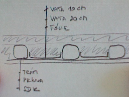

není to problém, ale folii tam dejte, přiložím obrázak, vy se koukněte jen na pravo dolů a otočte si…

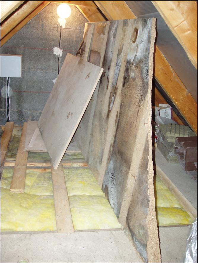

OK. Dneska jsme uklidili po předchozí stovce let a po tesařích, ve čtvrtek sundáme fošny z trámů a p…

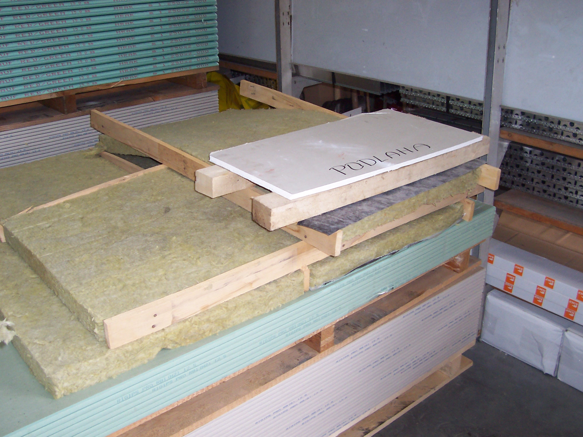

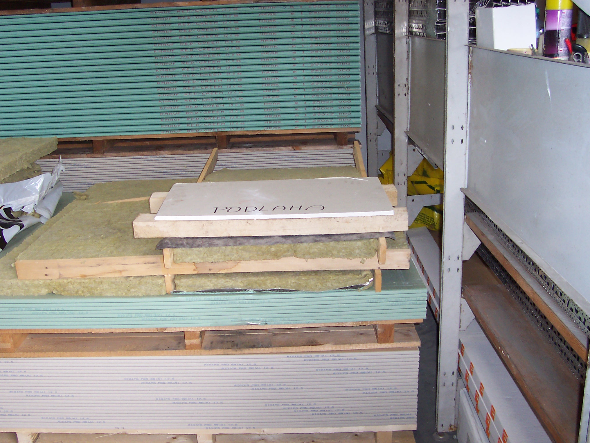

Poslední obrázka jsou jen model na rychlo připravený jako pochozí půda, nebo jen pochozí pruh.
Pokud dobře koukám, pod spodním patrem roštu je parozábrana. U mě je blbé, že už se pod trámy nedostanu, an jsou zespodu podbité prkny a SDK podhledem. Má smysl tu parozábranu dávat mezi trámy? (Viz obrázek.) Nebo by v tomhle případě bylo lepší fólii vypustit s tím, že volně položená vata bude dostatečně větrat? (Půda je zatím krásně odvětraná.)

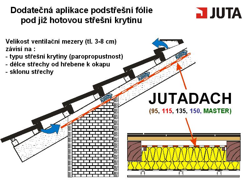

Pokud dáš nějakou izolaci pod záklop mezi trámy,záleží pouze na tvých financích.Já bych do stropu vatu dal,a pak našetřil na další mezi krokve.Tam už podle obrázků od Milana.Přeji mnoho zdaru ve stavbě a radost,když to vše dohotovíš.
