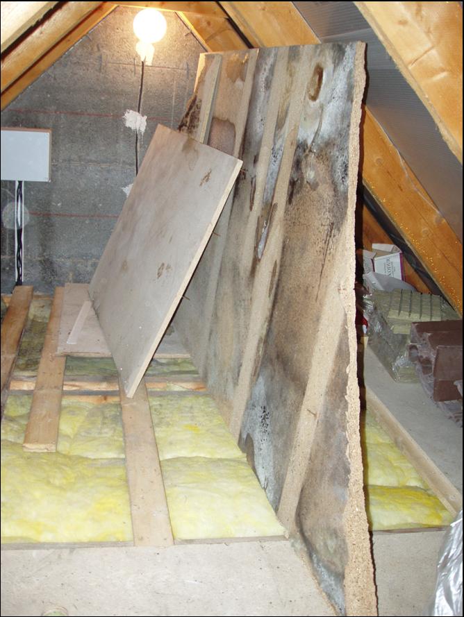

Aha, ona je to půdička. Takže bývá dobrým zvykem zakrýt, ale v rozporu s doporučeními si troufnu napsat, že zakrytá být nemusí. Spíš je třeba si ujasnit, jestli chcete mít půdičku jen zateplenou, nebo ji chcete užívat ještě jako pochozí. Pak to nespraví jen nějaké zakrytí, ale pořádná podlaha a je to o penězích. Jo a ještě nevím, proč by měla vata nabobtnat?

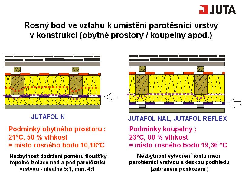

Podle složení stropu se začne na půdě: parotěsná folie, Ale nemusí být, dvě vrstvy izolace, skelná, čedičová nebo i mnoho dalších. Kontaktní paropropustná folie, jako ochrana. Zase být nemusí, ale je dosti vhodná. Pak samozřejmě se musí zhotovit pochuzná lávka. Jak by se kontroloval stav?

na povrch té vaty bych určitě dal záklop.Nemusí to být ani prkna,stačila by geotextilie,ale ani starý koberec by nebyl k zahození,jen ne lino.Na něm by mohly v zimě kondenzovat prošlé páry.V půdních prostorách se rádi zabydlují ptáci,a ti dovedou nadělat pěkný svinčík,nehledě na případné mrtvolky.Z té vlny se to špatně uklízí.

koberec ne, ale taky by šel. Musí to být difuzní, paropropustné. Bacha na to!!!
