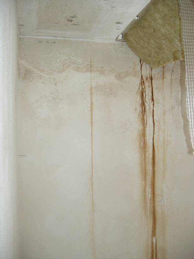

Jestliže to ještě nemáte hotovo, dovolím si nesouhlasit a varovat. 14 cm je žalostně málo, píšete že máte, cituji: "mám koupenou paropropustnou folii" opět velice špatné. Vzniknou Vám tepelné mosty, více se bude srážet vlhkost a dopadne to špatně. Třeba jako na fotce.
Doporučil bych zateplení na studené straně, tedy na půdě. Až budete dělat podkroví, použijete vatu do
podkroví.
Zvažte, zdali nepoužít správný postup.

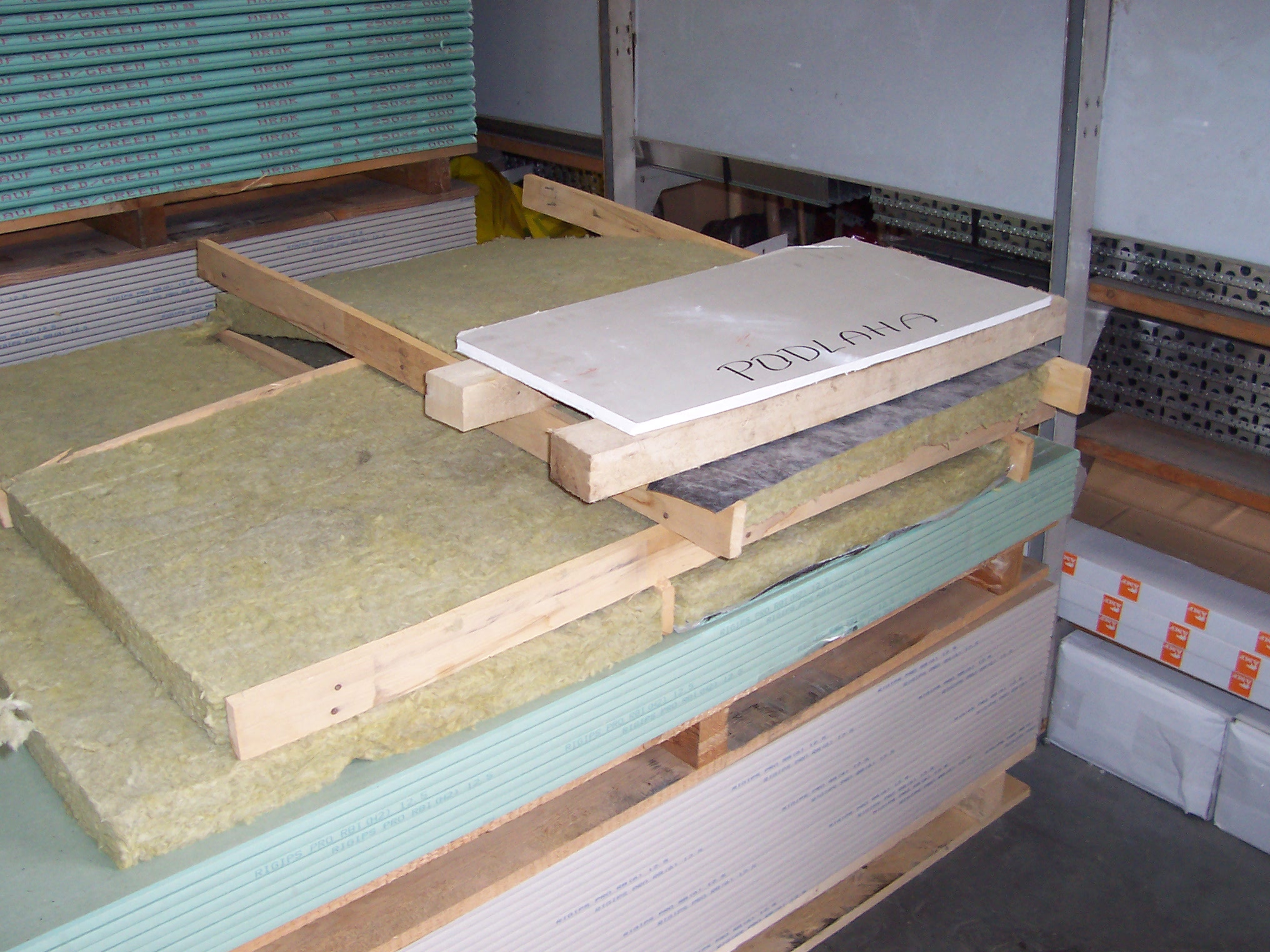

trošku máte pravdu, ale přesněji asi podle obrázku - modelu. Je to jen rychlá ukázka pro zákazníka, takže ten sádrokarton je jen podstavec, abych se nemusel ohýbat.

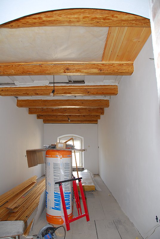

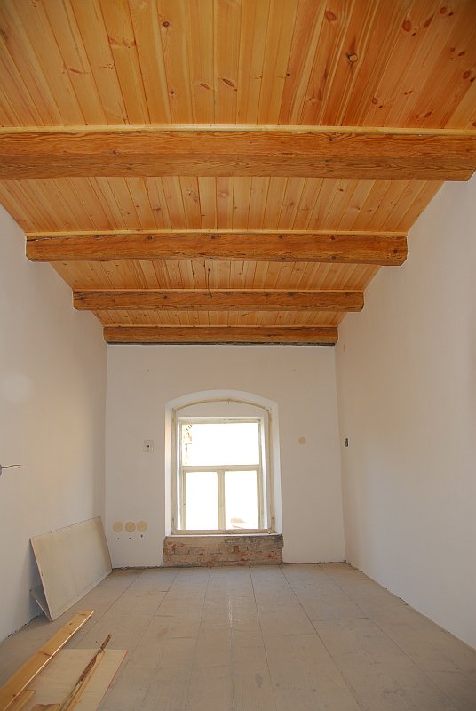

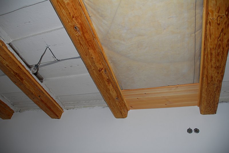

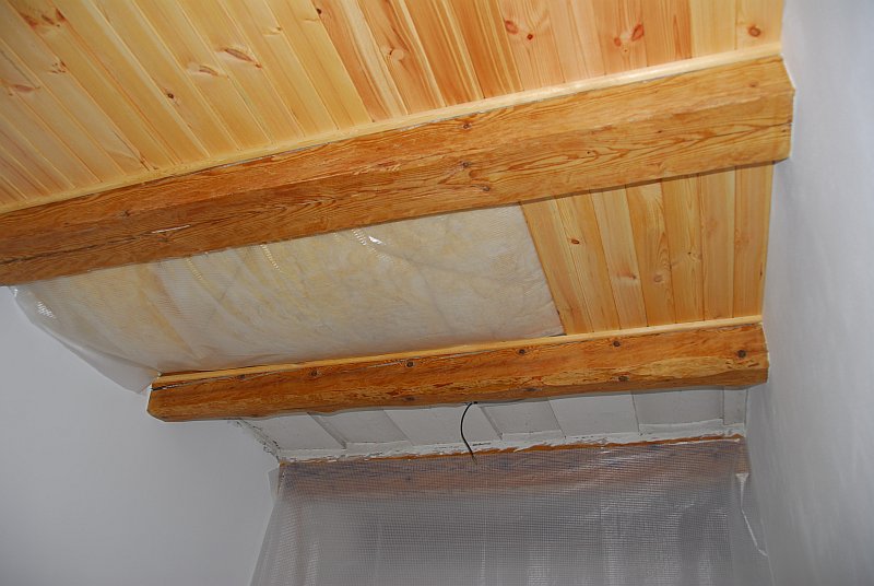

Děkuji za odpověď, ale "bohužel" už mám hotovo (viz příloha). Tím obrázkem mokvající izolace a plísně na zdi jste mě docela vyděsil.
Píšete, že 14 cm je žalostně málo, ale vycházel jsem z toho, že dosud tam nebyla žádná izolace, takže lepší něco než nic a také výška trámů neumožňovala použití silnější izolace, jinak bych ty trámy celé zakryl, což jsem samozřejmě nechtěl.
Rekonstrukce podkroví je zatím v nedohlednu, proto jsem volil izolaci stropu. Až tam nějaký podkrovní byt bude, tak snad ten tepelný most nebude tak velký?
