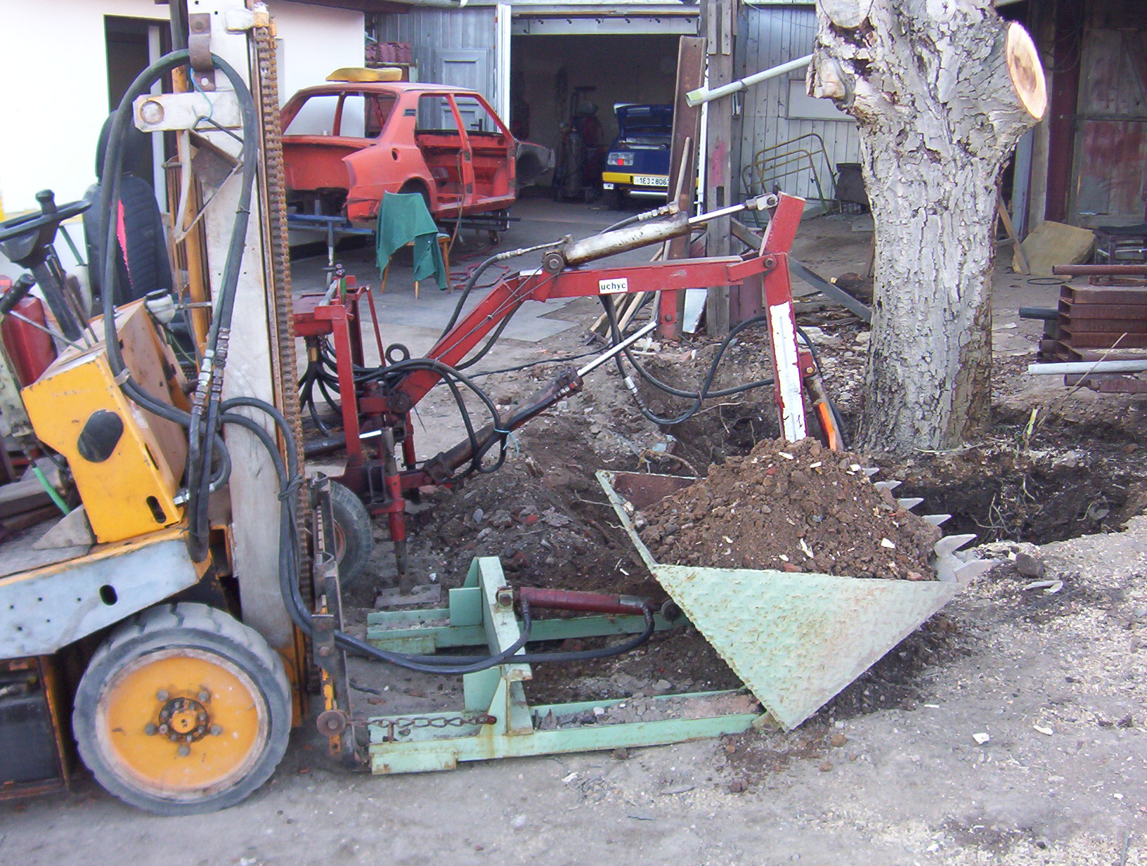

3 možnost- bagr s podkopem- Bagr si udělá díru kolem a zároveň ho vytáhne a zasype díru, výhoda vytažení celého pařezu.

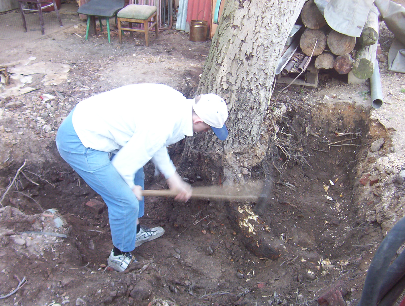

11.možnost: vytržení heverem na auta: pokud nemáme k dispozici bagr, hupcuk,nebo naviják,a chcete se zbavit pařezu tak stačí pařez odkopat,usekat kořeny a použít hydraulický nebo hřebenový zvedák-hever.Najdeme ten nejsilnější kořen. Podhrabeme aby se pod něj vešel zvedák,zvedák podložíme nějakou větší plochou- cihlou, železnou plotnou, silným prknem tak aby se nebořil a začneme zvedat.K dispozici máme sekeru na zbylé kořeny.takto pařez zvedáme dokud nevyleze.Pokud je hever dost silný(např .5 tun) tak pařezy jdou jak máslo
Takto jdou i pařezy od ořechů.Jeden jsem dělal včera,pařez 90cm v průměru.Vykopal jsem díru cca metr hlubokou a stejně širokou,vzal jsem hydr. hever (tzv panenku) nosnost 12 tun ,podložil jsem ji železnou deskou o rozměru 30cmx30cm a 10mm silnou a začít zvedat-jde to krásně. Za asi hodinu práce byl pařez venku. A pak jen zasypat díru a pařez do kotle.
