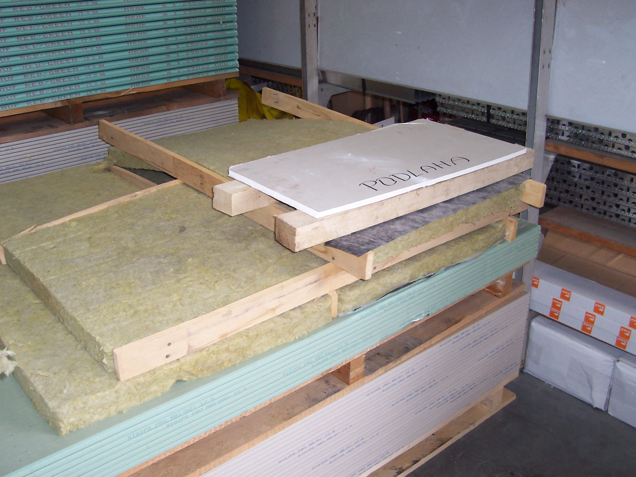

Rozhodně křížový rošt s minimálně 25 mm odvětrávaným prostorem a stejně jako u střechy zajištěným sá…

myslíte něco jako tento vzorek (na rychlo ukázaný)?
milan.cukrar 16.06.2009 16:57
Přesně tak, ale fasáda ve štítech, ne podlaha.

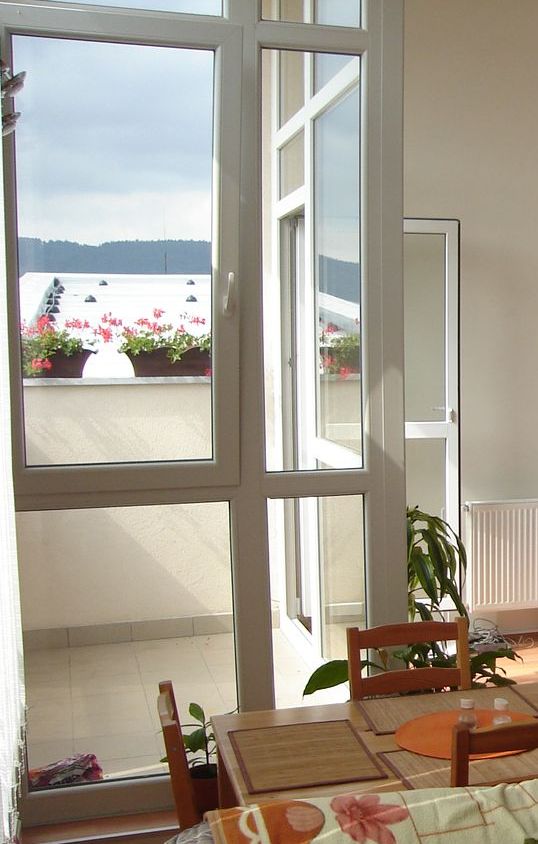

Co si mám představit pod pojemem zateplení rámu? A jak zateplím prosklenou balkonovou stěnu o délce…
Prasak 15.06.2009 20:21
zateplit rám si představte tak, že venkovní špaletu zateplníte do 2/3 rámu, kolem dokola. balkonovou…
milan.cukrar 15.06.2009 20:28
Tak to už jsem viděl a vypadá to pěkně hnusně. Musel bych se denně bit do hlavy, kdybych si takhle b…

Neodkážu si představit, jak budu na zateplené novostavbě něco oblepovat (bytovka, třetí patro). A po…
Prasak 15.06.2009 21:43
