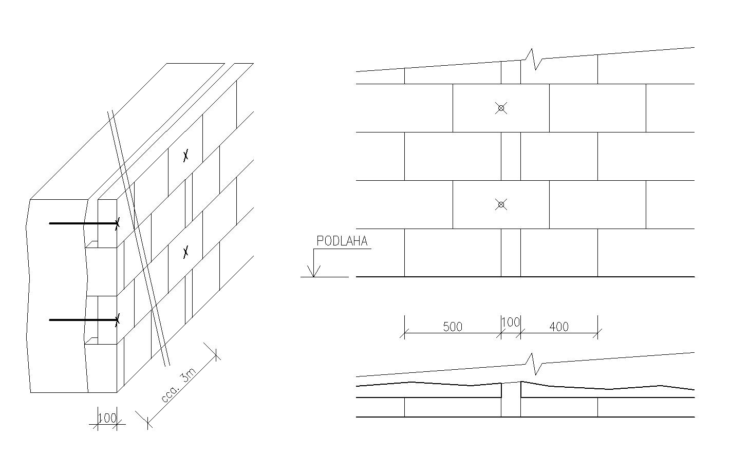

Spíš je první otázka jaký základ pod ten ytong. Už jsi kopl okolo zdí?
Jestli půjde udělat základ do země, nebo se bude muset přibetonovat pruh betonu ke zdi v tloušťce onoho přizdění. To v případě příčně uložených veleplacáků pod původní stěnou.
V každém případě bych to kotvil železem do té staré stodolní zdi tak po dvou metrech. A taky to občas provázal nebo aspoň opřel namaltovanou ytong cihlu o původní zeď jestli tedy jsou tam takové rozdíly, že to bude duté.
Tloušťku neporadím, za mých manuálních časů byla nejtenčí štorcka a ta se mi zdá na 4m výšky málo.
Ale vyčkej stavařů.
ale takto, bez podrobnějších informací to nejde poradit. Podle křivost a soudržnosti můžete použít 5cm i 7,5 cm. Leput ytong i ke staré stěně lepící pěnou!!!
Výška 4 m není zrovna málo. S jistotou mohu říct, že by bylo možné použít 7,5 cm, ale osobně bych raději volil 10 cm a každé 3 m po celé výšce opírat a kotvit do obvodového zdiva.
tErmit za chvíli doplní obrázkem.
Axonometrie, nárys, půdorys.
![[Axonometrie, nárys, půdorys.]](/file/view/165-prizdivka-jpg)
