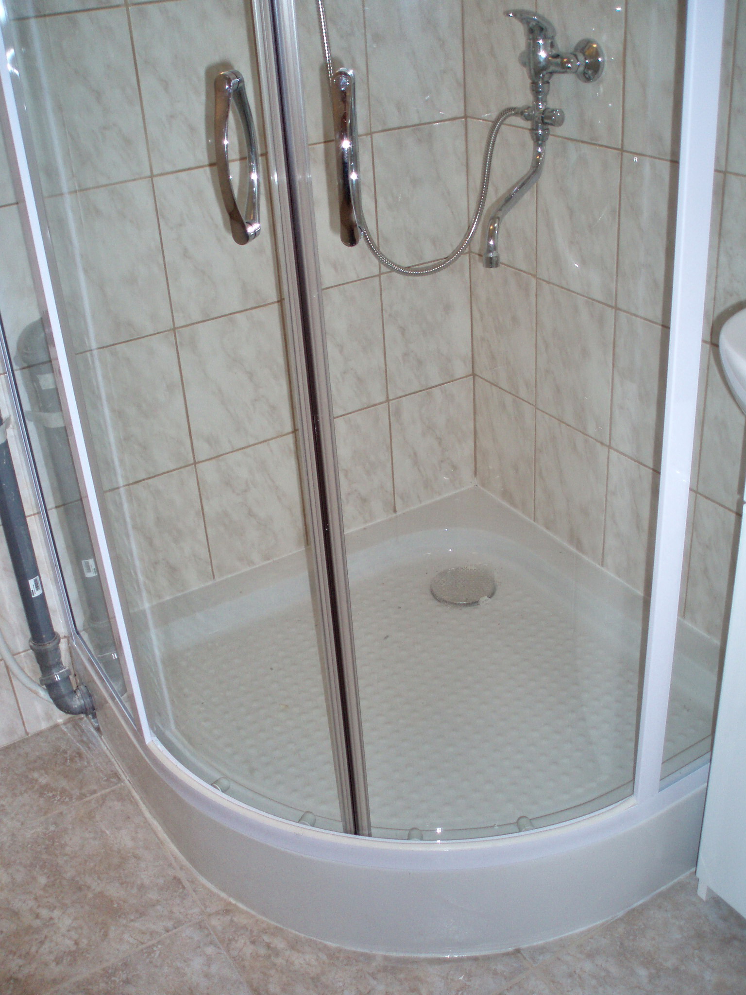

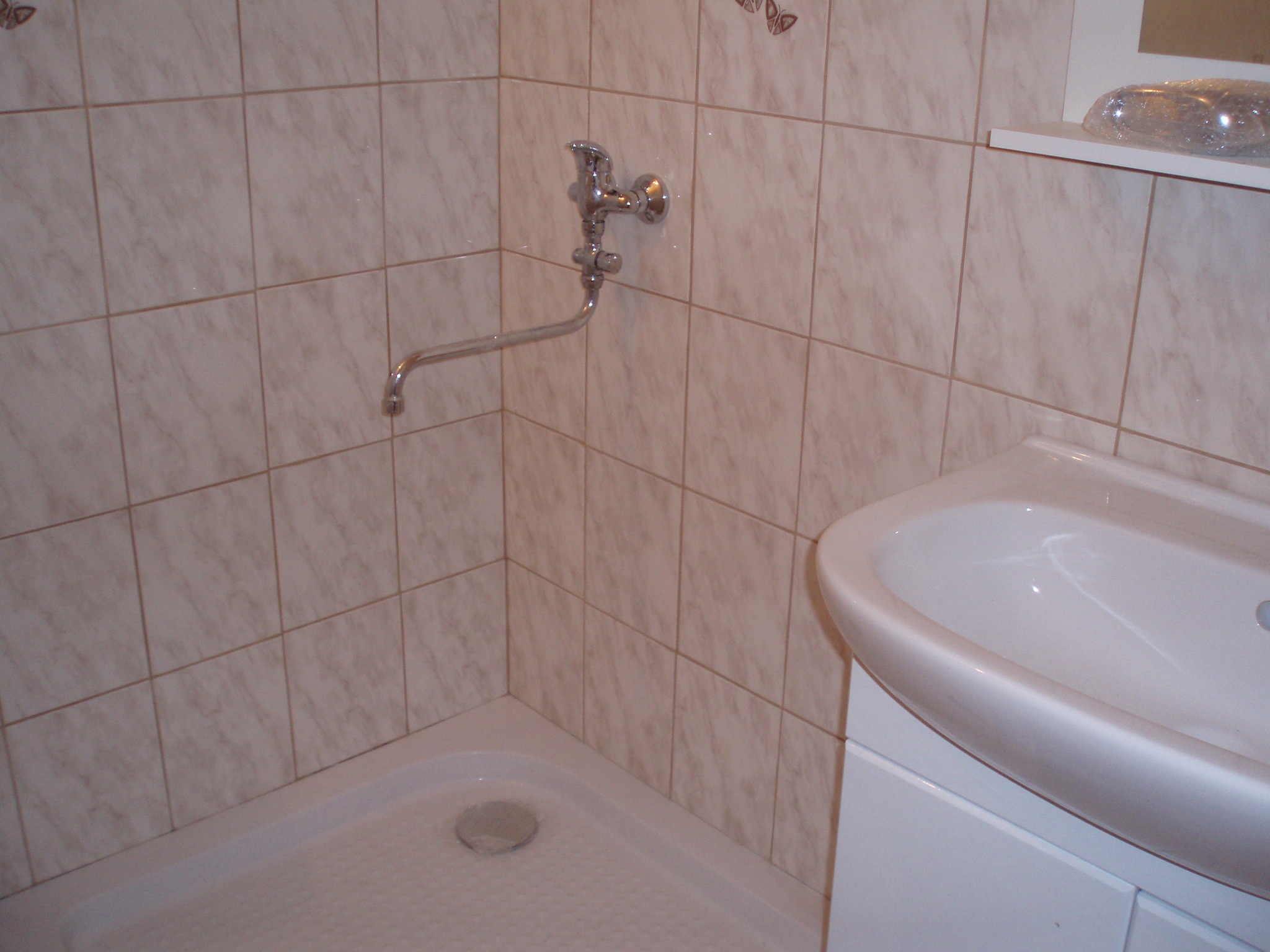

Takhle nějak by ta naše koupelna měla asi vypadat. Podle fotografií jsou to stejné rozměry jako u nás. Ten sprchový kout má rozměry 80x80cm nebo 90x90cm? Mě by se líbil s vyšší vaničkou, aby se v ní mohl mrňous vykoupat. Bohužel se kvůli prostoru musím spokojit s rozměry 80x80cm, i tak to bude s umyvadlem vedle tak,tak. zdravím Lenka.
Právě kvůli prckovi jsme také pořizovali vyšší vaničku. Máme tohle, je to sice 90x90, ale zkus to ještě přehodnotit. Kout 80x80 je moc malý, sprchovat se tam sice dá, ale se zády na zdi![:-)](https://static.poradna.net/images/smiley/smile.gif)

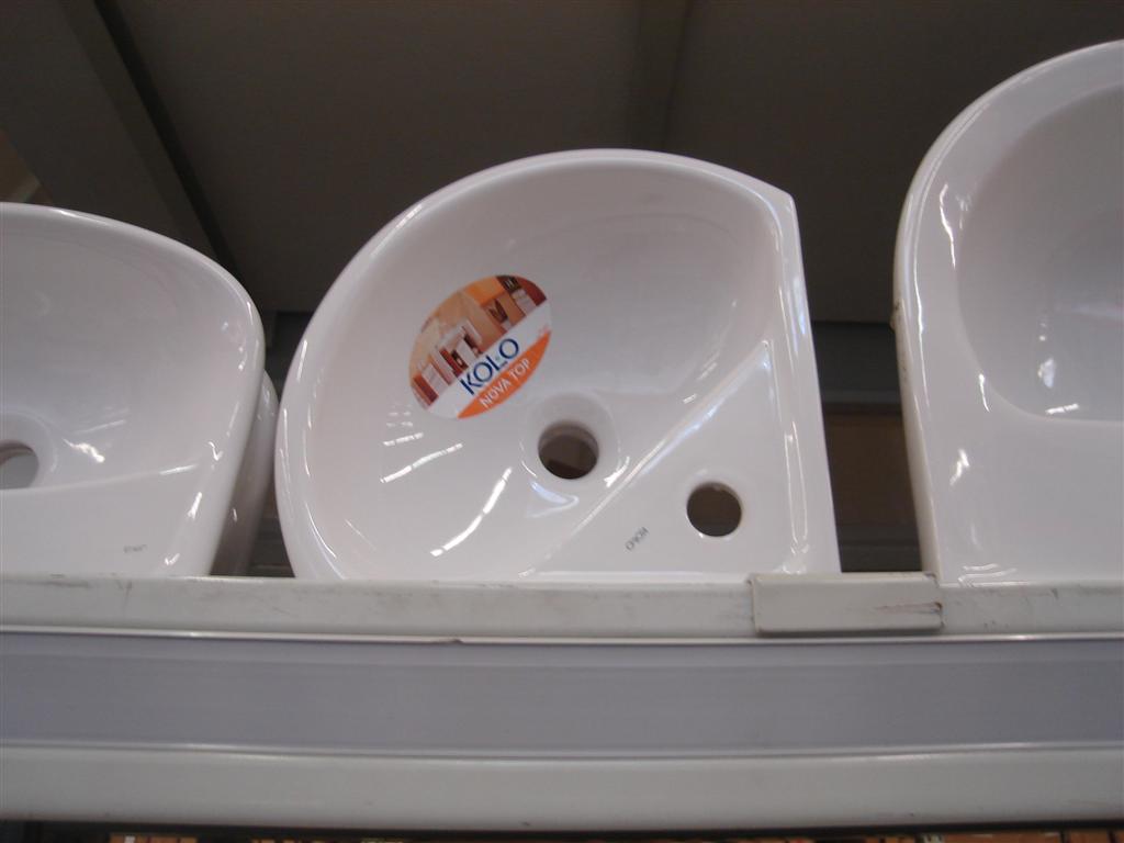

Ráda bych přehodnotila, vím, že 80x80 je malý. Ale bohužel na stěnu 120cm, vedle sebe sprcháč a umyvadlo nedám. I takhle to bude fousové. Jestě mě napadlo, že bych se podívala po nějakém malém rohovém umývátku. Na čištění zubů by to asi stačilo.
Nebo zkusit obdélníkovou vaničku (třeba 120x80), ale ty se snad hluboké ani nedělají...
Moc velké, ale díky za připomínku. Zkusila bych možná, tuto kombinaci, ale musím to ještě pořádně změřit.
