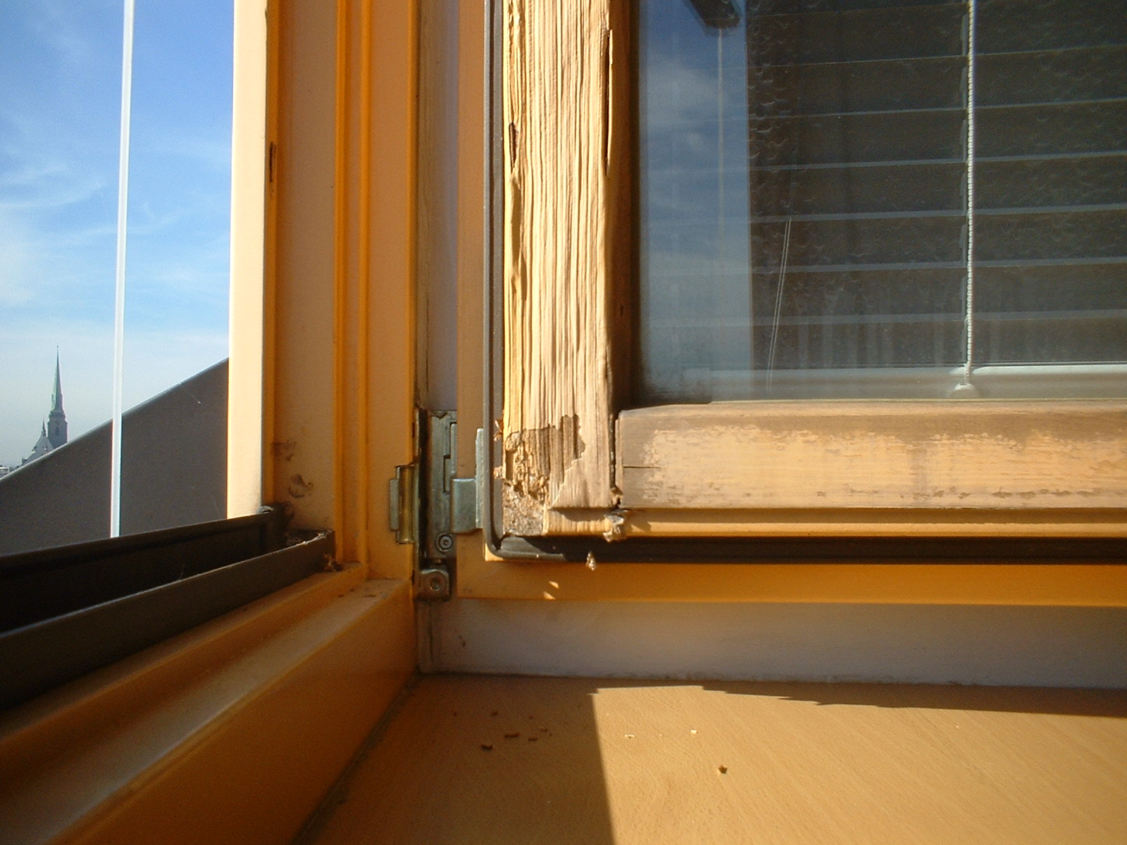

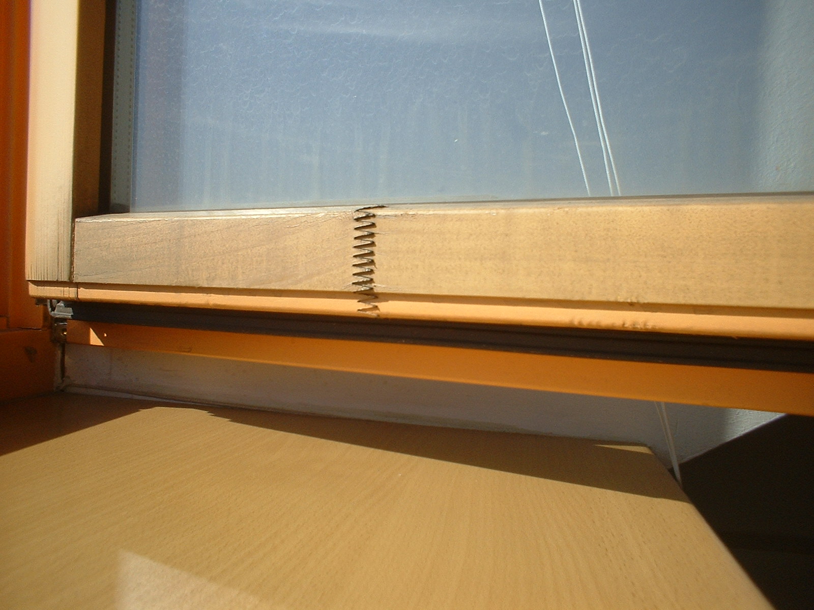

Pozor na kvalitu, takhle vypadali okna u nás v práci po 5 letech. Jindra

Samozřejmě reklamovali a vyměnili ještě v záruce. Jindra poslední

To co je na obrázcích je odstrašující případ, tohle snad dělali na koleni doma. Nevím proč to nereklamovali, záruka bývá 5 leta to dokonce i na barevnou stálost.
