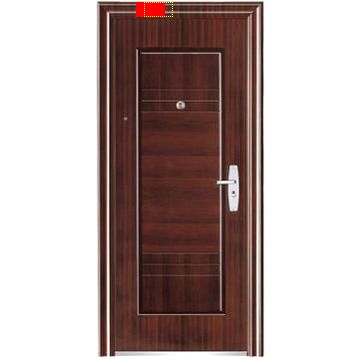

mám dva dotazy k zavírači Brano:
1) bude něčemu vadit, když jej posunu o kousek směrem od pantů ke středu dveří? Viz. nákres - červeně je stávající pozice, žlutě po posunutí. Už i teď se mi zdá poměrně daleko, ale prostě při otvírání naráží na zeď okolo zárubní, tak bych jej potřeboval o kousek předělat.
2) jak Brano správně seřídit? Jestli s enepletu, je na něm jeden štelovací šroub. Nyní se totiž Brano chová jako pružina, tzn. dveře mají při otvírání odpor, ale když se klika pustí, tak prásknou a zabouchnou se. Chtěl bych docílit, ale se těsně přes zavřením pohyb zpomalil a pak se teprve zabouchly. Šlo by to nějak?
Díky všem zkušeným "braňákům" za jakoukoliv radu.
Je už to hodně let, co jsem to měl v ruce. Měly by tam být dva štelovací šrouby (těžko říci, jestli novější typ jeden šroub neušetřil). Jedním se štyluje místo, kde se Brano zastaví (aby netřískalo dveřmi) a druhým pak rychlost od toho zastavení k uzavření. Je tam nějaká olejová pumpička. Toto bývá většinou poškozeno a jestli nelze docílit šrouby, je to třeba rozebrat a dolít olej. Nepomůže-li ani to, je vošoupaný pístek a celé Brano k nepotřebě a nutné vyměnit za čerstvé. IMHO se dělaly taky vzduchové brzdy, je toho hrozně moc typů, zahraničních ještě víc...
K bodu 1. Měl by na té "ruce", co je přidělána k zárubni být také štelování, kterým se páka zkrátí/prodlouží, bez nutnosti předělat dál. Páka by měla být umístěna tak, aby se spolehlivě zavřelo - aby to překonalo odpor západky a zacvaklo dveře. Pozor, nahoře se natahuje pružina, když to odpojíš od zárubně, docela slušně to může praštit do zubů - pardon, tebe do kolena. Na předpětí pružiny také závisí třískání dveřmi.
//Edit: Teď jsem si všiml, že píšeš, že to má při otvírání odpor, to je chyba. Zřejmě budou ucpané přepouštěcí ventily - podobný princip jako v automobilovém tlumiči. Při otvírání to odpor mít nemá prakticky žádný. Asi bude celý mechanizmus po smrti. Jestli si troufneš to celé rozebrat, vymejt benzinem, prověřit a opravit ventily a písty, bacha ne výstřel pružiny do xichtu a nalejt nový olej.
