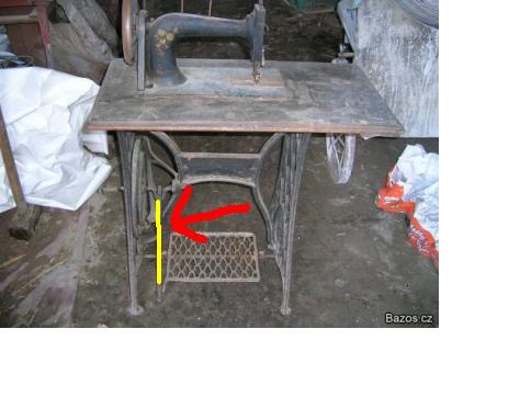

prosím o radu. Koupila jsem si starý šlapací stroj značky pfaff, který se snažím zrenovovat. Bohužel mi chtěl přítel pomoci a demontoval a vyhodil plech co spojoval nožní pedál a točil kolem. Nevíte někdo jak ho nahradit? Bude v tom nějaký fígl, protože tam byl dřevěný kousek a navíc to nejde nevléct, bude se to muset spojit.
Děkuji Lucie
O co se jedná jsem zkusila znázornit na fotkách. Děkuji za rady.
Co všechno vyházel? Na fotkách je označené táhlo spojující "šlapku" a "klikovku". Jestli táhlo vyhod…

ono tam toho bylo víc? :-? to co spojuje šlapku s tím zbytkem je pryč určitě, jestli něco dalšího n…

Šlapku se zbytkem spojuje tyč, která je dole nasazená na šlapku, nahoře na klikovku. eee, já to jdu…

Tomu táhlu mezí šlapadlem a řemenicí se říká ojnice, pokud se nepletu. Tato ojnice převádí kývavý po…

OK chybí ojnice, bylo to plechové oválné a vjedné z částí oválu byla dřevěná výztuž, nevím kde když…

Ta ojnice vypadá asi takto:jsem se pokusil ti to nakreslit přibližně. Rozměry nutno odměřit. Základn…

Co všechno vyházel? Na fotkách je označené táhlo spojující "šlapku" a "klikovku". Jestli táhlo vyhodil, vyhodit přítele. :-)

Šlapku se zbytkem spojuje tyč, která je dole nasazená na šlapku, nahoře na klikovku. eee, já to jdu radši namalovat, jak to asi vypadalo. Ale bude to jen odhad.

Táhlo může být celodřevěné z tvrdého dřeva na jedné straně jen otvor, a u klikovky oválný otvor s kovouou vložkou a štělovacím šroubkem. Plechový to určitě nedělali. Buď kov nebo dřevo. Plech vypadá na opravu...
Bez demontáže klikovky a velkého kola to tam nenasunete.
Jedině jestli máte nějakého opravdu velmi šikovného kutila s frézou, že by vám to vyrobil tak aby se to kolo nemuselo demontovat.
