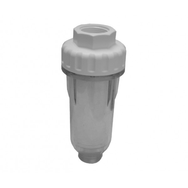

Ja má jednoduchý krištalovy zmäkčovač zapojený na práčku,už asi treti rok,a funguje to dobre.Bude to dobrý asi aj na myčku.Dá sa zapojiť medzi bateriou a hadicou.Za rok by bolo treba krištále vymeniť - dá sa to rozobrať - ale ja ešte som to nemenil.Voda ide zo studni,a je taký vápnatý že keď zohrejem vodu v nejakej nádobe,vápno zostane na spodku.Krištálový zmäkčovač stojí okolo 10euro,treba raz zakupiť a potom stačí len krištali kúpiť.Foto v prílohe.
Mohl by jsi sem hodit odkaz na stránku prodejce?Díky
Vyrábí to Gama Myjava.
Díky...zkusím to najít i v cz...
Mám technickou, do této trubky se vkládají krystaly polyfosfátu (chemická úprava vody). Najde se tu chemik co by vysvětlil co je to za svinstvo?
http://www.filtry-vodni.cz/katalog/filtry/vodovodn i/1002.html
