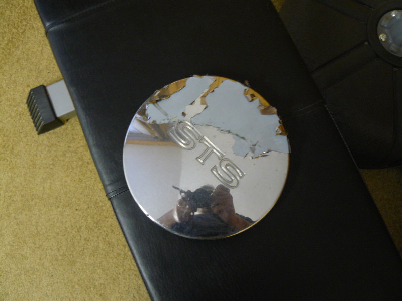

Ahoj kutilové,
neví někdo náhodou, jak rozpustit chrom z plastové poklice u auta? Tak aby se úplně rozpustil. Pokovení pak již nebude problém. Normálně v práci po pokovení zkoušíme kvalitu kyselinou, jenže ta vrstva má pár mikronů, takže to je hned, jenže tenhle pravej americkej chrom má víc jak milimetr na tloušťku. Foto v příloze.
Za každný nápad dík.

podle me se rozpusti touto kyselinou i nekolik mm silna vrstva, ale otazka je "prezije to plast"?
A co Coca Cola , kyselina fosforečná???
Obávám se že kyselina fosforečná, natož pak Cola si ani neškrtnou. Ne nadarmo se díly chromují aby odolávaly ďábelským podmínkám. Z pohledu chemika se obávám, že nejlepším řešením je mechanická likvidace.
Můžeš zkusit dlouhodobé máčení (řádově dny) v cca 10% kyselině chlorovodíkové. Při téhle koncentraci by měl plast vydržet.
Taky se přikláním k mechanické likvidaci, chrom je odolný hrozně. Proto se taky dává, aby vydržel ve všech hnusech. Colou s rumem pak zapít úspěch/neúspěch (nehodící se škrtni).
Je to už dlouho na odpověď.Ale k té poklici.Pokud se používaly povlaky kovů na plasty,buď v originálu se jedná o nalisování plastu na plechový výlisek,tam by ovšem šlo o měděný plech s niklchrom povlak.Nevím,proč by jinak dělal někdo tak silný chromový povlak,vždy se jedná o galvanicky nanesené vrstvy,nebude to jistě celé chrom.I galvanické vrstvy se skládají :Chemické stříbro,molekulární vrstva,měď pro další zvýšení vodivosti,nikl na tloušťku a nakonec mikronová vrstva chromu pro tvrdost povrchu.
JABRAKA
A to všechno, jak už tady napsal antis, se dá rozpustit kyselinou chlorovodíkovou. Já jsem úspěšně takto odstranil například pokovení ze skel. Plast by to taky nemělo leptat, leptá to jenom kovy.
Riccardo,nikl se v HCl rozpouští špatně.Na zrcadla se používá cín,nebo stříbro,na plastové odrazky napařený hliník.Dnes se prakticky všechny kovově-Chromově- se lesknoucí povlaky dělají vakuově napařením hliníkové vrstvy a následnou eloxací,aby byla vrstva tvrdá a odolná.
JABRAKA
Co mechanicky odstranit co tam nedrží či drží bídně, zbrousit a pak pokovit sakumprásk celé?
Mě by spíš zajímalo,jak dostat chrom na plast !
Plast se potáhne vodivou vrstvou a galvanicky.
