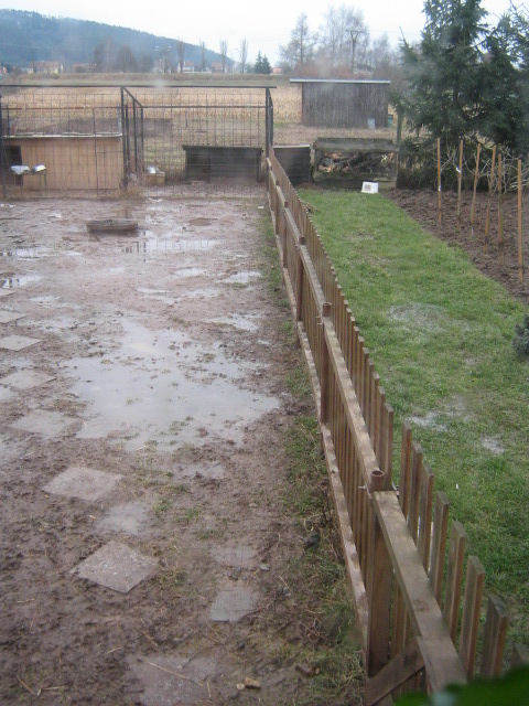

V naprostém zoufalství prosíme o radu co s naší zahradou. Chováme dva psi velké rasy a ti totálně vydupali trávu z části zahrady, která je jim určena. Jedná se o dost velkou plochu. Navíc je zde hodně spodní vody a když je po dešti, nebo vždy na jaře, na podzim a nyní vypadá zahrada jako bažina, my zde však máme technické zázemí a i ke psům musíme chodit, takže potřebujeme nějak vyřešit povrch. Prosím poraďte. Na zámkovou dlažbu v takové ploše nemáme peníze. zatravňovačky jsme též zavrhli z důvodu ekonomických. Pokud jsme se pokoušeli nasít jakoukoliv odolonou trávu, vždy ji psi vydupali. Nevíme, jestli to něčím vysypat... nebo co s tím, ale takhle už to zůstat nemůže, opravdu jsem zoufalí, poraďte. Obrázek stavu přiložen.
No, to je hnus. A ti psi musí taky pěkně vypadat... Jak je ta plocha velká? Co položit geotextilii…

odvodnit Drenáž štěrk písek hlína tráva ale spíš jetelosměska Jinak bych zrušil psy.

V tomhle se opravdu těžko radí, protože řešení bude o hledání kompromisu. Ideální způsob bych viděl:…

Tak to je drsné....Asi se výdajům nevyhnete, odvodnit každopádně, jak bude stát voda, vždycky každou…

Když to bude chtít fakt udělat k něčemu tak bagr 1ú2m zemuny pryč' Drenáž ses pádovat do srážkové ka…

Pro psy udělat kotce, zahrada se vzpamatuje sama, vysejt hříštní směs. Jiné řešení není. Vím o čem m…

Paule, děkujeme za tvoje rady a nápady. Naši čokli, jak tady všichni píšete, jsou psi - vlkodav a vl…

jo takhle by to šlo , ale jestli je to fakt hodně mokré tak drenážní trubky by to chtělo. Proto jsem…

Jedině to vybetonovat nebo se domluvit s cestářema a nechat vyasfaltovat. Jakékoliv zatravnění je na…

Při vyasfaltování se asi nedoplatí. Nejlepší by bylo vidět v půdorysu zakreslené a okótované jak to…
veckoo 04.02.2009 16:48

Geotextilie je nesmysl, není odolná, ani když se zasype mulčovací kůrou. Existují i travní směsi urč…

Geotextilie není nesmysl, pokud se dá jako separace mezi hlínu a štěrk. Zabrání zamačkání štěrku do…

tak nějak jsem o ní uvažoval ale nemaj zkušenoti, těžko radit. Důležité je aby propustila vodu dolu.…

Jde o jediné - aby se to zvíře nedostalo až na textilii, protože ji naprosto v pohodě packou rozerve…

jak to tak procházím tak skončíš buď na umělé trávě, nebo betonu na zeleno. Ten beton má hygienické…

Štěrk nemá cenu, ten v bahně naprosto bezestop zmizí ať se tam narve textilie nebo ne. Na chatě každ…

Paule, děkujeme za tvoje rady a nápady. Naši čokli, jak tady všichni píšete, jsou psi - vlkodav a vlčák, na malém prostoru zavření býti nesnesou. Vlkodavy chováme již přes deset let a ta zahrada takhle vypadá pouze poslední dva roky. Na fotce to není vidět, ale napravo za oplocením začíná okrasná a obytná zahrada, která je kolem celého domu a je opravdu výstavní, takže se se sekačkou a trávníkem máme kde se vyžít. Ta část, jak jsou psi, je ryze pracovní a na trávě zde netrváme, šlo nám víceméně a jakýkoliv jiný povrch než je bláto. ( Mimochodem, na fotce to není vidět, ale psi mají k dispozici jak zastřešené poměrně velké a vydlážděné garážové stání, tak zastřešenou vydlážeděnou pracovní plochu u technické stavby, v blátě se nijak neválají a paradoxně jsou poměrně čistí). Tak jsme shrnuli nápady co zde zazněly , hlavně ty Tvoje a poraď jestli to není kravina - 30 - 40 cm hlíny bychom na jaře bobkem shrnuli, celé to vysypali jemnějším makadamem, udusali třeba žabou, nato zase tu hlínu, udusali, uváleli a naseli jetel nebo vojtěšku. není to kravina? Mysleli jsme že by v tom makadamu vznikla jakási drenáž a kdyby to prorostly kořeny toho jetele , tak by už pod psí tlapou ta rostlina nešla tak snadno do háje. My jsme oba Mgr. uměleckého a duchovního zaměření, pro praktický život dost málo použitelní, tak se takhle idiotsky ptáme. Jinak tuto část zahrady používám na práci, ( když je sucho, což je většinu roku) zde řežeme dřevo a děláme různé koniny. Díky za nápady všem, jse moc hodní.
Proto jsem taky o té trávě pochuboval a doporučil něco jiného ale nevěděl jsem jak a co. Takže klidně nějakou travo-vojtěšku, ti určitě poradí v semenech . Tráva je tam pro psa zbytečná. Ve směsce si najde ještě nějakou bylinu co sežere pro vlastní léčení, Z trav nesežere nic. Jedině to rozhrabe.
Jo jestli tu možnost máš, tak to shrň slušnou ornici si nech, horší vyvez.
Dej tam nějakou drenážjak uvádíš. a pak zeminu . S použitím geotextilie zkušenosti nemám. Zkusil bych ještě vygooglit zahrada, nebo trávník. Myslim že jsou oboje stránky. Zahrada i s poradnou.
Mnoho úspěchu a radosti z díla.
Paul
Jedině to vybetonovat nebo se domluvit s cestářema a nechat vyasfaltovat. Jakékoliv zatravnění je nanic. Vím o čem mluvím. Pes když běhá, vydupe všechno. Dva psi, 2x víc všechna. Když z toho neubude bažina ale vyasfaltovaná plocha, nebude to tak zlé. Jakýkoliv měkký povrch psi při řezání zatáček při stíhání kolemjdoucích spolehlivě zničí. Obzvlášť taková telata. Zde nutno rozhodnout. Buď psi, nebo zeleň. Pro psy je rozhodnuto jednoznačně, takže jedině pevný povrch. Nebude to vypadat tak strašlivě, jako baskerwillská blata, co tam máte teď.
Nejlepší by bylo vidět v půdorysu zakreslené a okótované jak to vypadá. Rozsektorovat to. Zdá se, že ti dva pejsci ten dřevěný plaňkový plot nepřeválcují. Dávám ke zvážení, udělat další mobilní plaňkový plot, který podle potřeby případně posunete, ale hlavně jím rozdělíte jejich stávající teritorium na dvě části. Zatímco jednu budou devastovat, druhá se bude vzpamatovávat. Otázkou je, zda se to podaří časově sesynchronizovat - hlavně v zimě to bude problém.
Navézt štěrk o jemné frakci podle mne nic neřeší. Jsou to velcí psi a je otázkou času, kdy to rozhrábnou jak buldozeři ze spodním bahnem. Ze zkušenosti vím, že štěrk a kačírek kříženci vlčáka na pošlap nevadil. Nejraději bych tam viděl zámkovou dlažbu - měli by si na čem obrušovat drápky. :))

Ptal sem se známého, který to samé řešil štěrkem o střední frakci. Po letech se mu to slehlo, ujezdilo autem a udupalo a nadělaly se prohlubně a dělají se mu zase kaluže. Jak tu někdo psal, kamínky se zašlapou a zajezdí do půdy ... za čas je třeba dosypat další fůrou kameniva a rozhrábnout to.
Ti co doporučovali drenážní potrubí, radili dobře.
Štěrk nemá cenu, ten v bahně naprosto bezestop zmizí ať se tam narve textilie nebo ne. Na chatě každý rok na blátivou příjezdovou cestu vyklopí mnoho Tater štěrku, rozhrnou. Místo textílie je použit pod to bordel od chatařů, včetně starých skříní a podobně. Do podzimu šutry zmizí patrně až do pekla. Protože kdyby platil zákon Zachování hmoty, bude cesta za ty roky pět metrů nad okolním terénem. Protože je stále stejně vysoko, štěrk se zcela jistě rozpouští ve žhavém magmatu zemském.
