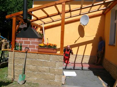

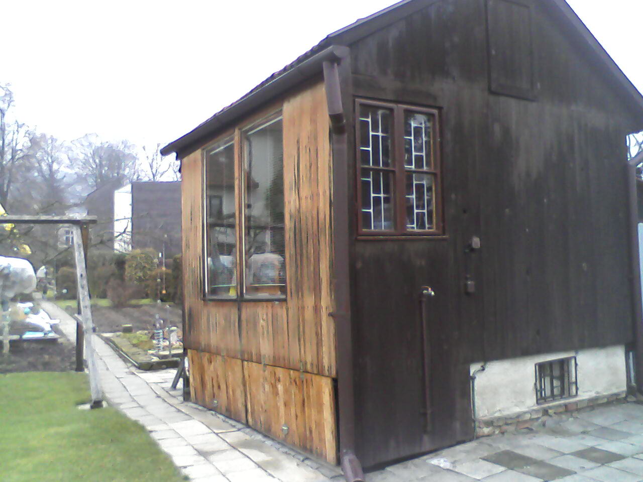

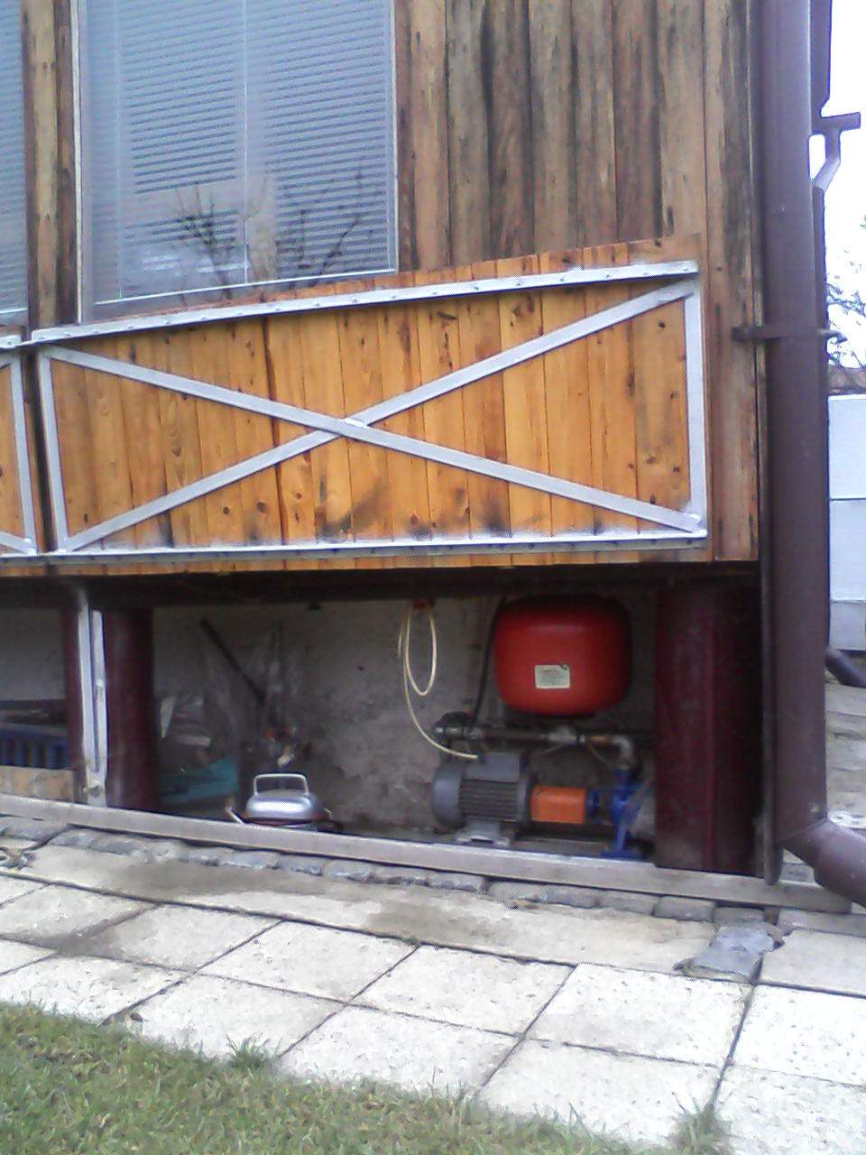

Jo a když to dáš na pilty, tak to potom můžeš zavřít zvedacími dveřmi a mít tak nářadí. Já tam mám celou vodárnu. Ale piloty mám v rozích a uprostřed. Pak je toho část dozděná a v tom co zbulo mám vodárnu a nepotřebn (čast) věci, jako nájezdy na auto a tak.

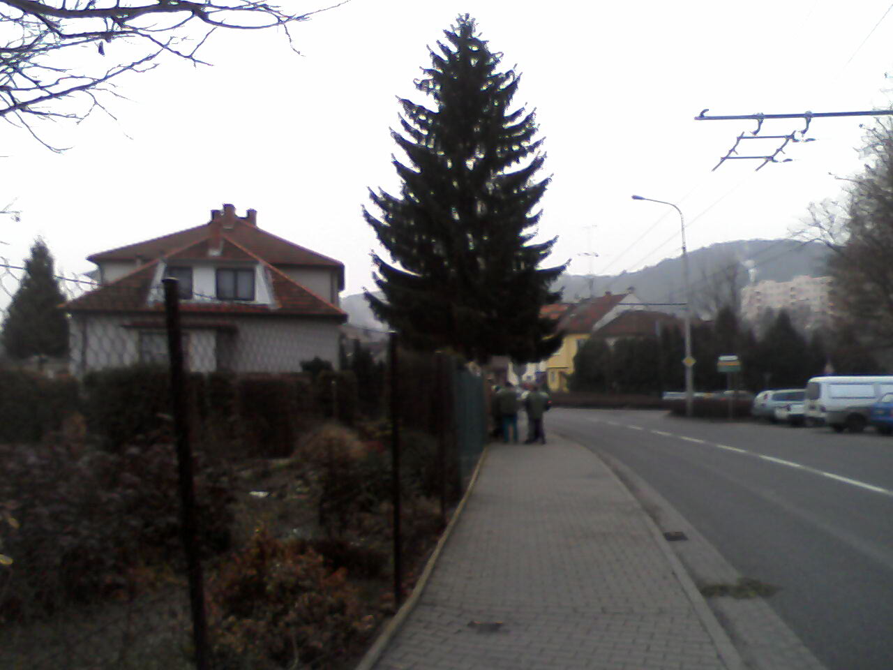

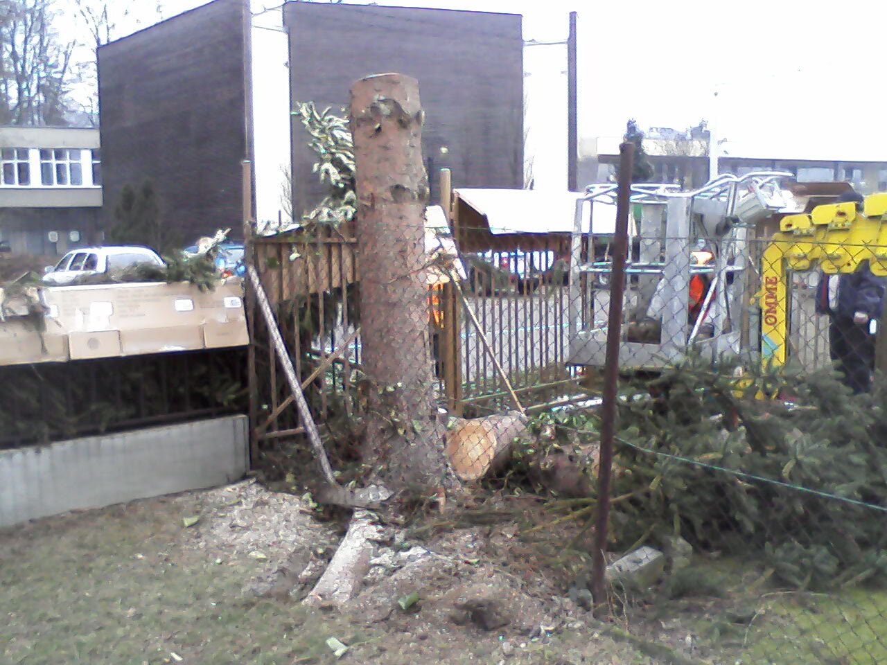

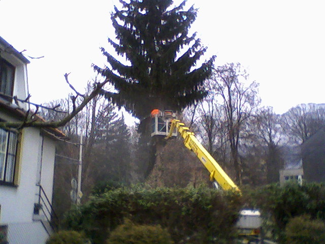

Tak ještě houpačku, a pak jedině jak se včera 27/1/2009 po 8 letech dohadování s obcí kácel smrk.Tak tady je ten krasavec před. A snad ještě po akci.

No ted mi to spadlo,:-((tak sem nemohla odepsat!-:)Máš krásnou zahrádku upravenou, to mám moc ráda.Co ten smrk,proč se kácel??vypadá moc krásně,miluju stromy!!Stinil ti,nebo byl nemocný??Jo diky za radu na toho vyplazenýho smajla,ale zdá se mi to moc složité,nebo sem natvrdlá;-) jedno z toho,určitě..:-D nesměj se...Posilám na oplátku obrázek fotntány,neni to domáci výroba,to se neboj ;-) dostal ji muž odemě k narozkám,ještě nebyla naistalovaná,jen posazená.Myslela sem,si že je to kravina,ale je to bezvadný,když teče voda a bublá to jako potok,je to uklidnujicí a přijemný.Večer je osvětlená...-:))
Smrk hejbal sousedovi s barákem, pod ním je kanál takže nekořenil pořádně, bráno to zvedá, dělá jen bordel a nejde s tím nic dělat, Soused měl strach že mu padne na barák, on se taky nahoře kymácel okolo 5 mětrů , a na silnici je trolej, a je za plotem , ale tam je kus státní a vysvětluj někomu, že za plotem to není tvoje. Už mi hho 2x dali do odhadu. Taky tam na to byli ti borci z Masarykovy university Brno co posuzovali vánoční smrk na Staromáku, jak tam zmrzačil toho angličana, a řekli PRYČ. Posudků plnej fascikl, ale pání konšelé za naše peníze, že ochrana přírody, lidi až pak.

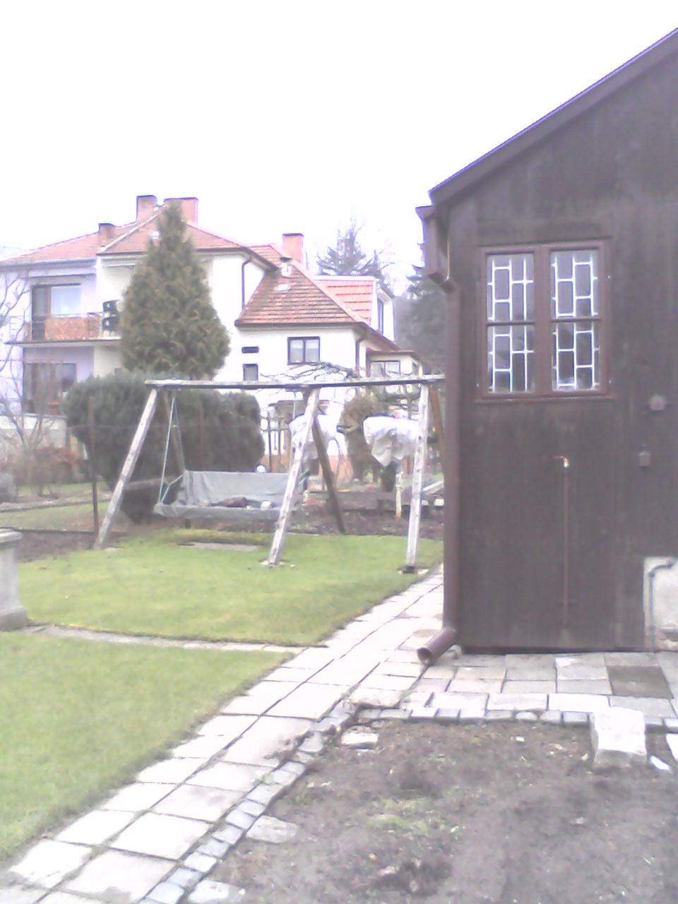

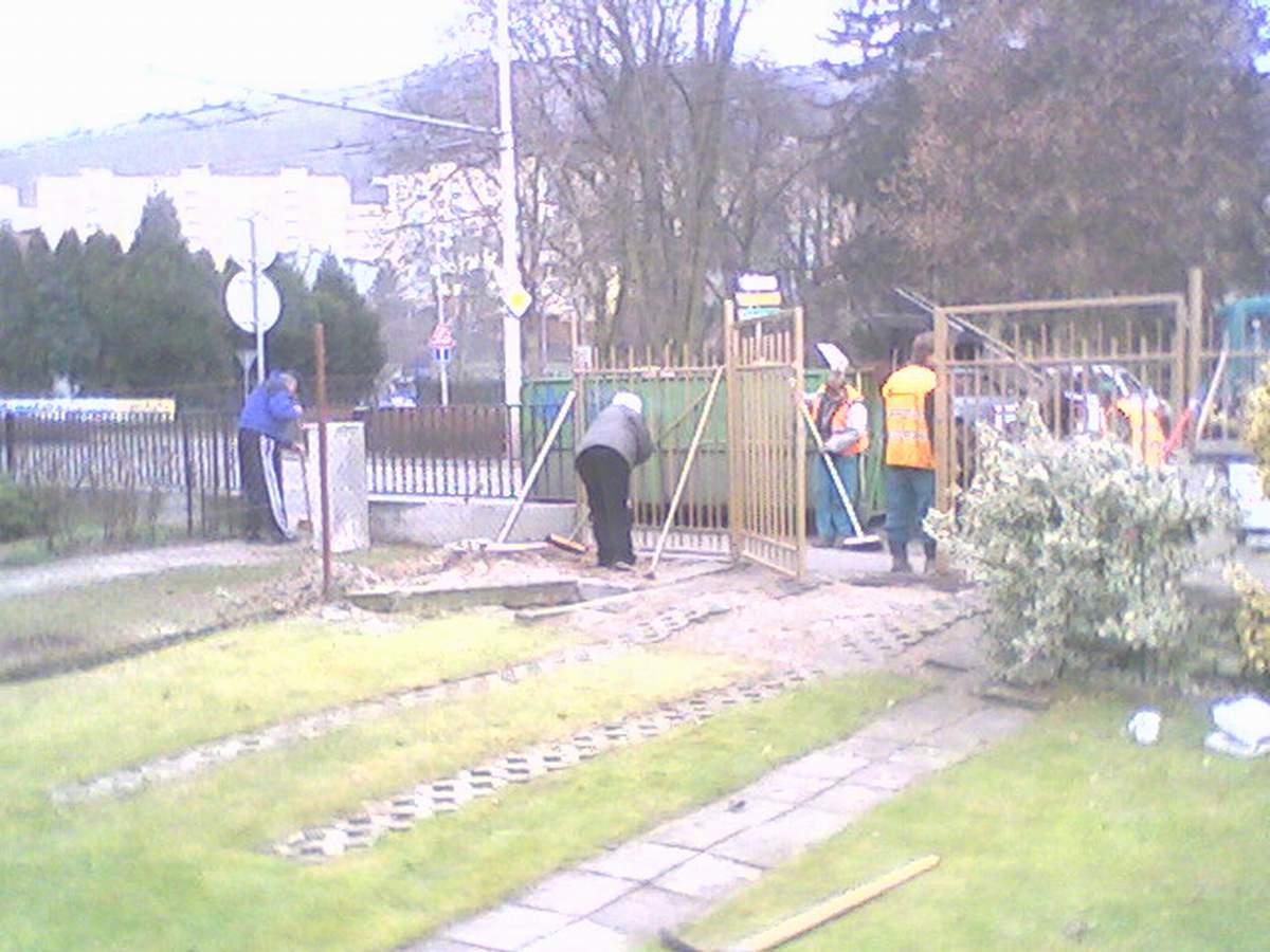

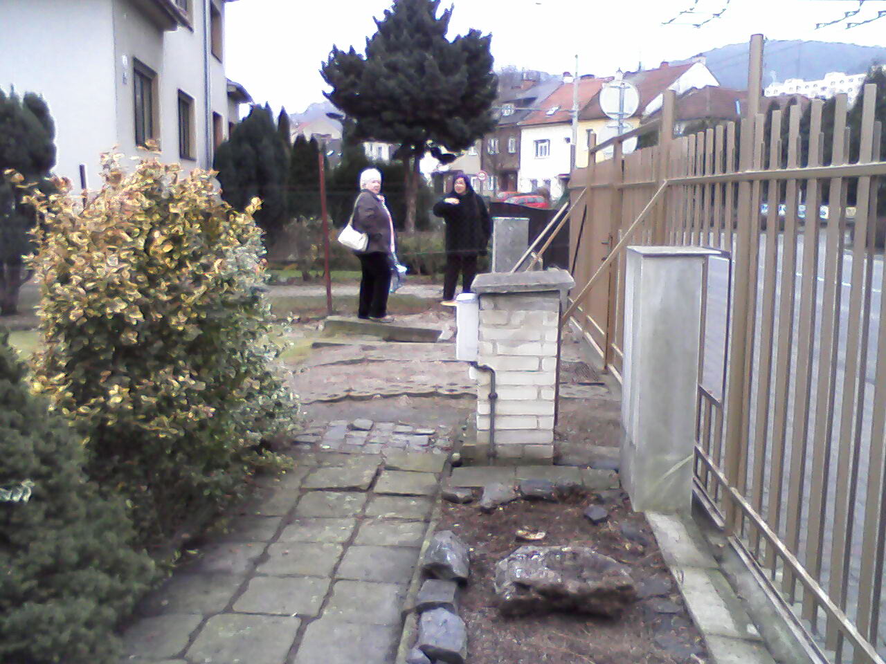

Jak pánové ptacují, a pak finále poslední snímek na odchodu

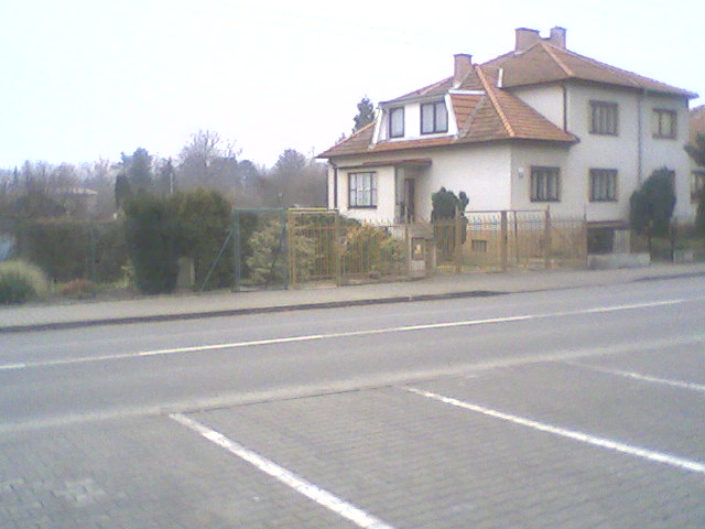

A vařenej plot natřenej Hemerite, tam jak je ten šutr vpopředí byly jetě tři tůje, nedalo se natírat, tak jsme to vzali jedním odvozem.
To blondˇatý v pozadí je moje...

:-)jo chápu,že nejsi bigamista,že je tvá, jen ta jedna:-D divám se na plot,vim asi houbelec,co je vařený,ale nejspiš ten z těch profilů??nebo né?? Jo už sem našla nějaký nábytek,co vyráběl muž,taky něco co jsem malovala,když budeš chtit ,něco ti pošlu.Já se nemůžu pochlubit,žádným kutilstvim..;-)

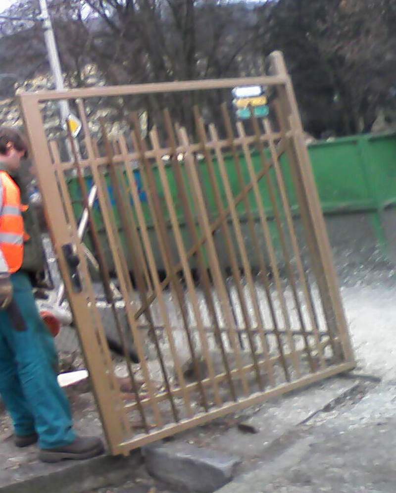

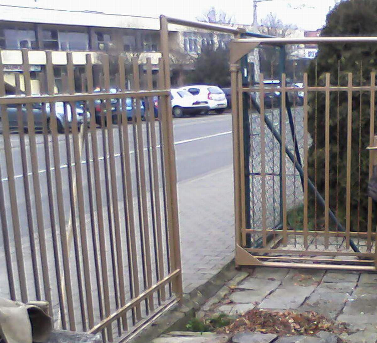

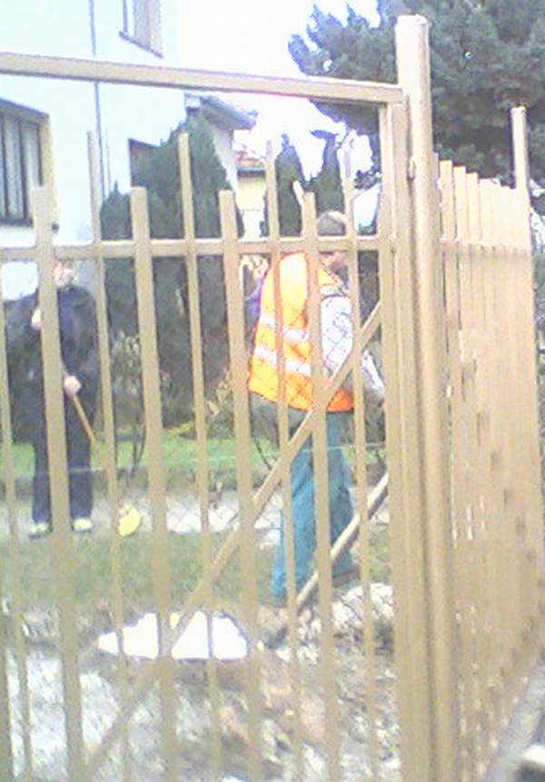

Jasně pošli
PLOT
nosné trubky brány jsou :
zámková část=Jackel 80x40mm,
zbytek rámu 3 strany z 40x40x5
nosné příčky 20x 15
ostatní sloupky jsou ze starého plotu
pásovina 30x3mm řezaná na nejmenší prořez z 6m délky, střídají se delší a kratší s vařením naplocho a na hranu, rozestupy 70mm
malá branka původní jen vyvařená. Ochrana Hemerite bronz.
Tak ještě 4x plot
