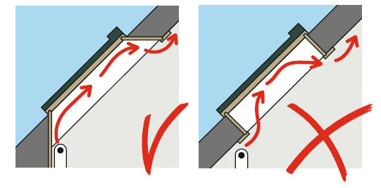

![[19-osteni-png]](/file/view/19-osteni-png)
Umístění topidla pod každým střešním oknem je naprosto nezbytné, stejně jako správné provedení ostění kolem okna. Nevhodné provedení bývá velmi častou chybou a příčinou rosení až plesnivění i při umístěném topidle. viz ilustrační obrázek

V zásadě souhlas až na malou připomínku: v detailu napojení ostění na rám okna by měl být cca 5-8cm kolmý náběh pro lepší doteplení + doporučuji okno se zateplovacím blokem (posunutí rosného bodu z interiéru). Na obr. detailu prefabrikovaného ostění renomovaného výrobce...
