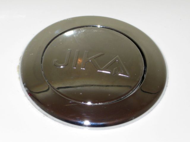

Jaké máte tlačítko? Kulaté, uprostřed nádržky, s nápisem JIKA? To jde odšroubovat i rukou.
Je kulaté, dělené, ale odšroubovat vrchem nám nejde, musí se totiž vyndat ten střed co se zamačkává a ten právě nejde vytáhnout a pokud se to snažíme odšroubovat spodem, tak to taky nejde, je tam milion nějakých páček, které se bojíme že urvem....Já už nevím co s tím...
Tak jsem vám to vyfotil.

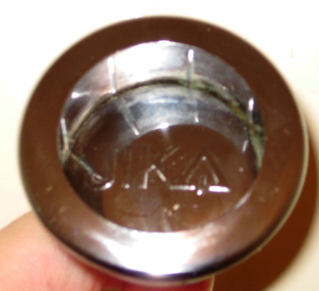

Mám JIKA Lyra
Vypadá tak:![[http://kutilska.poradna.net/file/view/64-jika1-jpg ]](/file/view/64-jika1-jpg)
Odšroubuje se tak, že zamáčknete střed a zatočíte s objímkou (proti směru hodinových ručiček), dopadne to tak:

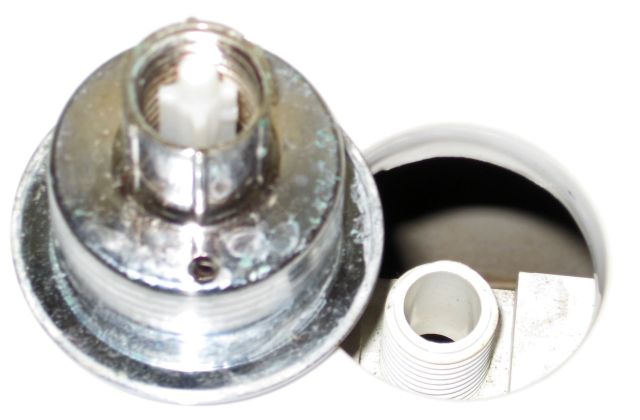

Jak vypadá zamáčknutý střed a drážky, které pomohou při demontáži, je vidět zde:
Střed tedy nevyndávám, jen zamáčknu. Jde vyšroubovat i s objímkou (viz. obr. 2).

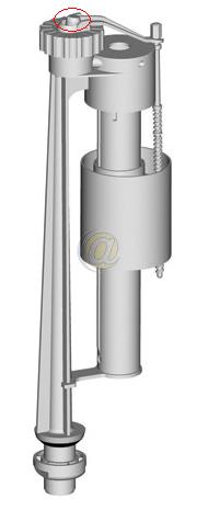

Nedávno jsem měl podobný problém - nedovíralo napouštění s tímhle ventilem.
Po delším laborování jsem vydloubnul těsněníčko ve vahadle - to místo jsem zakroužkoval - a obrátil je. Zatím dobré.
