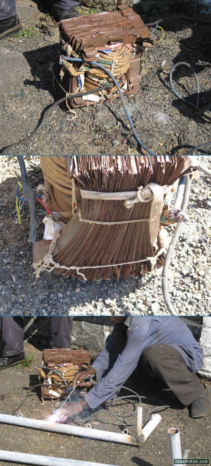

Btw - čím se dá taky svařovat...
[img=/file/view/1156-21801-jpg]http://kutilska.poradna.net/file/view/1156-21801-j pg[/img]
Tak ty fotky to je síla. Okamžitě mě naskočila husí kúže. Skoro to samé jsem viděl v Rusku, v nějakém kolchoze,když nám praskl spojler na kamionu. Akorát ten ruskej Jézedak měl aspoň rukavice. Ahoj
